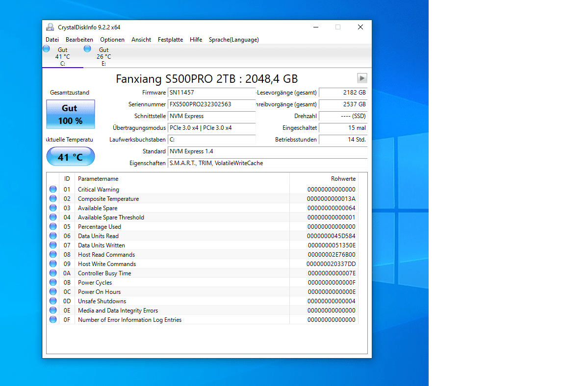

Wie kann man das rausfinden, welche PCI 3.0 ist eingebaut?
Ob das ist PCI 3.0 x1 oder PCI 3.0 x4 ?
Das die SSD nur mit einer PCIe 3.0 Lane angebunden ist, meldet deren Controller ja selbst und CrystalDiskInfo liest diese Information aus. Ob der Slot mehr Lanes haben sollte, kann man bestenfalls in den Spezifikationen des Notebooks erfahren, aber anderes als bei Mainboards geben die Hersteller dies bei Notebooks leider meist nicht an. Aber es überrascht mich auch nicht, wenn es nur eine Lane ist, da die mobilen Plattformen eben meist weniger und teils viel weniger PCIe Lanes bieten als die Desktopplattformen. Welches Notebook ist es denn?

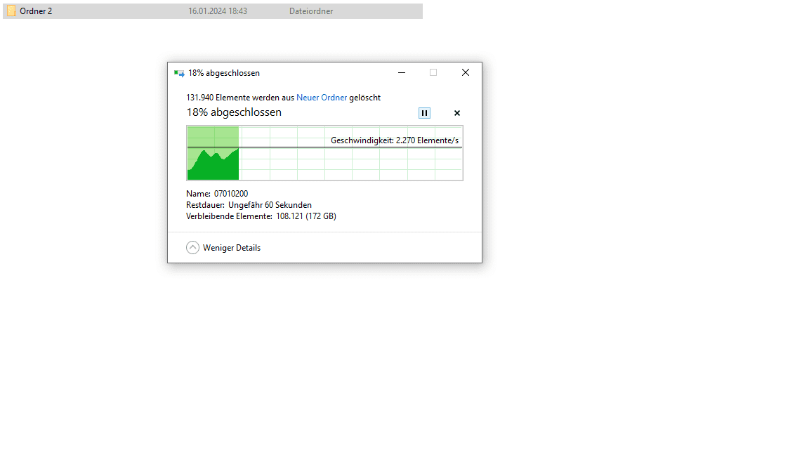

was Interessant ist, wenn ich versuche welche Datei von Speicher M.2 löschen, es wird gelöscht mit Geschwindigkeit von ca. 2200 Mb/s.
Bedeutet das, dass diese Festplatte läuft doch mit Geschwindigkeit 2200 Mb/s ?
Nein, schau mal auf die Einheit, den da steht 2270 Elemente/s und nicht MB/s (Mb/s wäre Megabit, da das kleine b die Abkürzung für bit ist und das große B die für Byte). Bei Löschen werden die Dateien ja auch nicht gelesen, sondern nur deren Metadaten und die werden dann geändert um sie als gelöscht zu markieren, bei aktivem TRIM wird auch gelesen wo die Datei auf der SSD gespeichert ist und diese Adressen werden dann getrimmt.

die mögliche theoretische Leistung deiner SSD läuft auf 25% von möglichen 100% gedrosselt.
Wird wohl am Notebook liegen,

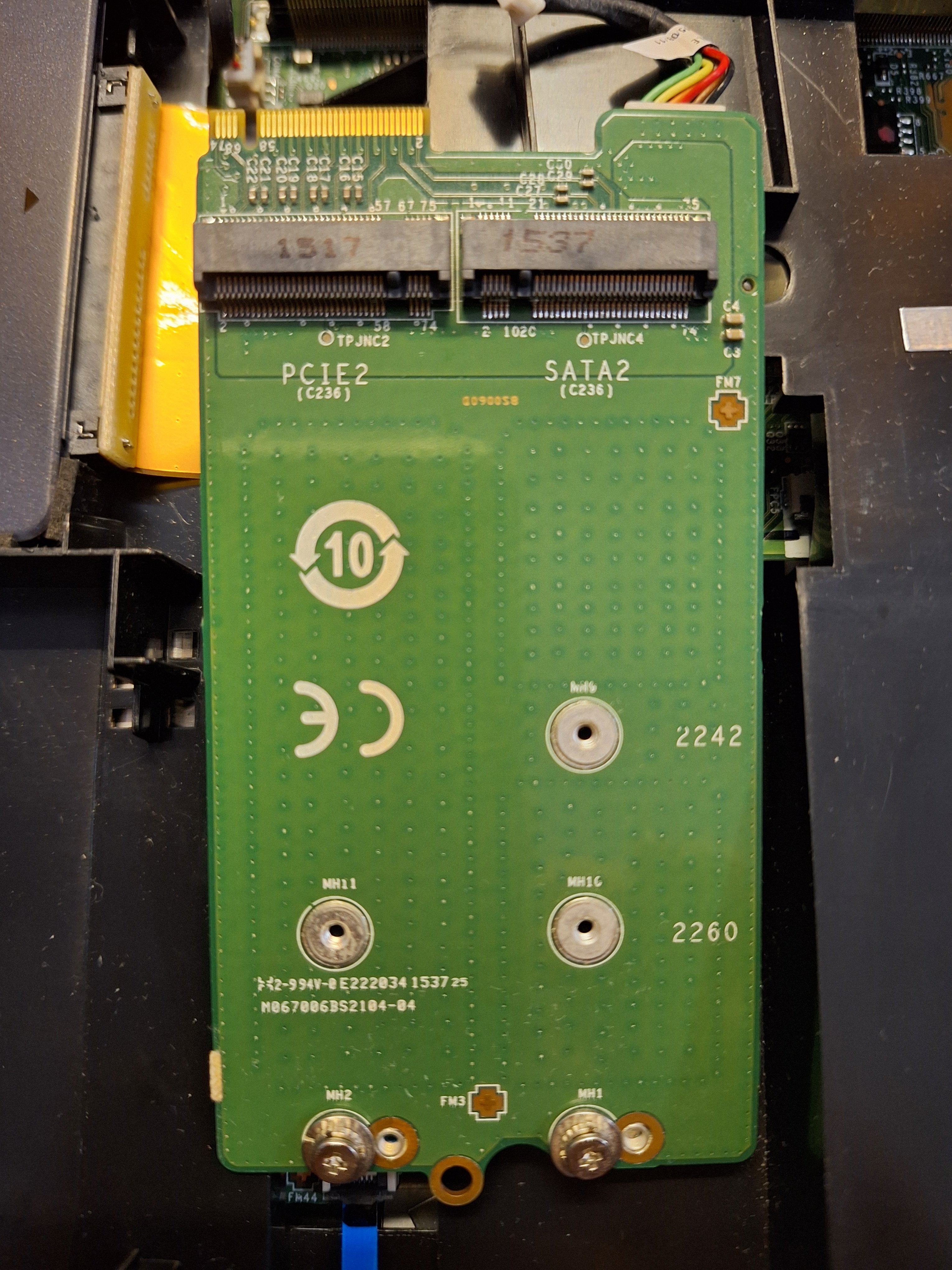

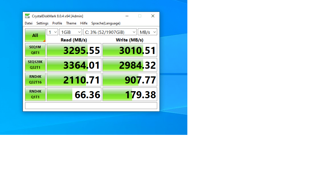

Hallo zusammen,
ich habe heute Speicher auf Rückseite M.2 Modul eingebaut, und es läuft deutlich schneller, ca. 3200 Mb/s.

Hallo
jemand hat mir geschrieben, versuchen Speicher auf andere Platz von M.2 Slot einbauen.
Ich habe erst mal es nicht geglaubt.
Habe heute Speicher auf Rückseite von M.2 Slot eingebaut.
Und es funktioniert Speicher mit Volle 3200 Mb/s Geschwindigkeit.
Später versuche ich zurück umbauen, und teste es, ob es funktioniert auch gut. Vielleicht war schlechte Kontakt oder ich habe Speicher Falsch eingebaut.
Gruß
Wenn es kein Hardwaredefekt des Notebooks oder der SSD gibt, dann würde ich versuchen die SSD nochmal aus- und wieder einzubauen um zu schauen ob es nur Kontaktproblem ist und sie danach mit allen 4 Lanes erkannt wird.
das war es Gute Tipp gewesen.
Danke.
Gruß

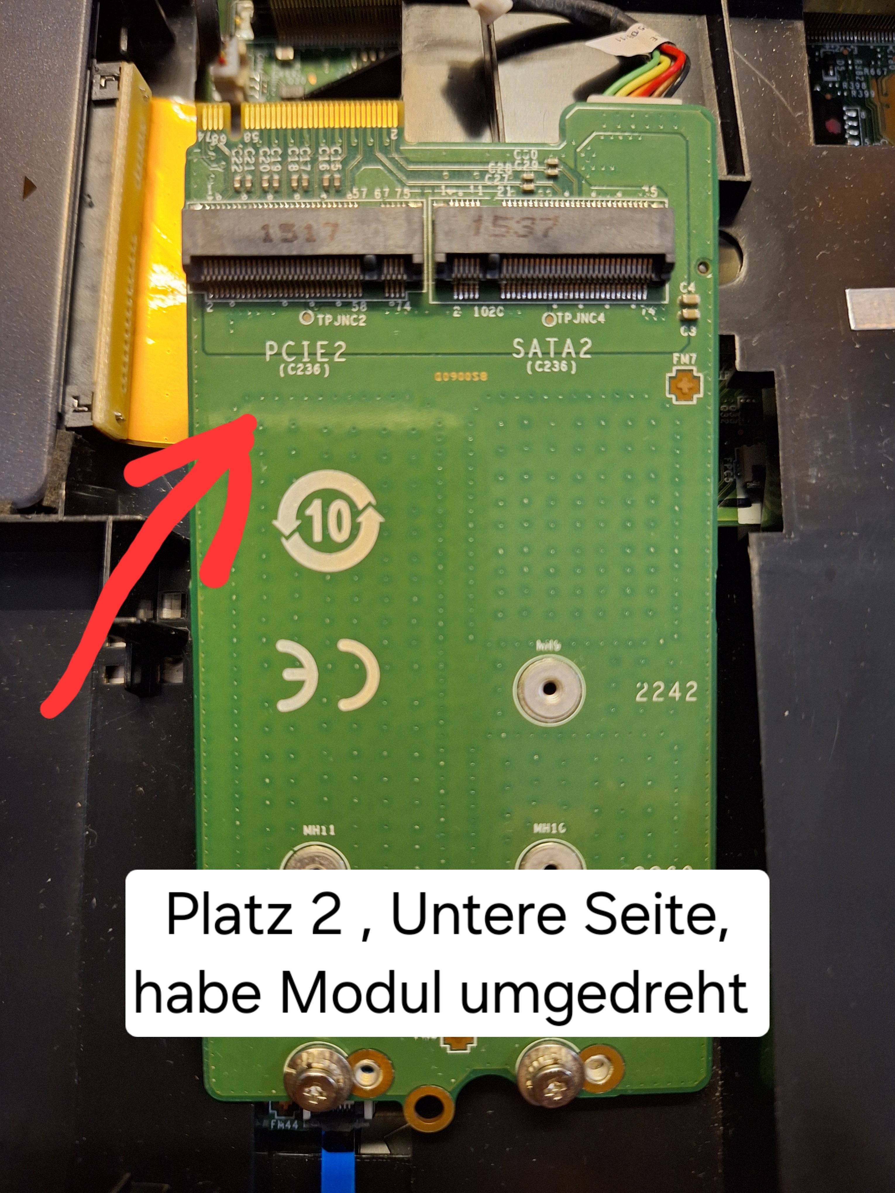

Hallo

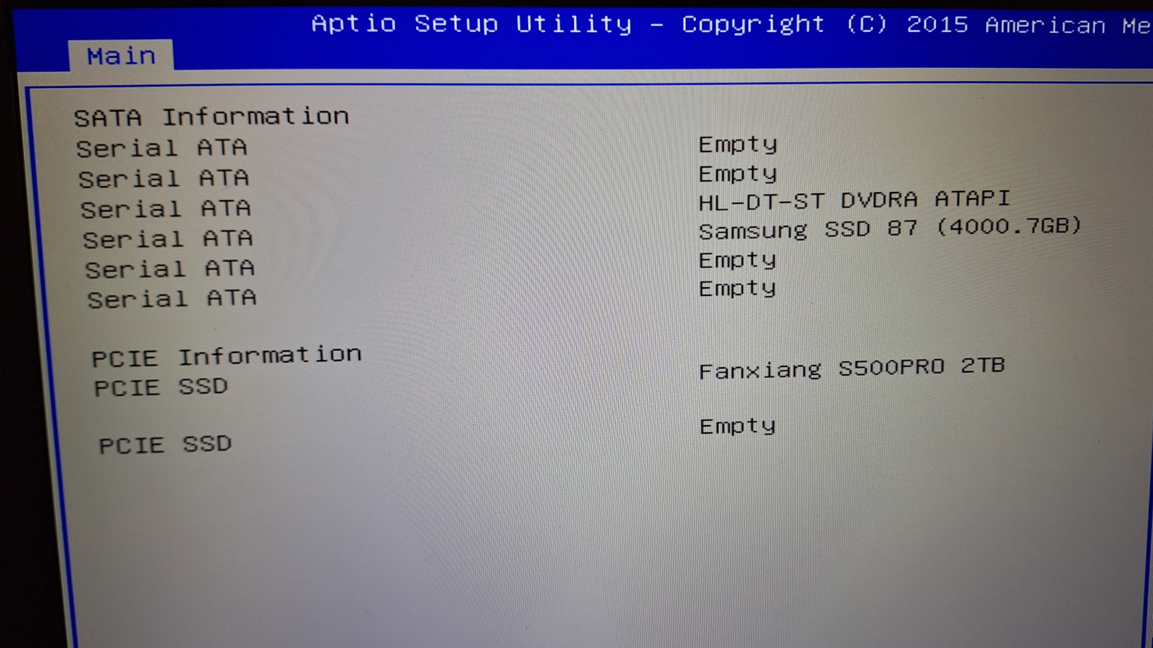

Ich habe zweite Speicher M.2 2TB ( unformatiert ) eingebaut.
Nun Notebook starten direkt in Bios. Ich vermute abgefragt wird erste unformatierte Speicher auf Platz 1. Weil zweite Speicher mit Windows ich habe auf Rückseite auf Platz 2 eingebaut.
Frage- kann man in Bios einstellen, von welche Speicher M.2 ( ob von Platz 1 oder Platz 2) Notebook booten wird ?
Dabei Foto von Bios.
Gruß

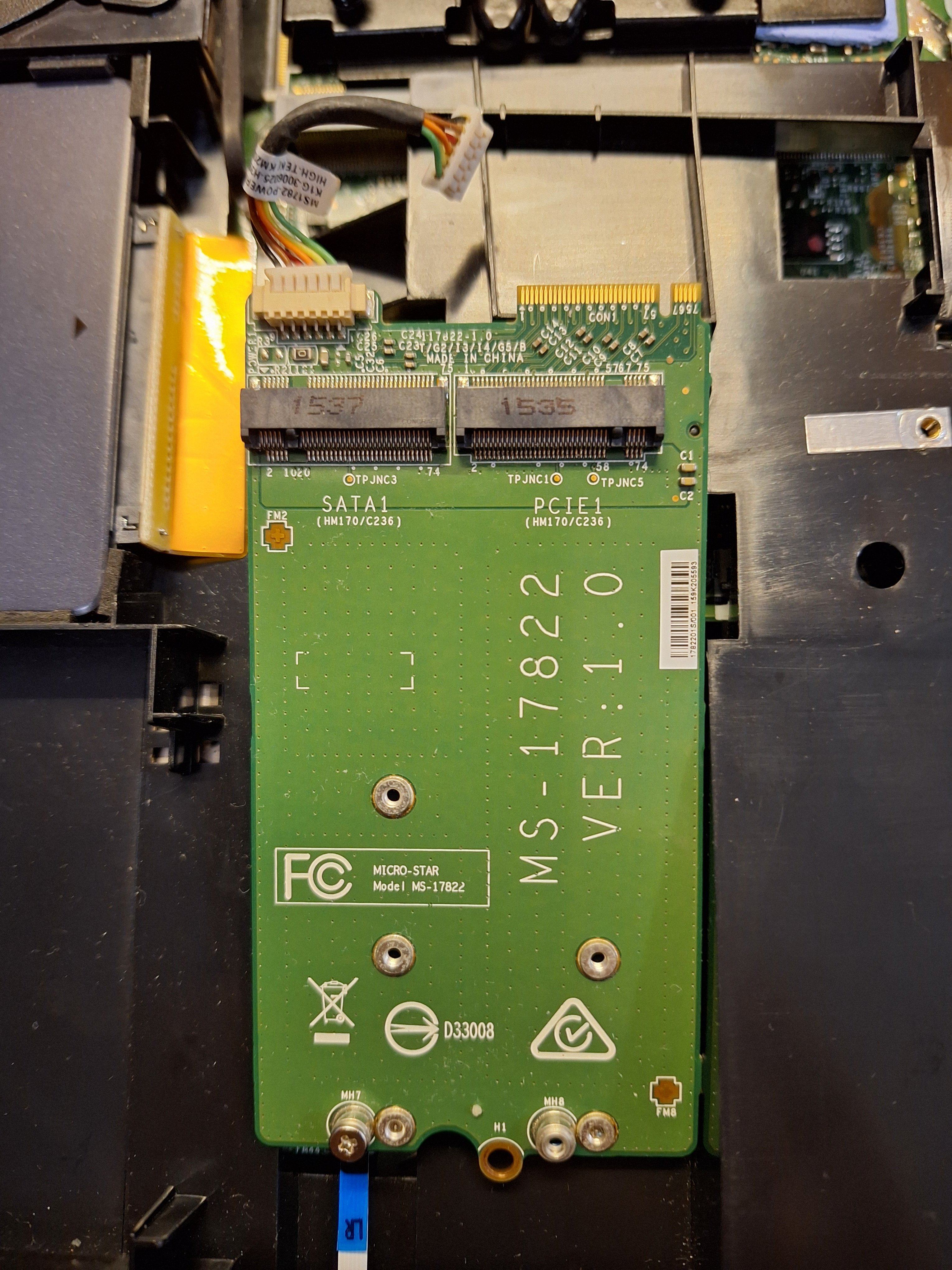

Welchen anderen M.2 Slot? Auf dem Foto ist ja die Platine mit zwei Slots zu sehen und der eine ist mit SATA beschriftet, darin sollte eine NVMe SSD wie Deine eigentlich gar nicht funktionieren. Aber vielleicht schon, denn die Anschlüsse am Chipsatz sind identisch und können von PCIe auf SATA umgeschaltet werden, vielleicht macht das Mainboard dies ja, dann wäre klar wieso sie da nur mit einer Lane angebunden war. Lass sie da wo sie jetzt ist.
PS: Sehe gerade, es gibt auf der Vorder- und der Rückseite dieser Tochterplatine je 2 M.2 Slots, je einen für SATA und PCIe. Da ist dann entweder der Slot defekt, oder die Kontakte zu der Tochterplatine oder der ist da wirklich nur mit einer PCIe Lane angebunden.
Hallo
Ich habe Foto gemacht.
Auf Modul kann man Oben eine Speicher auf Platz 1 einbauen, und wenn Modul umdrehen, kann man auf Platz 2 zweite Speicher einbauen.
Das meine ich.
Die beide Slot funktionieren.
Früher auf Slot Platz 1 war Speicher mit installierte Windows gewesen und Notebook wurde gestartet ( leider mit 860 Mb/s ).
Ich habe Speicher mit installierte Windows auf Rückseite auf Platz 2 eingebaut ( Geschwindigkeit kam bis 3200 Mb/s )
Und auf Platz 1 neue Speicher ( ist noch unformatiert, gerade aus Verpackung genommen ) habe ich jetzt eingebaut.
Und Notebook startet jetzt in Bios direkt.
Ich vermute, Notebook versucht booten von Platz 1 ( Speicher ist leer, Notebook startet in Bios Programm ).
Frage - kann man in Bios das einstellen, damit Notebook bootet direkt von Platz 2 ( von zweite Speicher M.2 mit installierte Windows ) ?
Gruß

Hast Du denn nun beide Slot belegt, die mit PCIE beschriftet sind? Also auf der Vorder- und der Rücksteite?
Ja, ich habe jetzt beide Slot belegt.
Frage - kann man in BIOS einstellen, damit hinweisen von welche Slot mus Notebook booten starten? ( zum Beispiel, ich muss so BIOS einstellen, damit Notebook bootet direkt von Slot 2 ).
Gruß
Ja normalerweise kann man im BIOS die Bootreihenfolge einstellen. Wundere Dich aber nicht, wenn dort nur die SSDs erscheinen von denen auch wirklich gebootet werden kann, dies war früher nicht üblich, aber inzwischen immer mehr verbreitet.
