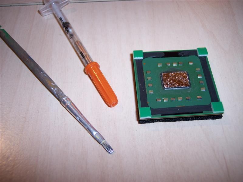

Ich hab das hier mal Interessiert durchgelesen, da ich auch mit dm Gedanke spiele meinen 170er zu Köpfen. Meine alten SC opterons habe ich alle geköpft und nie Probleme gehabt (siehe Bild). Allerdings ist mir bei einem Dual Core nicht ganz wohl (kostet ne ganze Ecke mehr und ist schwieriger :( ) . Auch bin ich mir nicht ganz sicher ob das bei mir überhaupt was bringt, da ich auh mit IHS bei 2800MHz und 1,52V nur 38° habe unter Vollast!
Was denkt ihr, bringt das da überhaupt was?
Gruß Deep
PS: Das silberne ist Flüssigmetall WLP und sieht nur so aus als wenns zuviel gewesen wäre ;)

Kenn mich jetzt zwar noch nicht so gut aus aber bei den Temps würde ich DAS RISIKO nicht eingehen.38C unter last is doch'n Hammer wert finde ich.
