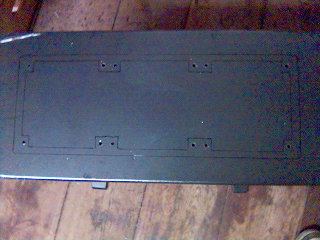

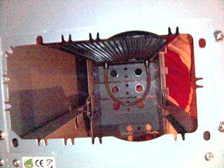

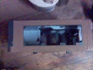

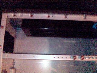

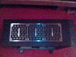

Ich habe gestern das loch in mein gehäuse gesägt.
gebraucht habe ich einen akkuschrauber und eine stichsäge(beim sägen ist ein gehörschutz empehlenswert).
nach 2 stunden war alles fertig.
hier sind ein paar bilder dazu, leider nur in schlechter qualität:

is mehrfach vernietet

also es sind 6 nieten unten, 6 oben und 6 hinten.
die unten und hinten sind problemlos z.b. mit dem akkuschrauber aufbohrbar.
die oberen gehen durch das unterteil vom floppyschacht, die kannst du mit einen dremel oder so aufschleifen.
meiner meinung nach ist es kein problem sie aufzubohren/schleifen.
mfg
