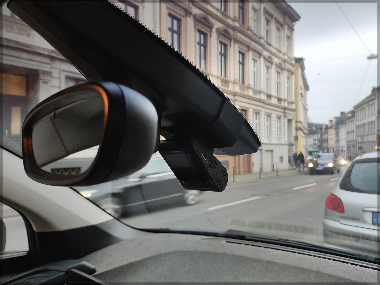

Stichwort Fuzzy Skin ...
Schau mal hier
und ggf auf das Bild. Der Dashcam Halter war mega, ich bin sehr zufrieden mit der Arbeit von Powerplay gewesen ...

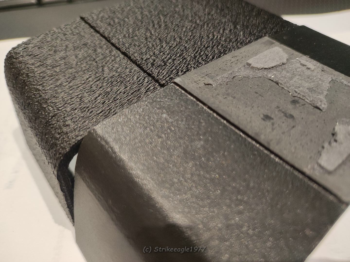

Den Begriff fuzzy skin war mir neu, danke für den Input! Wie ich das sehe funktioniert das ja aber nur auf der wagerechten Ebene, weil seitlich die layer zu erkennen sind?!
Wäre aber ja egal, wenn die Front Fuzzy Skin hat denn das ist ja zu 90% was man sieht 👍
hier mal Nahaufnahme ... richtig grob
und in fein eingestellt läßt es sich z.B. kaum von typischer Auto Hartplastik ausm Spritzgussbereich unterscheiden.
Foto hellt schon stark auf, ist eigentlich schön schwarz

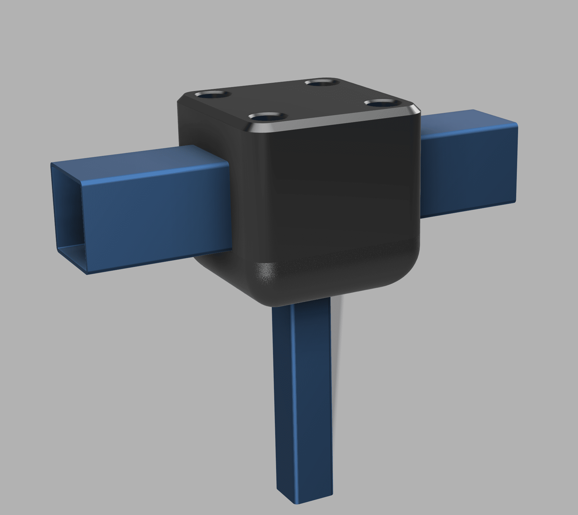

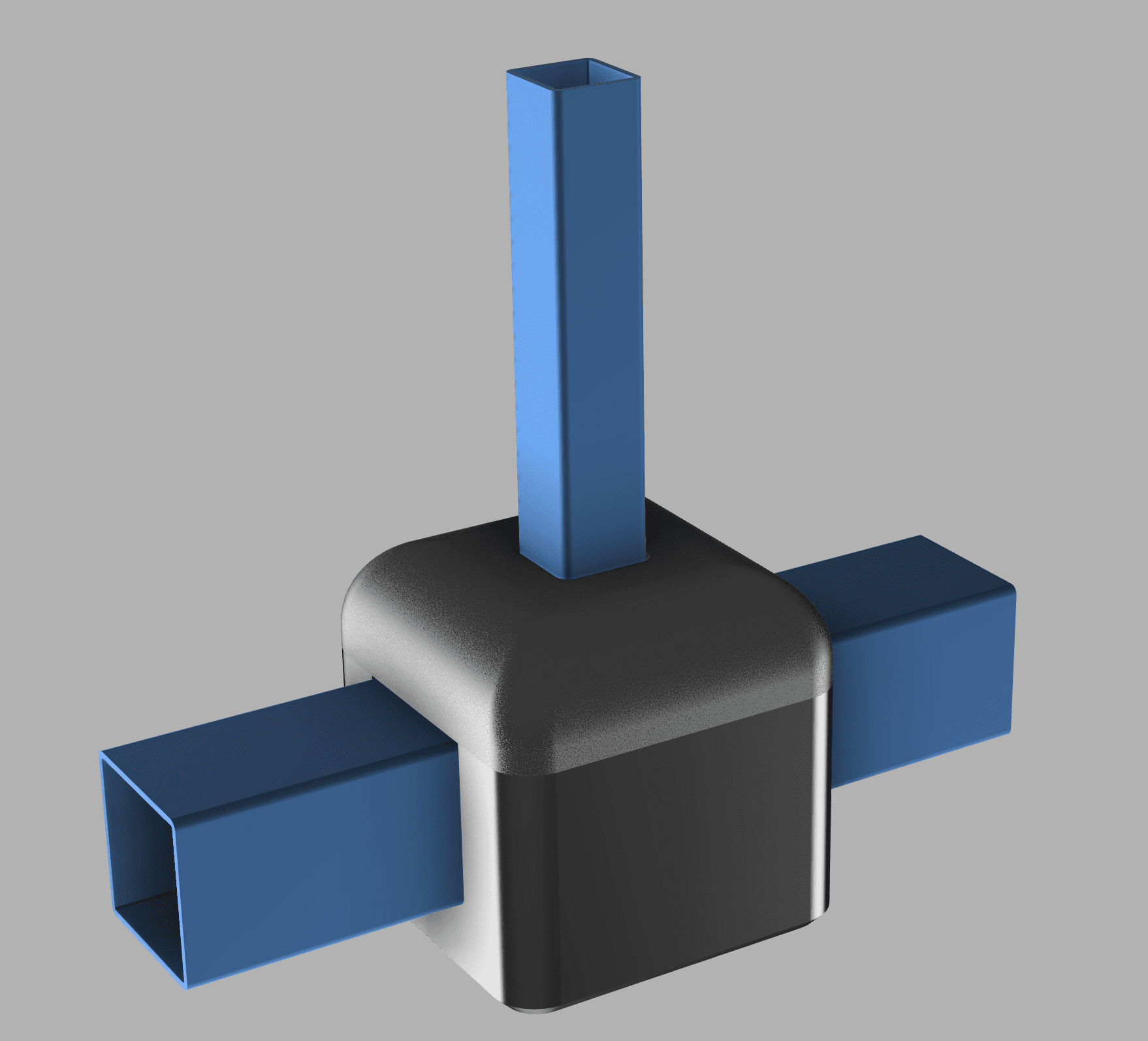

Moin Powerplay, danke für Deine Rückmeldung!
Diese zwei Halbschalen möchte ich an einem Vierkantrohr befestigen. Dabei soll das B-Teil mit dem Zapfen nach unten zeigen. An diesem Zapfen würde ich ein Alu 20x20 Vierkantrohr befestigen, also auf den Zapfen aufstecken und dann noch mit einer Schraube fixieren. Insgesamt müsste das Teil vielleicht 0,5-1 kg an Gewicht halten müssen. Es wirken sonst keine weiteren Kräfte darauf.
Wie kann ich es druckfreundlicher machen? Ich vermute, dass es um die Lage des Bauteils geht. Wäre es besser mit den Laschen anzufangen?
Edit: Habe Teil A anders konstruiert. Wäre es so besser für den Druck?
  • Teil_A_V2 v1.zip
@DerPeppels nein nicht wirklich. Ich würde das ganz anders Konstruieren. Der Zapfen würde sehr schnell brechen wenn man da einmal gegen kommt und naja es ist halt alles nicht wirklich so Konstruiert das es für den 3D Druck optimiert ist.
Dann kommt hinzu das man draußen halt ASA nutzen sollte was sich auch nicht sooo super toll drucken lässt und auch noch schwach ist aber resistent gegen Umwelteinflüsse wie UV Strahlung und wärme ist aber im vergleich eher schwach ist. ABS ist etwas stärker aber bei UV Strahlung wird es wohl ausbleichen und brüchig werden.
ASA ist da echt das material was du brauchst muss dann aber stärker ausgelegt werden und ich würde das Komplett anders machen
Ist halt nur schnell mal hin geklatscht aber so würde ich das machen aber ist halt alles so sehr wuchtig weil 8mm schrauben aber denke 6mm reicht da auch easy.
Maße sind 80x80 von dem Ding.
Das ding ist auch das ASA auch schrumpft nach dem Drucken und man das abschecken muss damit das alles genau passt. Glaub der @pwnbert druckt viel solche Materialien und fräst glaube ich auch.
