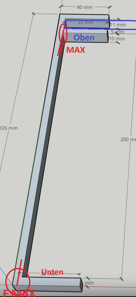

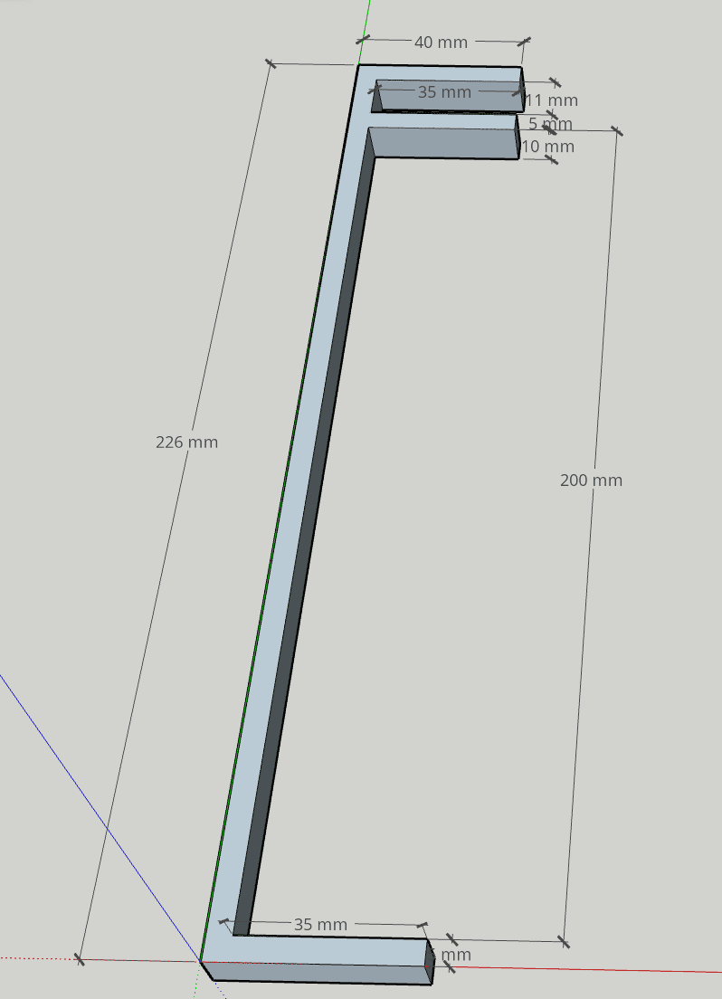

Suche jemanden, der bis 230mm drucken kann.
Material muss nicht hitzebeständig oder UV beständig oä. sein, wichtig wäre nur, dass der Druck halbwegs stabil ist. Farbe am liebsten schwarz. 6 Stück

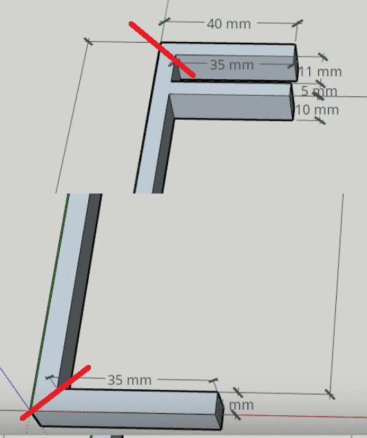

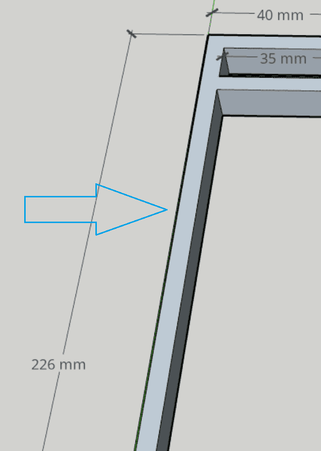

Falls die 5mm nicht ausreichend stabil sind, aus eurer Erfahrung, können die Außenmaße (linke Seite und oben/unten auch vergrößert werden, die Innenmaße (die 11mm der oberen Zange vor allem) sollten gleich bleiben
226mm lang
40mm breit
10mm tief (die Tiefe kann auch 20mm sein, das wäre kein Problem)
Hier mal ein paar Screens:
Was willst damit denn machen??
Stabilität sollte eigentlich kein Problem sein

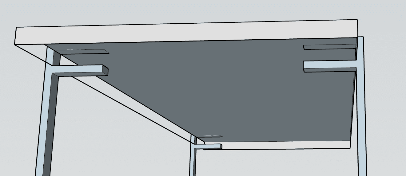

Ich hab ein Hifi Rack, aber ein Fach zu wenig, die gedruckten Teile sind als Halterung für ein zusätzliches Fach gedacht. Belastung wäre etwa: 10kg
Leider bin ich in Mathe eine absolute Niete und könnte auch nicht berechnen, wie dick oder mit welchem Material das gedruckt sein müsste, dass es das aushält. Ich würde dann 2x links, 2x recht und 2x hinten nutzen. Damit wäre die Last auch verteilt. Vermute, die 5mm wären dafür dennoch zu wenig, hab aber tatsächlich überhaupt keine Ahnung^^

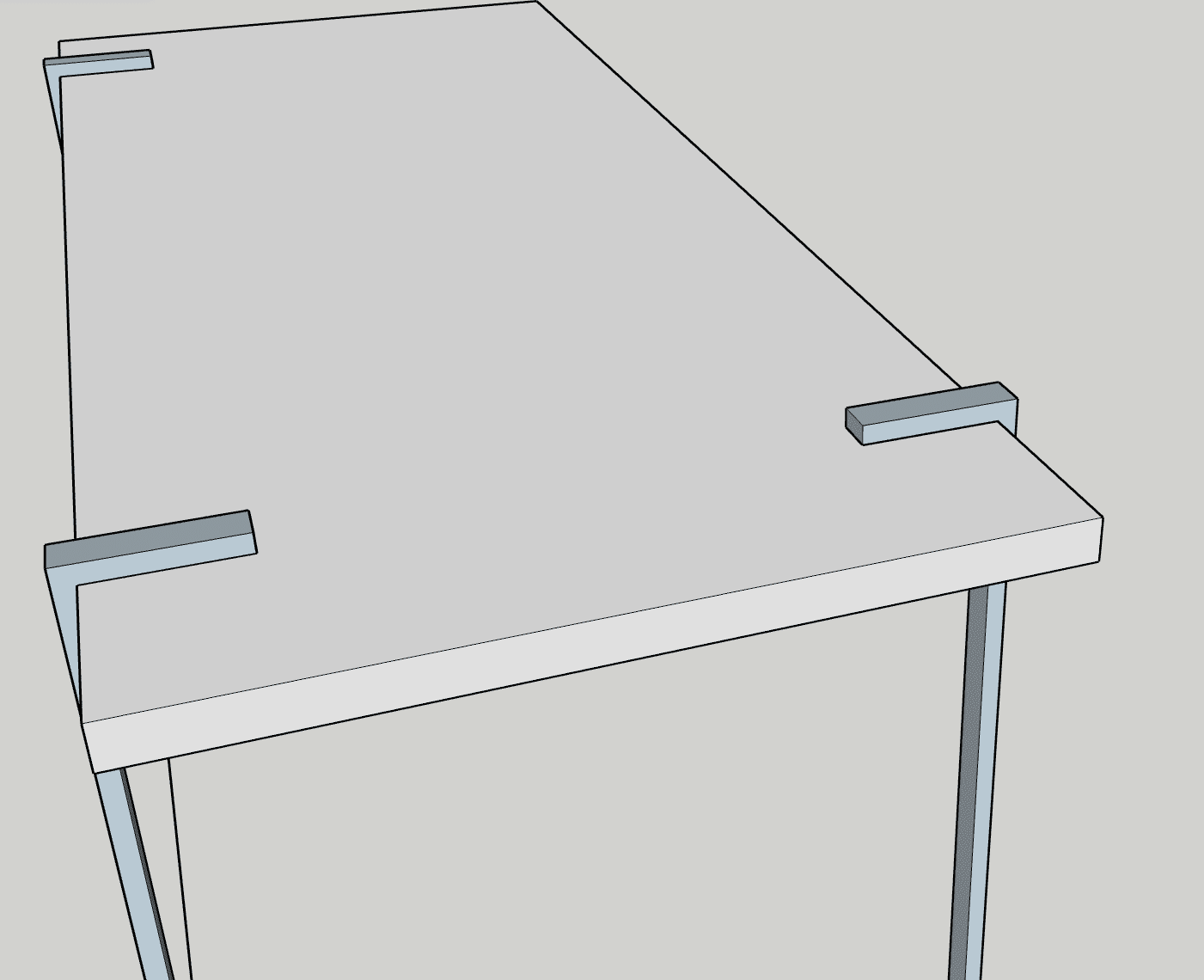

Der schmale Bereich oben (11mm Abstand) ist das vorhandene Fach im Hifi Rack (dort werden die Halterung quasi eingeschoben) unten wird ein Fach eingelegt und die restliche Hardware abgelegt.
Beispielhaft:
Ok, dann hast die Last auf den beiden Ecken...
Wie teuer wirds denn wenns runter kracht? :d
Die 10 kg Last sind halt das minimum, wenn du blöd hinkommst, etwas drauf stellst wirds halt mal kurz mehr...
Ich wüsste drucktechnisch nicht, wie man das zuverlässig designen könnte ohne dass es bescheuert aussieht...
Würde es am ehesten 15-20mm breit machen und dafür von der Seite hohl und dann mit Epoxy füllen...
Die 10kg sind Maximum, habe es überschlagen, tatsächliches Gewicht plus Puffer. Dachte es gäbe schon "besseres" Material, ähnlich Metall oä.
Eventuell bekomme ich die Teile von einem Metall verarbeitenden Betrieb hier in der Nähe, muss ich mal schauen. Die Teile zusätzlich zu bearbeiten, wäre zuviel Aufwand denk ich, da wäre es vermutlich einfacher, sie direkt aus Metall zu beziehen.
Danke dennoch :)

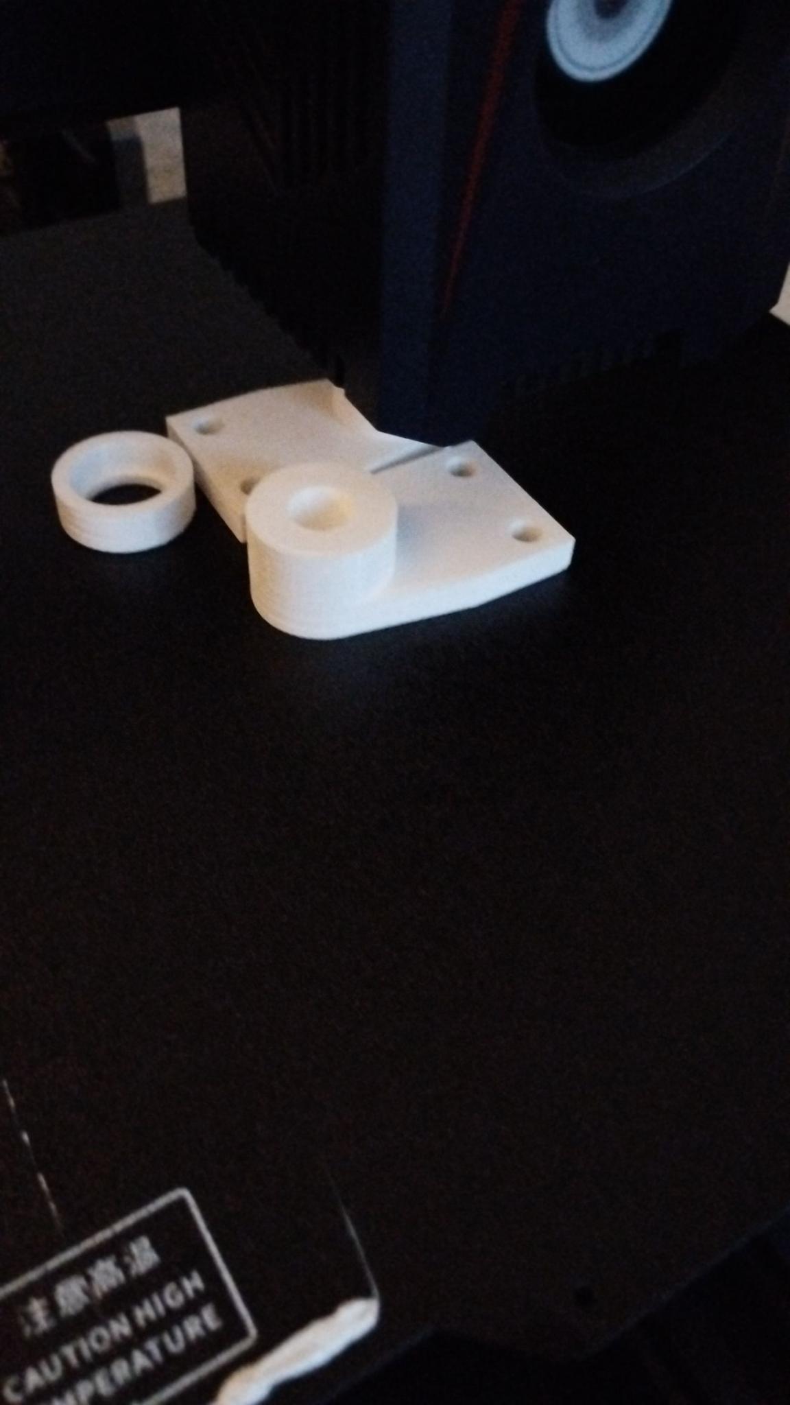

Grade kein Bock mehr auf das geeier ab 50% Höhe gehabt, Kugellager ist auch bestellt.

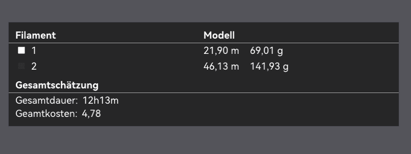

Edit: Btw mal fix durchgerechnet, wenn Fan Shroud so klappt (ist kacke zu drucken m.E.; viele überhänge) dann wäreste Material bei ca für beides in weißem PLA:
Strom bei mir wäre die Berechnung 250W@0,4€/kWh.
