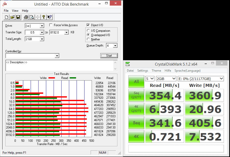

Hier mal ein Leistungsbeispiel von 4 x WD Red 6 TB als RAID 6 (leer, mit 1 GB-Controller-Cache):
Dies geht schon in Ordnung, mit SSDs wollte ich eben v. a. gleichzeitige Schreibvorgänge etwas abfangen, da die gefühlte Leistung der recht langsamen Reds dadurch schnell in die Knie geht, dachte da an etwa 2 x 1 TB.
