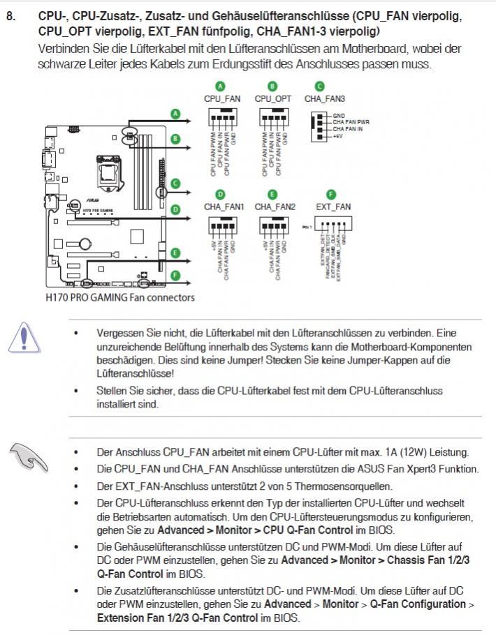

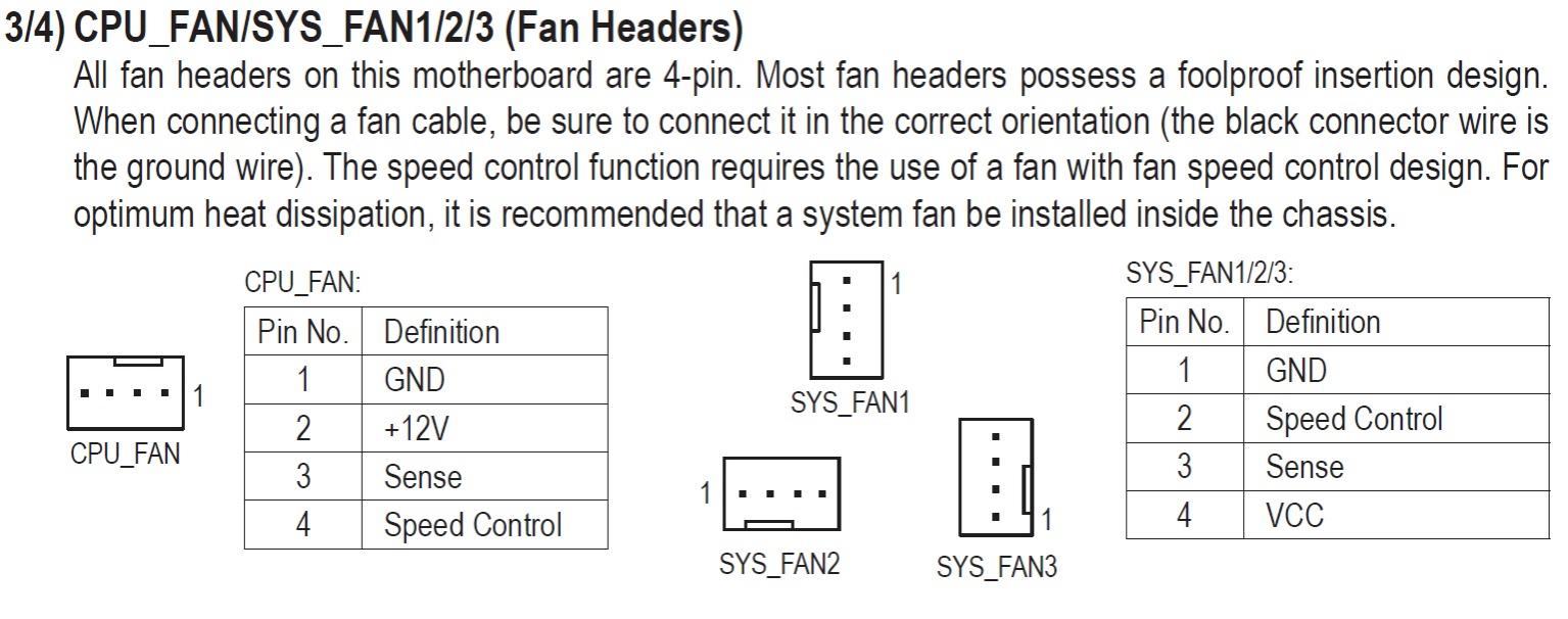

Also ich möchte die Gehäuselüfter am besten über das Bios oder halt über Speedfan regeln können, denn eine Lüftersteuerung besitze ich nicht. [...] Und wie erkenne ich ob das richtige 4 pin Pwm Anschlüsse sind (also die die PWM Reglung verwenden)?
Das steht im Mainboardhandbuch mehr oder weniger deutlich und es dürfte anstrengend sein, das herauszufinden.
