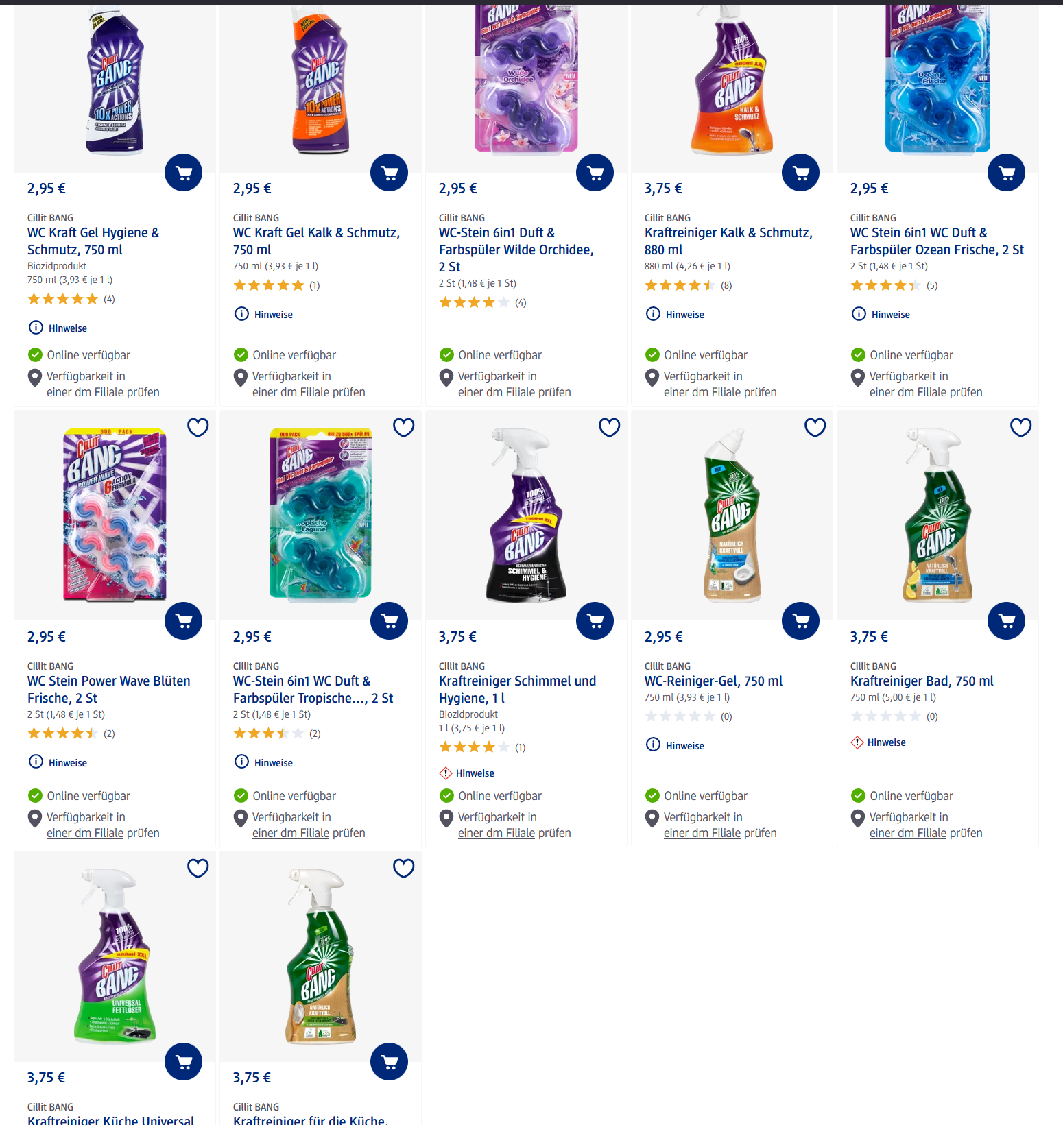

Hallo zusammen,
möchte 3x neue Radis verbauen. Doch welches Cillit Bang nehmen für die Spülung? (siehe Anhang)
Ich würde dann erst einmal grob mit dest. Wasser spülen und dann mit CB und dann mehrfach mit dest. Wasser. KOrrekt?
Danke.

Nur klares Wasser bei neu ware!
Duschschlauch hilft wunder
Tip jede schottverschraubungen is quasi ein adapter von 1/4"waku auf 3/4"dusche
Mit destilliertem Wasser nach spühlen
Wenn du gebrauchte kaufst dann würde ich kalk und schmutz nehmen 15min einwirken gründlich auspühlen und mit dest Wasser nach spühlen.
Sind reine tip von mir mache ich seit Jahren so
LW -> CB Grün max. 5 Minuten Einwirkzeit -> LW -> Dest W
So werde ich vorgehen. CLosed.
