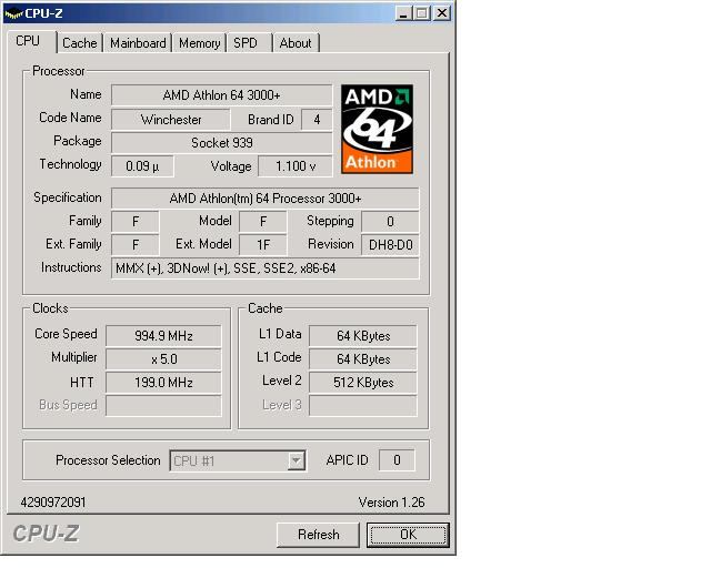

Wuitz2004 schrieb:
hat das msi Cool&quit?
Definitiv JA :)
Hab auch nen Pic angehängt :)
