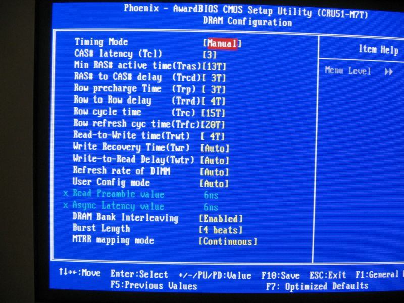

RAM Einstellungen im Bios von meinem Board
