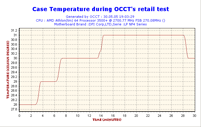

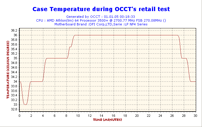

Edit: Hier mal Vergleichsgraphen von OCCT, zuerst Nexxxos XP Rev.2 und Cape GP, dann Cape KC42 und Sixtron Freezer.
