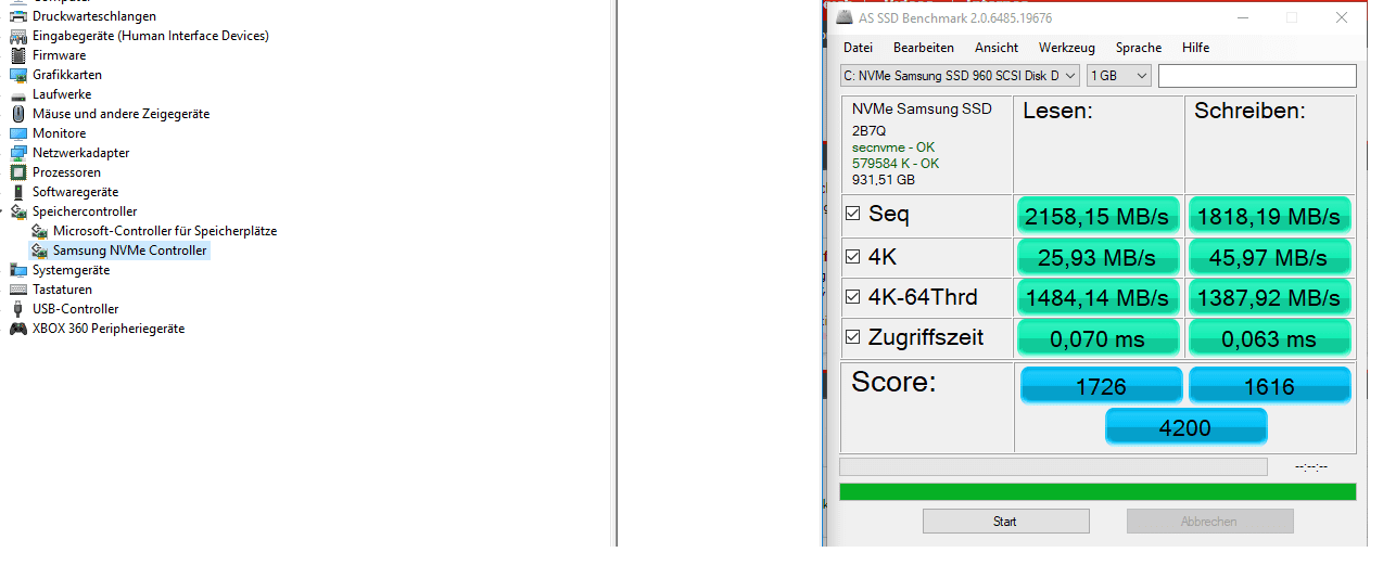

Würde mich gerne kurz einbinden. Ich habe auch das Z370-F Asus Mainboard und ich bekomme aktuell nur folgende Leistung :
Montiert ist sie unter dem Kühler neben den SATA-Anschlüssenund aktueller Treiber auch drauf (siehe Bild). Sata habe ich gar nix angeschlossen da nichts gebraucht wird. Kann ich mit PCIe x4 mit mehr Leistung rechnen? Wenn ich das im Bios einstelle?

Ne 960 hat höhere angegebene Raten also ja kannst du - merken wirst du es eher nicht :d

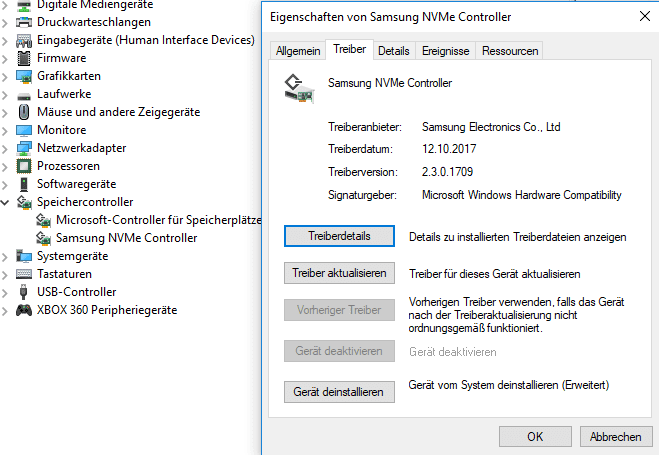

xLuxSoldi3Rx, Du hast den Microsofttreiber, nimm besser den von Samsung. Die maximalen Transferraten kannst Du mit dem AS-SSD nicht ermitteln, nimm besser CrystalDiskMark.

Also nachdem man in meinem Fall (Slot 2_1) nur von AUTO auf "SATA" oder "PCIe" im Uefi umstellen kann, habe ich mal PCIe gewählt und brachte mir doch bessere Werte die ich nicht als "nicht merken" bezeichnen würde. Habs sogar beim Windowsstart schon gemerkt.
Kannst du mit meinem Bild vorher vergleichen.
Ich hab den Samsung Treiber installiert :/ Wenn ich die setup.exe starten will, sagt er mir auch nur Reparieren oder Entfernen... ?
