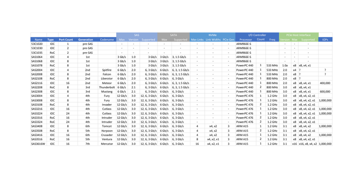

Diesen Artikel habe ich bereits gefunden, demnach wären folgende chips insteressant:
  1. SAS 3200 (SAS 3224 and SAS 3216)
  2. SAS 3008
  3. SAS 2308
  4. SAS 2008

Zum einen Frage ich mich, wo die konkreten Unterschiede zwischen 9207 und 9300 sind?

Den 9300-8i hab ich daheim, ist halt der neuere SAS 3008 Chip mit SAS 12GB/s. Wenn du daran aber auch nur 6GB/s SAS/SATA HDDs anschließt macht es keinen Unterschied.
Der 9300i hat zwei miniSAS-HD Anschlüsse (SFF8643), der 9207-8i zwei mini-SAS (SFF8087), brauchst also jeweils andere Kabel.

Der 9300 (aka Chipsatz SAS3008) kann auch für HDDs interessant sein, wenn man evtl. für weitere HDD oder ggf. mal SSDs dann später Expander einsetzen will und eng dran ist mit PCIe-Slots. Dann kann sich der 12G-Link zu den Expandern auszahlen.

Offenbar will man schon den 9300 / 3008er haben, weil einfach moderner. Dürfte nicht sparsam sein und Spaß mit C-States bringen.

Also ich hab jetzt nachgesehen, ich denke nicht, dass mir der 3008 einen großen Vorteil gegenüber dem 2308 bietet.
Der 3008 hat zwar nen schnelleren Prozessor, außerdem kann er auch PCIe x2 (x8/x4/x2/x1) gegenüber dem 2308 (x8/x4/x1), wäre für mein Mainboard (Asrock B550 PG Riptide) im NAS gar nicht uninteressant, da es da diese Konfiguration da unter bestimmten Umständen so gibt. Die schnellere CPU bzw. die besseren IOPS werde ich mit meinen paar Platten wohl nicht ausreizen.
2008 wiederum ist eher meh, da er nur PCIe 2.0 kann, was bei wenig benutzen Lanes halt nicht so cool ist.
Laut Internet Hörensagen soll der 3008 recht heiß laufen, was dran ist, ist was anderes.
Allgemein ist mir der 3008 vom P/L her zu schlecht, die Vorteile gegenüber dem 2308 sind so überschaubar gering... Die 9207-8i ist inkl. Kabel so unschlagbar billig, dass ich die einfach testen muss.
Ein wirklicher Sprung nach vorn dürfte dann eben die 9500 Karte sein (hab die Chip-Details jetzt nicht ganz im Kopf), speziell der 9500-16i, weil Tri-Mode (also nmve fähig), relativ sparsam und PCIe 4.0 Anbindung (also auch mit sehr wenigen Lanes nutzbar bzw. aber mit ausreichend Lanes dann auch richtig Bandbreite).
Den 9300 gibt's für nen Appel und n Ei. Deutlich neuer, 12Gb/s (interessant in Verbindung mit Expander backplanes), etc... Da zu pfennigfuchsen halte ich für nicht zielführend.
Bitte nicht. Die NVMe Performance ist gruselig bei den Broadcom Teilen...
Der 9500 ist aber in der Tat aktuell die goldene Mitte. Preis ist ok, PCIe4.0, Beste SAS/SATA Performance (besser als 9600er, 9400er, 9300er), keine mir bekannten Bugs (9600er hat bspw. Probleme mit TRIM reporting), etc...
