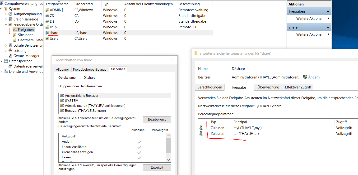

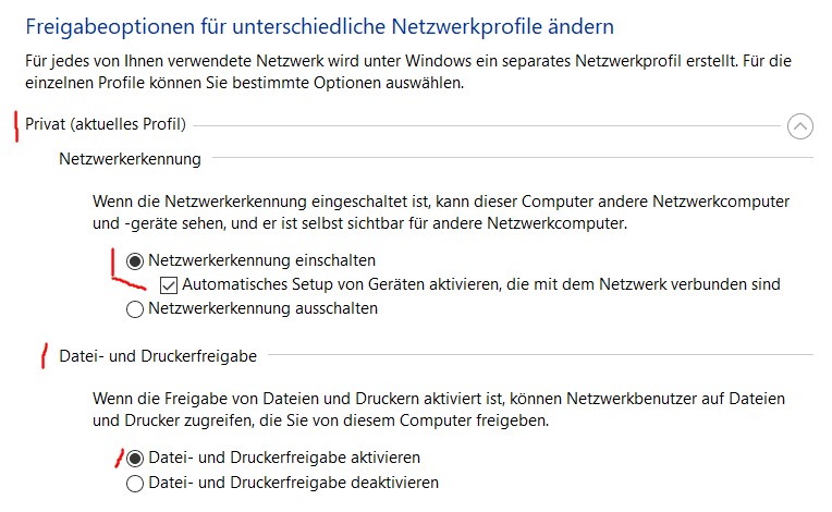

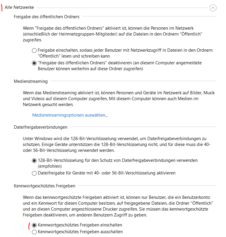

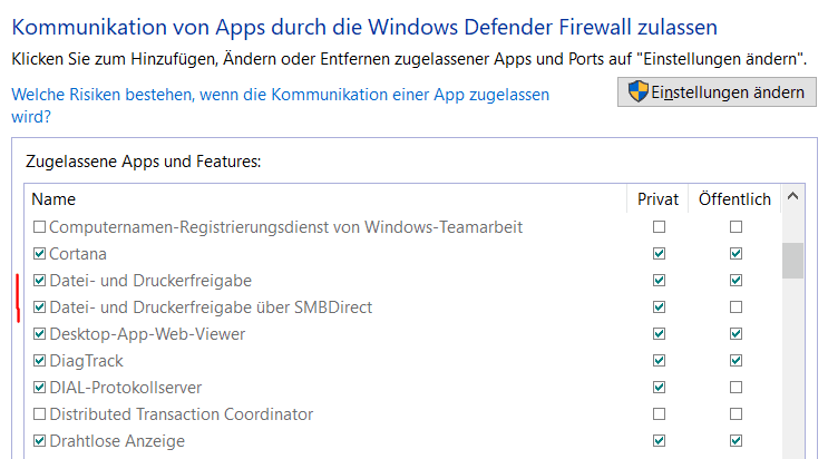

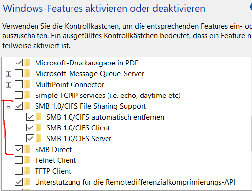

ich habe in der Verwaltung eine Freigabe mit Vollzugriff für 2 Benutzer erstellt, damit ich zwischen Workstation und Handy/Laptop Daten austauschen kann. Hat bisher immer funktioniert, aber nun habe ich Windows neu installiert und irgendeine Einstellung scheint schief zu hängen oder zu fehlen. In den erweiterten Freigabeeinstellungen habe ich die Netzwerkerkennung eingeschaltet, die Dateifreigabe und kennwortgeschützte Freigaben aktiviert. Zusätzlich habe ich auch (obwohl das, glaube ich, nicht notwendig ist) das Windows Feature SMB 1.0/CIFS installiert. Zuguterletzt noch explizit die Dateifreigabe in der Firewall zugelassen. Mittlerweile auch schon mehrmals neu gestartet.
Problem: Ich sehe vom Laptop aus keine entsprechende Workstation-Freigabe unter "Netzwerk". Gebe ich den Pfad manuell ein, kann darauf nicht zugegriffen werden. Am Handy schlägt es auch fehl. Deaktiviere ich hingegen die Firewall an der Workstation komplett, geht es.

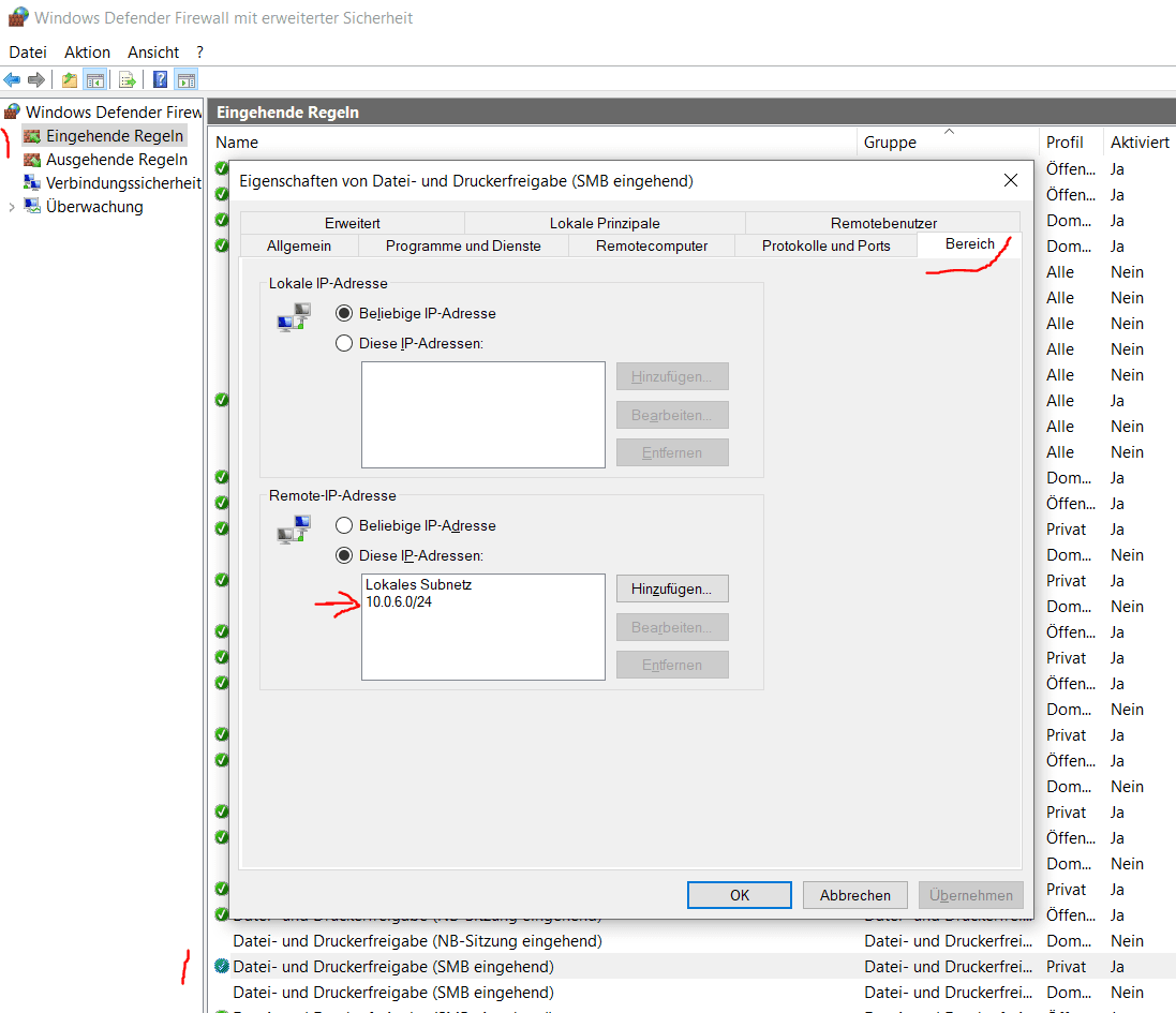

Hab mal das FW-Log aktiviert. Er droppt die Verbindung, aber wieso?
Ah, ich habs... es lag am VLAN. Workstation und Handy/Laptop liegen ja in einem anderen Subnetz.
Lösung: Eingehende Regel -> "Datei- und Druckerfreigabe (SMB eingehend)" für Profil Privat -> Bereich: unter Remote-IP-Adresse das entsprechende VLAN-Subnetz hinzufügen.
Code:
2021-04-08 23:08:39 DROP TCP 10.0.6.21 10.0.2.10 41306 445 60 S 2527651648 0 65535 - - - RECEIVE
2021-04-08 23:08:40 DROP TCP 10.0.6.21 10.0.2.10 41306 445 60 S 2527651648 0 65535 - - - RECEIVE
2021-04-08 23:08:41 DROP TCP 10.0.6.21 10.0.2.10 41306 445 60 S 2527651648 0 65535 - - - RECEIVE
Also hier:
