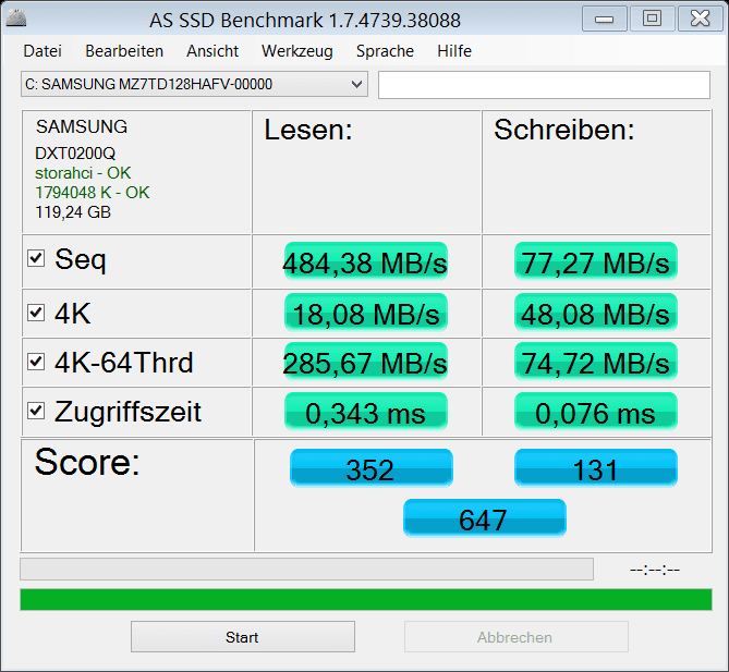

das ist ne 840er platte mit verkrüppelter Firmware. Kein Magician ,keine firmwareupgrades.
und leider beschissene Performance beim Schreiben.
links mit Intel Rapid Storage, rechts ohne
as-ssd-bench SAMSUNG MZ7TD128 16.09.2013 03-16-10.pngas-ssd-bench SAMSUNG MZ7TD128 16.09.2013 03-47-44.png
Schau ob es nicht eine mSATA Verson der PM841 ist. Die mSATA SSDs sind bei Samsung langsamer als die 2.5" Versionen (anders als bei Micron/Crucial).
