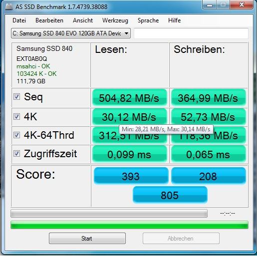

Jag mal AS SSD drüber und poste den Screen hier, da sieht man auch den verwendeten Treiber und ob der Offset stimmt. AS SSD Benchmark - Download - CHIP Online

So habe mal den AS SSD Benchmark drüber laufen lassen und hier der Screenshot

Läuft die auf SATA 3? Dachte die hätte 500MB/sec+ Schreiben!? Gestern war schon so ein Fall hier im Luxx wo die Platte nicht annähernd die Werte erreicht hat wie angepriesen und ich frag mich jedesmal warum..
Mfg.
Habe sie an den SATA III Anschluss angeschlossen ....
Ach ich schreib hier ein Quark, dein Wert passt natürlich da du "nur" die 128GB Variante hast, ich habe die ganze Zeit bei der 250GB Variante geschaut wo der Wert um einiges höher ist... sry mein Fehler ;)
Mfg.
Alles klaro :)
Na gut, dann ist es so wie es eben ist
