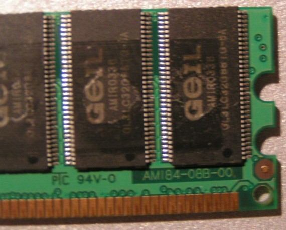

Riverna schrieb:
Ich bezweifel das es Winbond Chips sind. Haben die Chips zwei runde Kreise?
Nein, haben die nicht. Rein optisch sehen die wie Mosel Vitelic-ICs aus. Sind halt relabeled. Aber Vitelic-Chips gehen bestimmt nicht bis 260MHz bei 2,5-4-3-11 1T@3,1V. Und wieso postet der RAM nicht mal bei CL3-X-X-X?? Er postet sogar bei 234MHz CL2-2-2-5. Ab 2-3-2-X ist dann alles in Butter bei 234MHz.
Ich versteh das auch nicht. Der RAM ist auch von G.E.I.L bis 2,95V zugelassen und funktioniert erst ab 2,7V...davor ist er net mal bei 200MHz stabil bei CL2-3-3-6. Und je mehr Saft der bekommt, desto mehr macht der mit...bis 3,2V jedenfalls. Das spricht doch alles für Winbond??
Ok, nehmen wir einfach nur mal an, es sei nicht Winbond. Ist es dann wirklich Mosel? :kotz:
Und wenns nicht Winbond ist, sind dann 3,03V noch "ungefährlich"?
Masterblaster schrieb:
Mosel können aber eigentlich CL3.
Kommt auf die Temp an!
Ach, ich hasse G.E.I.L.! Warum müssen die diese ICs auch relabelen. Deppen. Und beim GEIL ONE-Series Ram Prahlen die damit, dass es TCCDs sind oder halt UTT-BH5....
Aber die Chips auf meinen DIMMs sehen leider echt den Vitelic-ICs am ähnlichsten. Ein Novum, was? Vitelic, der bei CL3 nicht postet aber bei CL2,5 bis 260MHz geht... :stupid:
Naja...schau dir mal das Bild an... :d
Die typischen Winbond EInkerbungen kann ich soweit nicht erkennen (aber DER Winbond Experte bin ich sowieso nicht :( )
Naja, ist ja auch egal. Bin dir trotzdem dankbar für die Tipps! :)
Das wichtigste ist, dass ich weiss, dass 3,1V keine Gefahr für die ICs darstellen, wenn die Temperatur stimmt. Und die liegt schlimmstenfalls bei 45°C unter last. Also geht doch noch, oder?
