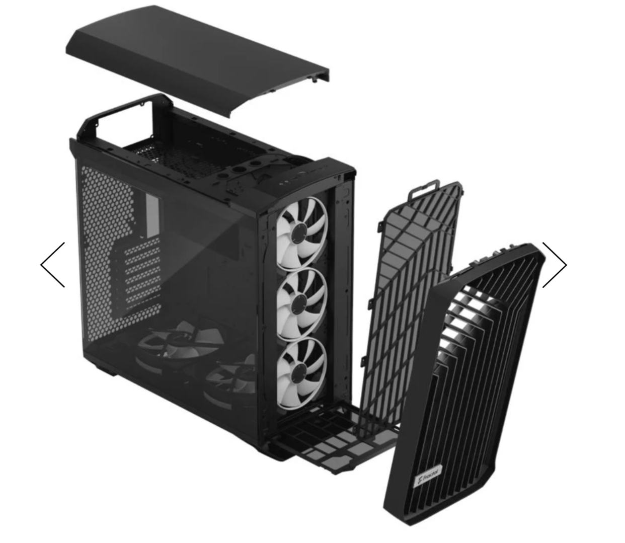

welchen grafikkartehalterung würdest du empfehlen wenn auch hier bei factal design torrent auch unten die gehäuselüfter sind?
Ah aufeinmal geht doch ein Midi Towe?
der Traum vom Big Tower ist schon verflogen?

Das Torrent ist mit seinem Netzteilschacht oben ganz clever gemacht, vorausgesetzt man hat kein semipassives Netzteil. So verhindert der Netzteillüfter einen Wärmestau, solange die Gehäuselüfter eher schwach drehen. Ich hatte bei mir im Define R5 ja eine ganze Weile ein reines Überdruckpatent, und da brachte entweder (a) hinten oben eine Klappe aufmachen (Konvektion) oder (b) einen im Bedarfsfall anlaufenden Lüfter hinten montieren einiges. Ich bin dann zugunsten der Geräuschkulisse bei (b) geblieben.
Und ein P12 oder F12 tut's auch.
Naja. Die F-Serie gibt herzlich wenig statischen Druck her, und den Lagern würde ich generell nur bei vertikaler Montage längerfristig trauen. Man sollte sich keinen Illusionen hingeben, Lüfter in der Preislage sind Vollplastikbomber (nix mit GFK oder gar LCP) mit eher dubiosen Fertigungstoleranzen und schlichten Gleitlagern. Die Elektronik ist bei Arctic ja schon überraschend gut, noch wesentlich mehr würde an ein Wunder grenzen.
