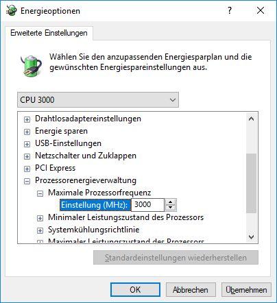

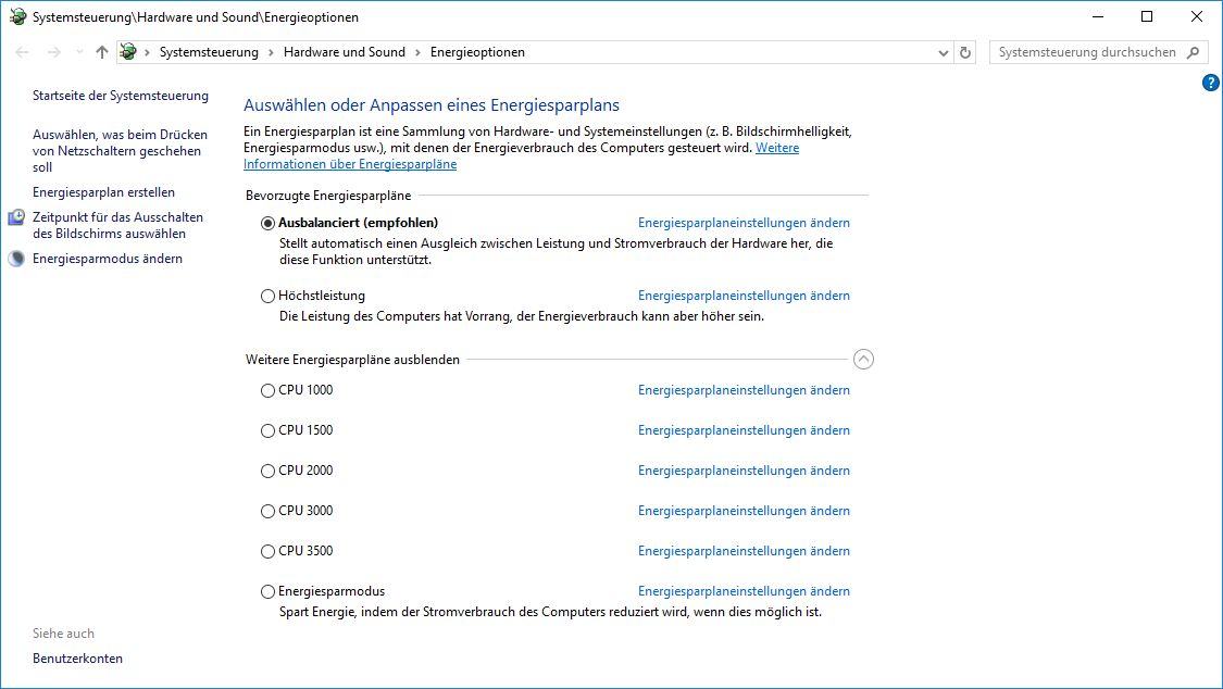

Du hattest zuvor mal erwähnt, dass Du keine Unterschiede in den FPS hast, wenn Du den Kern nicht übertaktest? Probiere das mal direkt im Spiel mit den Windows-Energiesparplan-Einstellungen aus. Da kannst dir einfach Energiesparpläne erzeugen und dann bei Prozessorenergieverwaltung->Maximale Prozessorfrequenz z.B. 2000 eingeben. Guck wieviel FPS du mit 4500Mhz hast, Alt-Tabbe aus dem Spiel, aktiviere den 2000Mhz Plan und guck dann, wie viele FPS du dann hast.

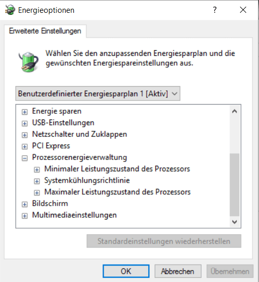

Also unter den Energieoptionen (W10) finde ich keinen Eintrag, wo ich die Frequenz manuell ändern kann. :/

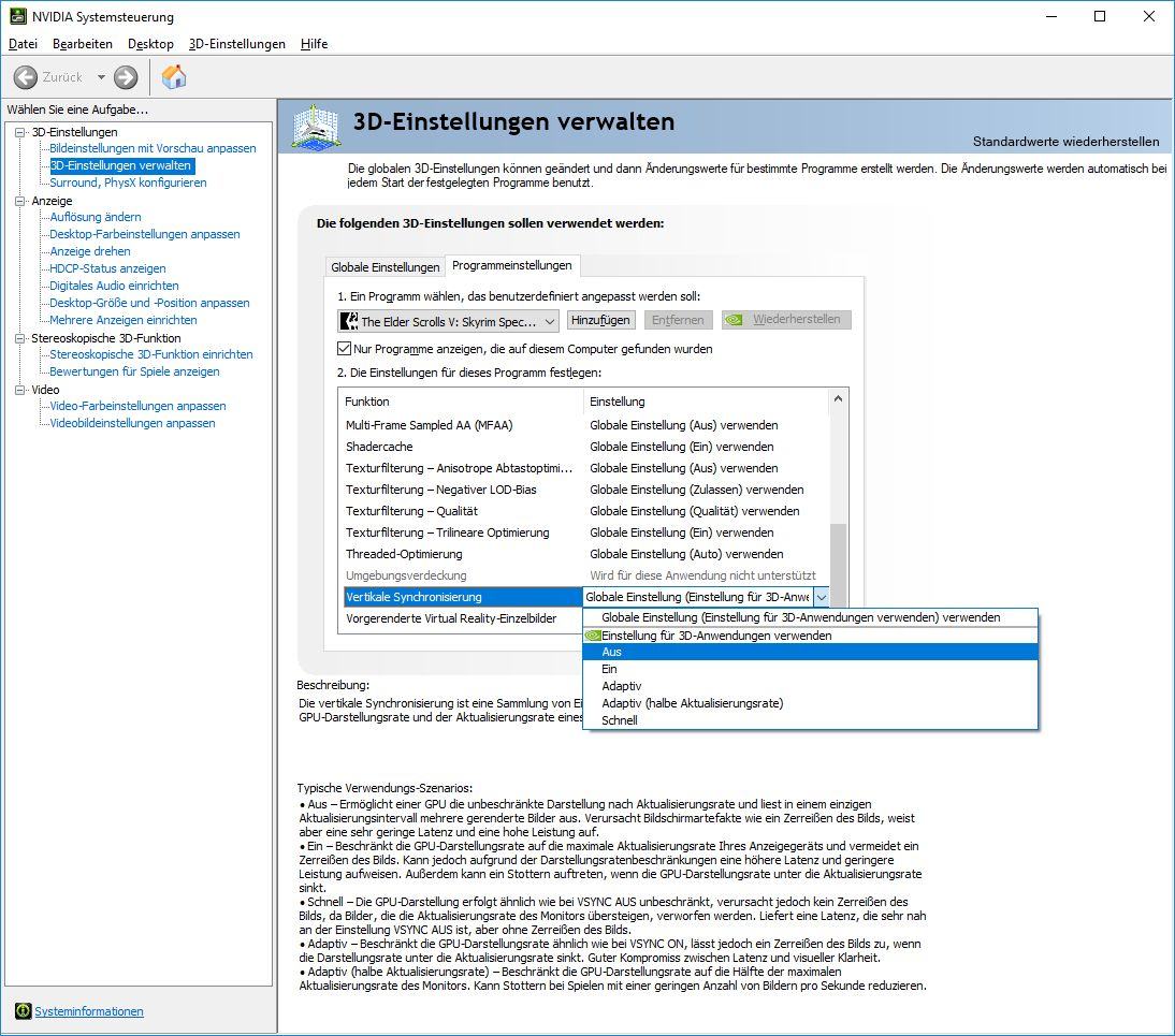

ukktu schalt mal im Treiber VSync bei Skyrim SE aus, oder probier da mal FastSync, aber aufpassen, mehr als 60FPS können bei Skyrim zu komischen Fehlern führen, ob das bei der SE Version auch so ist, müsst man mal googlen.
Wenn Du dann ohne VSync gerade so an die 60 FPS kratzt, dann weißt warum du mit VSync nur 30 bis 35 FPS hast und nix richtig ausgelastet ist.

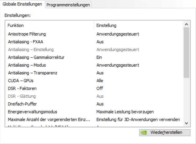

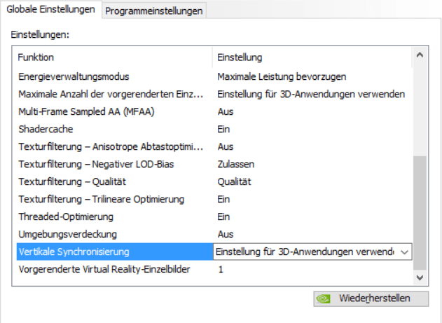

Also in meinem Treiber ist generell VSync aus bzw. auf Anwendungsgesteuert.
Ich werde die Option mal auf "Aus" für Skyrim stellen und testen. Aber FastSync finde ich nicht, wo soll das sein?
Habe in den Treiber-Einstellung VSync (nur für Skyrim) deaktiviert. Hier das Ergebnis -> selbe Szene

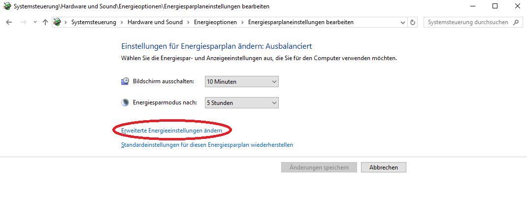

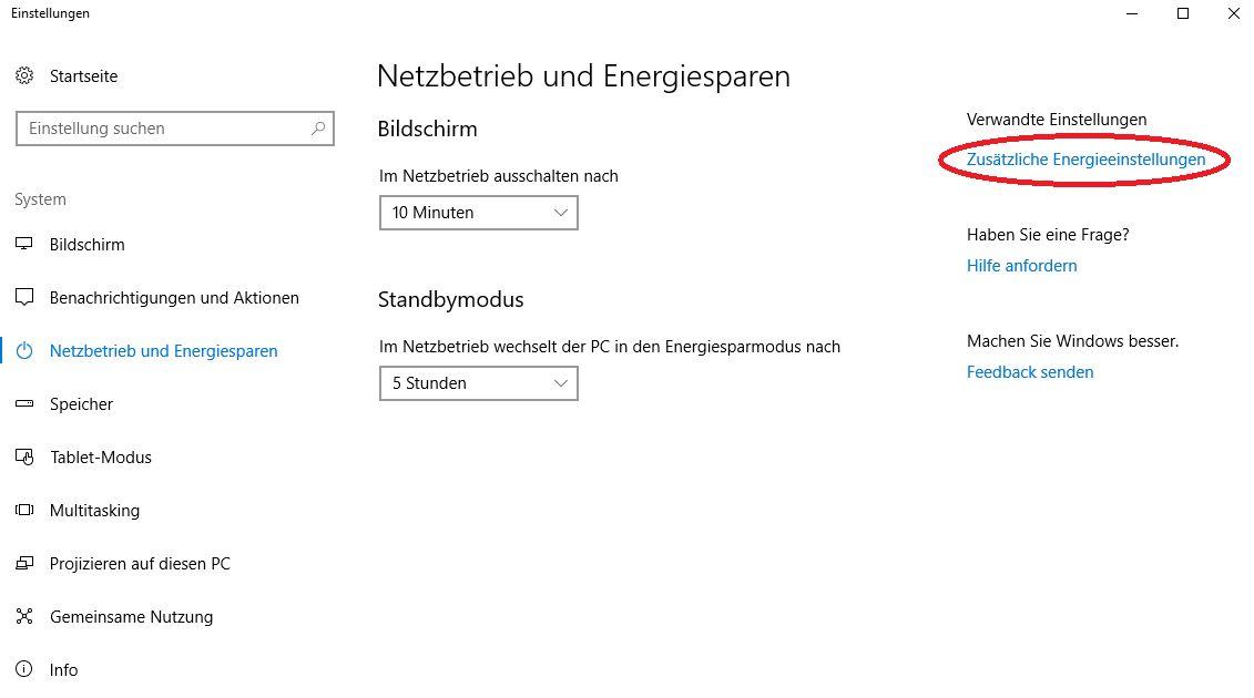

Folge den Bildern ^^
Bei Anwendungsgesteuert wird die Sync-Methode genutzt, die das Spiel vorgibt. Bei Skyrim ist dann VSync aktiviert.

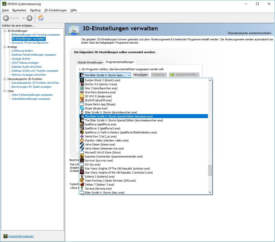

Skyrim Special Edition taucht bei mir in der Liste zweimal auf, achte darauf, den Eintrag mit skyrimse.exe zu wählen und nicht den Launcher.

Den Punkt gibt es leider bei mir nicht :/
Ich habe Windows 10 Pro x64 mit allen Updates.
Hast Du noch nicht alle Updates oder liegt es daran, dass Du die N Version hast?
Ich wusste mal was die N Version war, hab es aber wieder vergessen.
Könnte auch an der Hardware liegen, dass ich bei mir die CPU-Frequenz einstellen kann, keine Ahnung.
Du kannst aber den Punkt ganz unten nutzen, da halt die Prozent statt direkt den Takt.

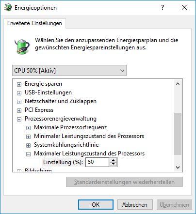

Prozentual, kann ich es natürlich nochmal probieren, dann editier ich gleich mal.
