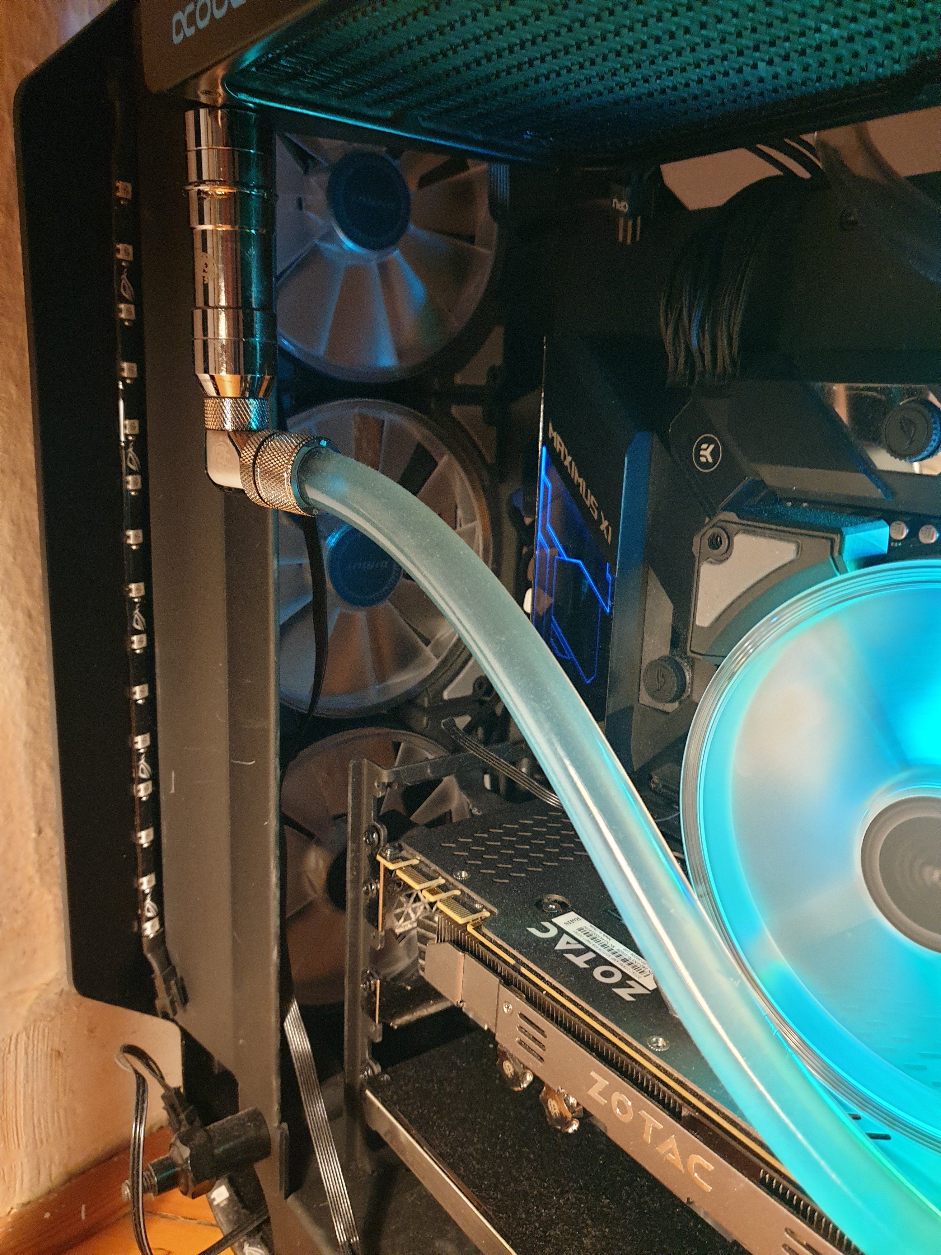

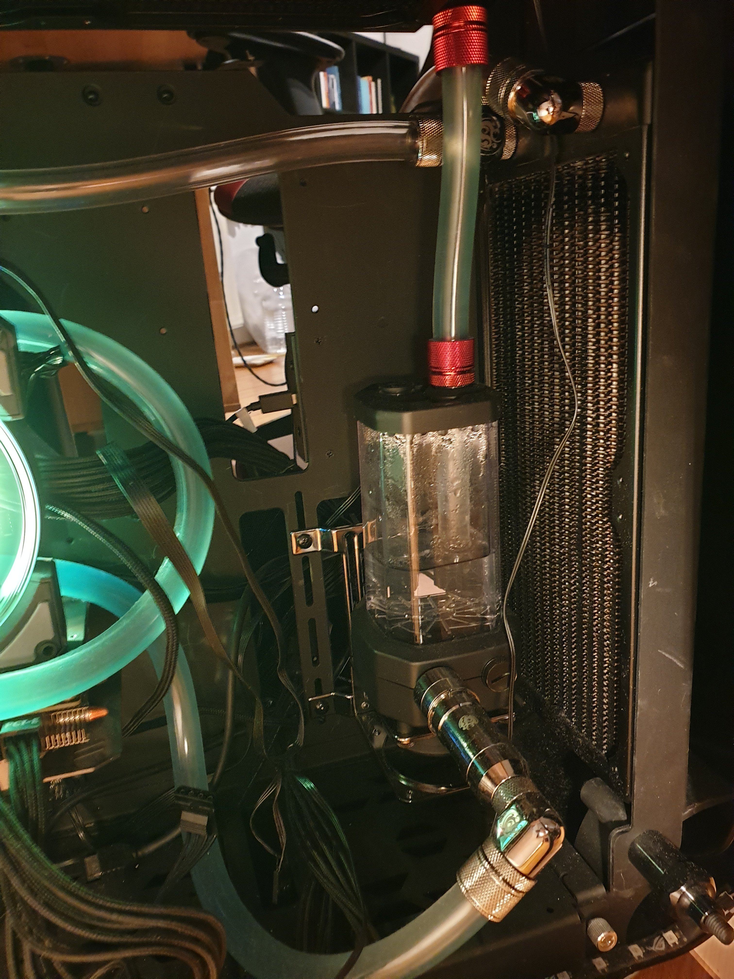

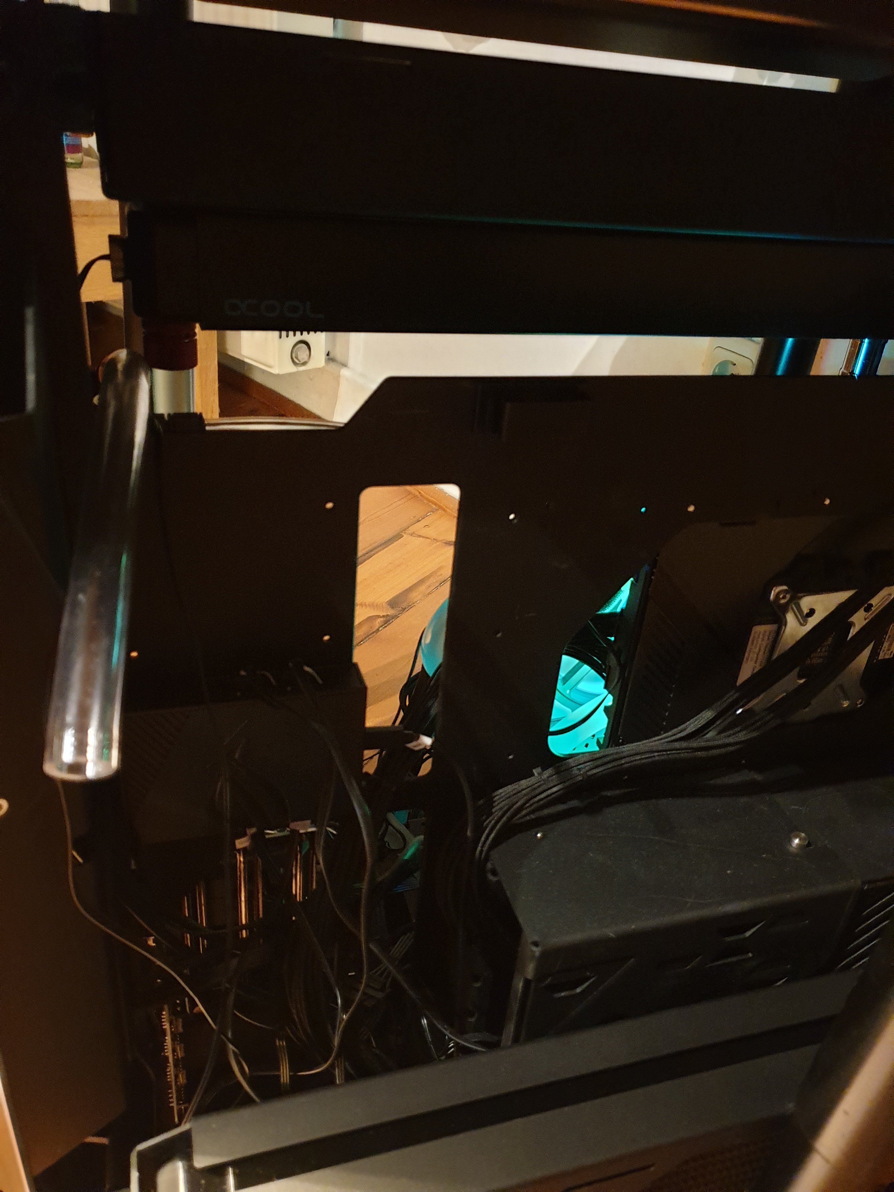

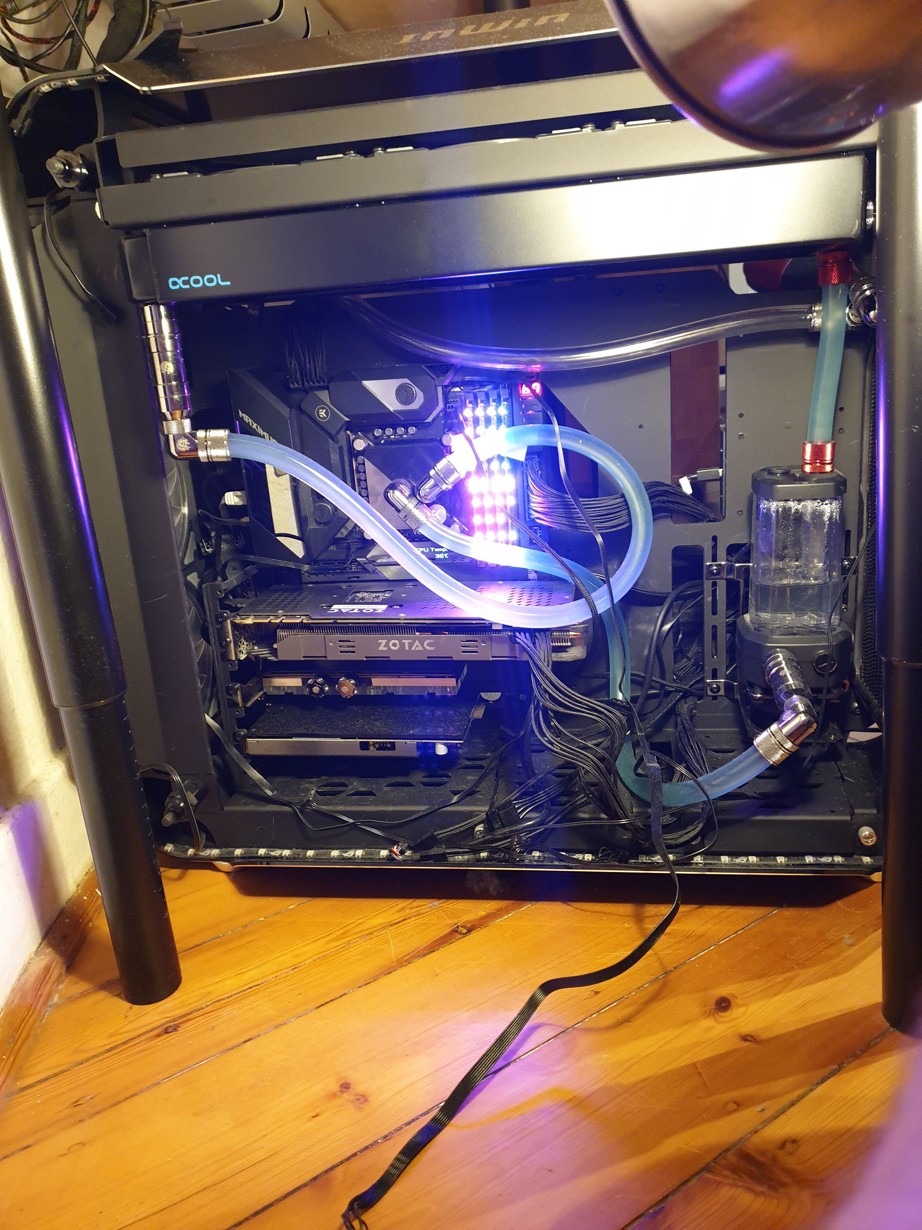

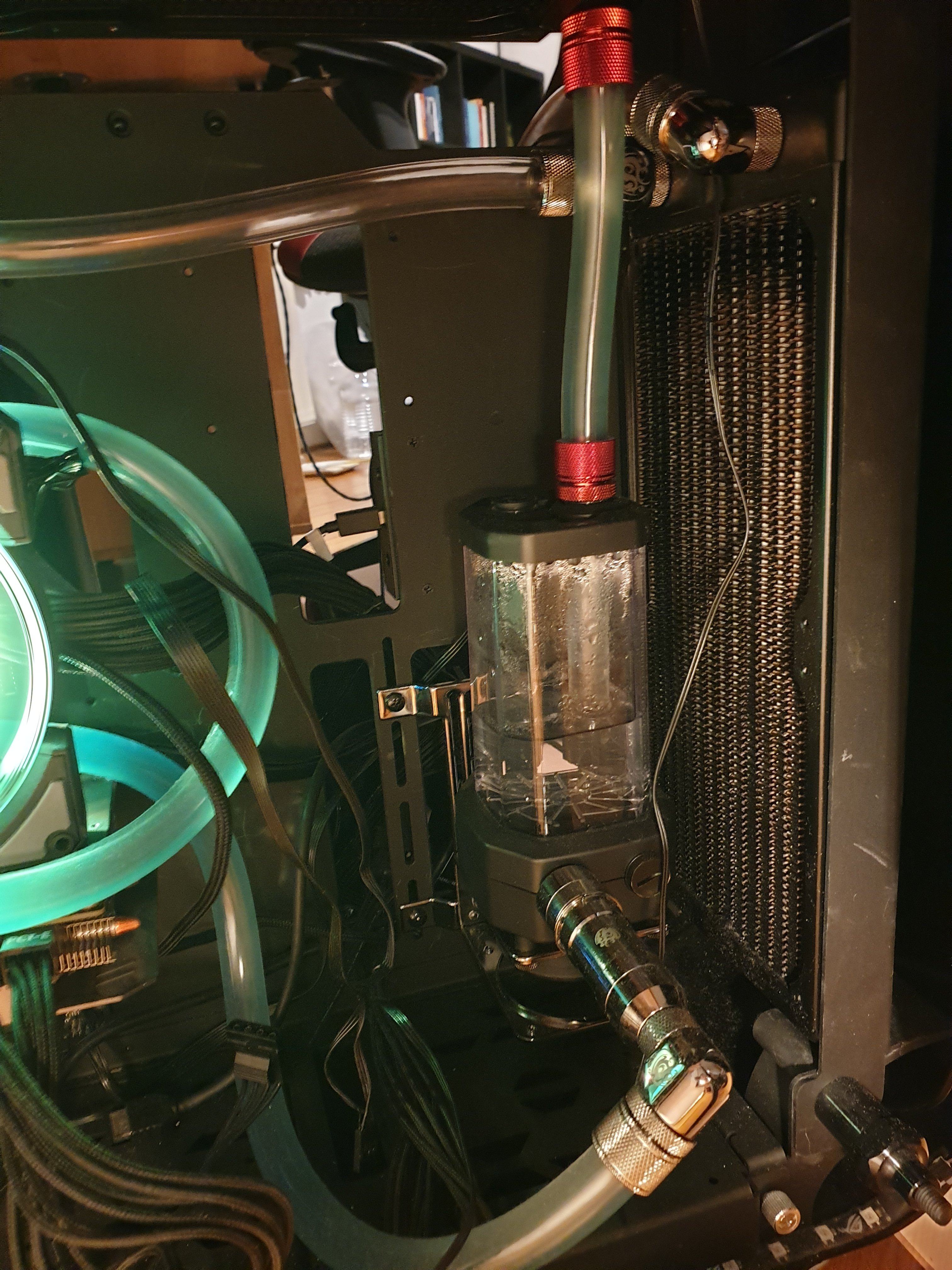

Schläuche und Kabel sind noch aus meinem alten Gehäuse. Einziges Chaos aber ich wollte erstmal was benutzbares bevor ich Custom Cable bestelle und die Schläuche zuschneide. Die Quickconnects sind auch nur temporär und verschwinden. Der Radiator hängt unter dem Schacht weil ich da erst Platz für die Fittinge schneiden musst. Das ist ein 420mm 45mm dicker Aphacool X-Flow also an jedem ende kommt ein schlauch. in der Fron ist ein 280mm 30mm dicker normaler radiator eingebaut. 3 140mm slim lüfter (15mm) kommen auf die andere seite. Problem war hier dass du keinen radiatorsupport hast, aber wenn man einfach nur mit 4 schrauben anbringt und ihn leicht nach oben verschiebt kein ding. Pumpe ist eine Corsair D5. Ich wollte erst die Halterung der Pumpe zersägen und umdrehen damit ich sie tiefer montieren kann um eine weitere Pumpe darüber am Frontradiator zu befestigen. Das Hauptding ist halt die Schlauchführung. Wenn ich die beiden X-Flow radiatoren oben Parallel verbinde kann ich zwar hinten rum runter und da wo der 24 pin rauskommt nach vorne und in die Pumpe, aber das ist auch irgendwie nicht perfekt. wenn ich jetzt hinter dem Motherboardtray auf dem oben SSD Platz die 2. Pumpe habe, habe ich eine viel einfachere Kabelführung sowohl für den RAM loop als auch für die D5, weil die ja von oben weiterhin zulauf von den Radiatoren hat.

Besser wäre ein Foto von "links nach rechts" und etwas weiter weg. Also so das man Motherboard, CPU und RAM komplett sehen kann. Ich sehe jetzt nichts, was gegen den RAM im normalen Wasserkreislauf sprechen würde. :confused:

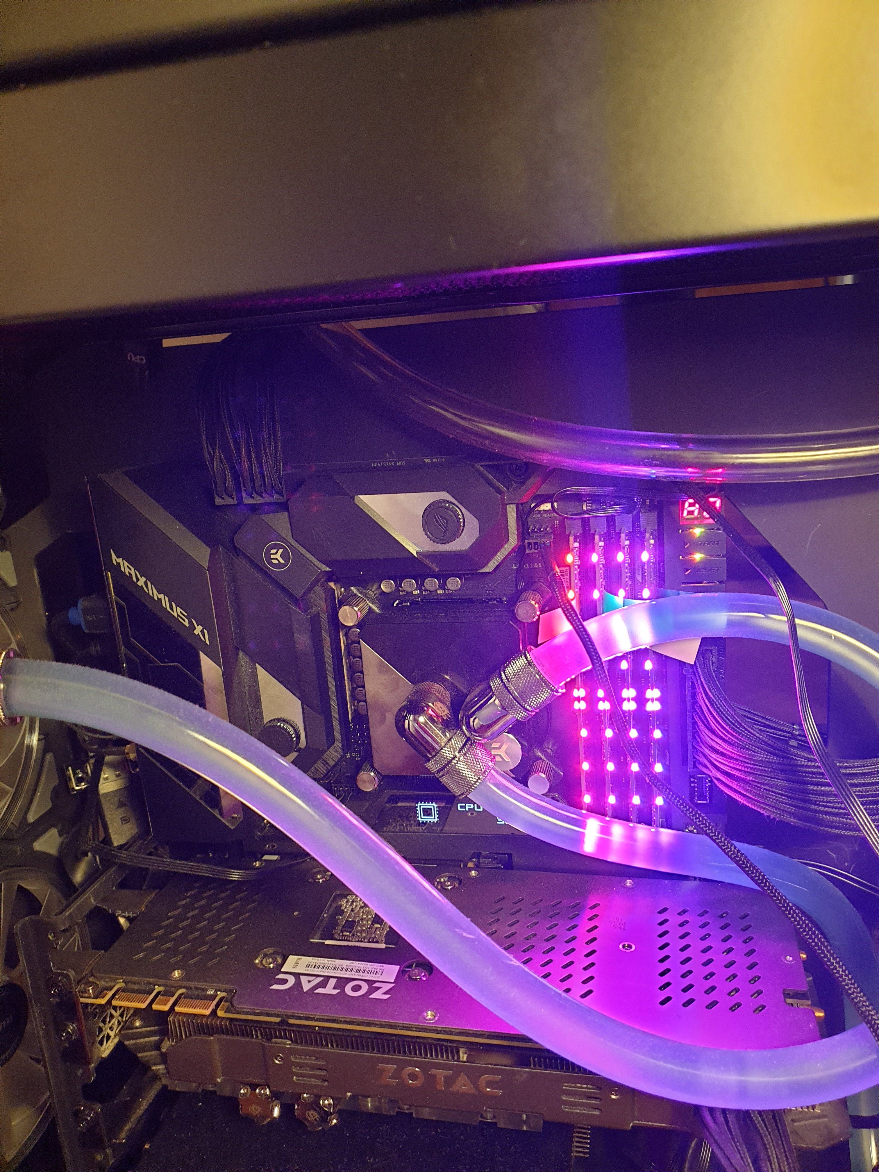

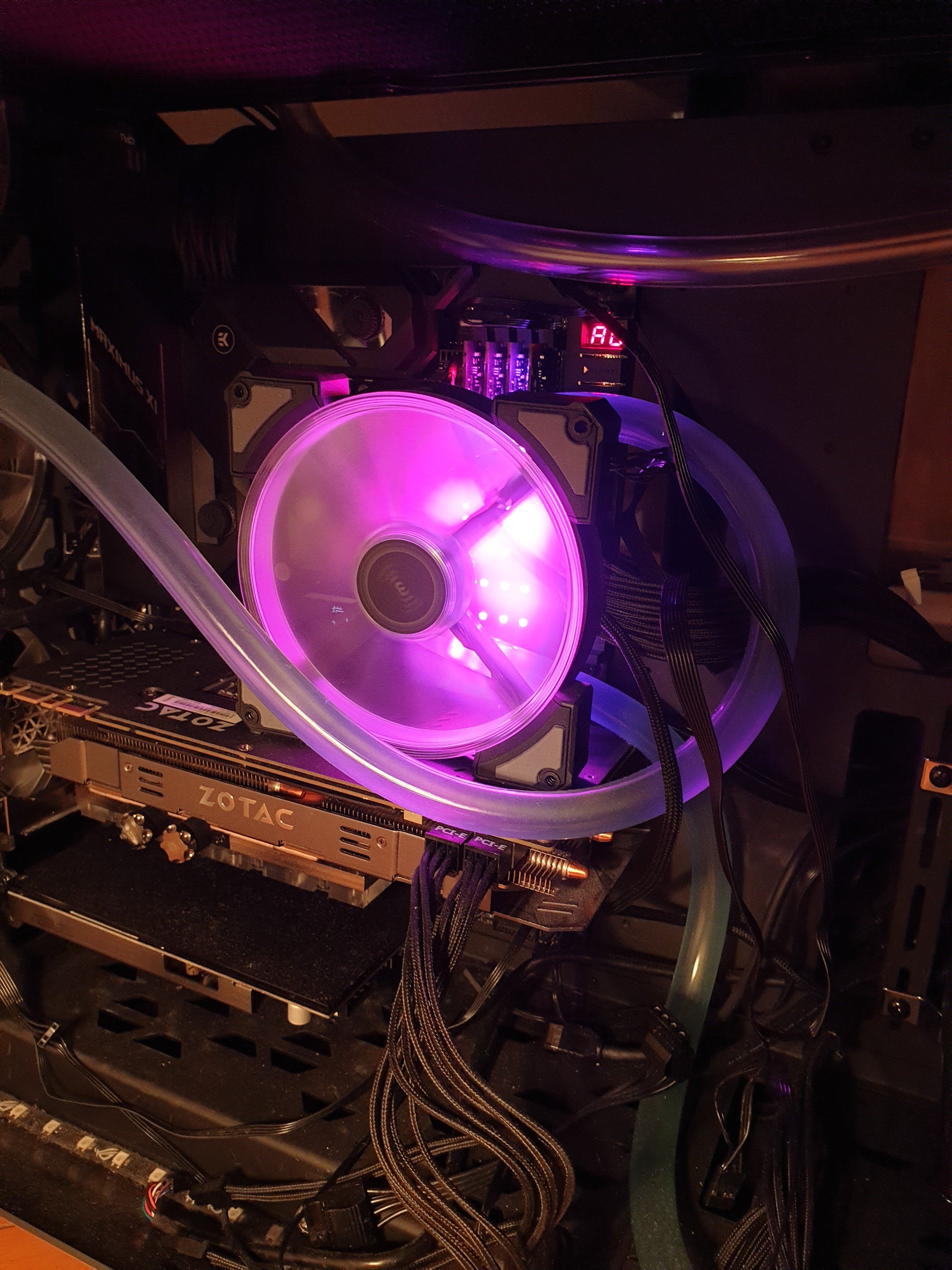

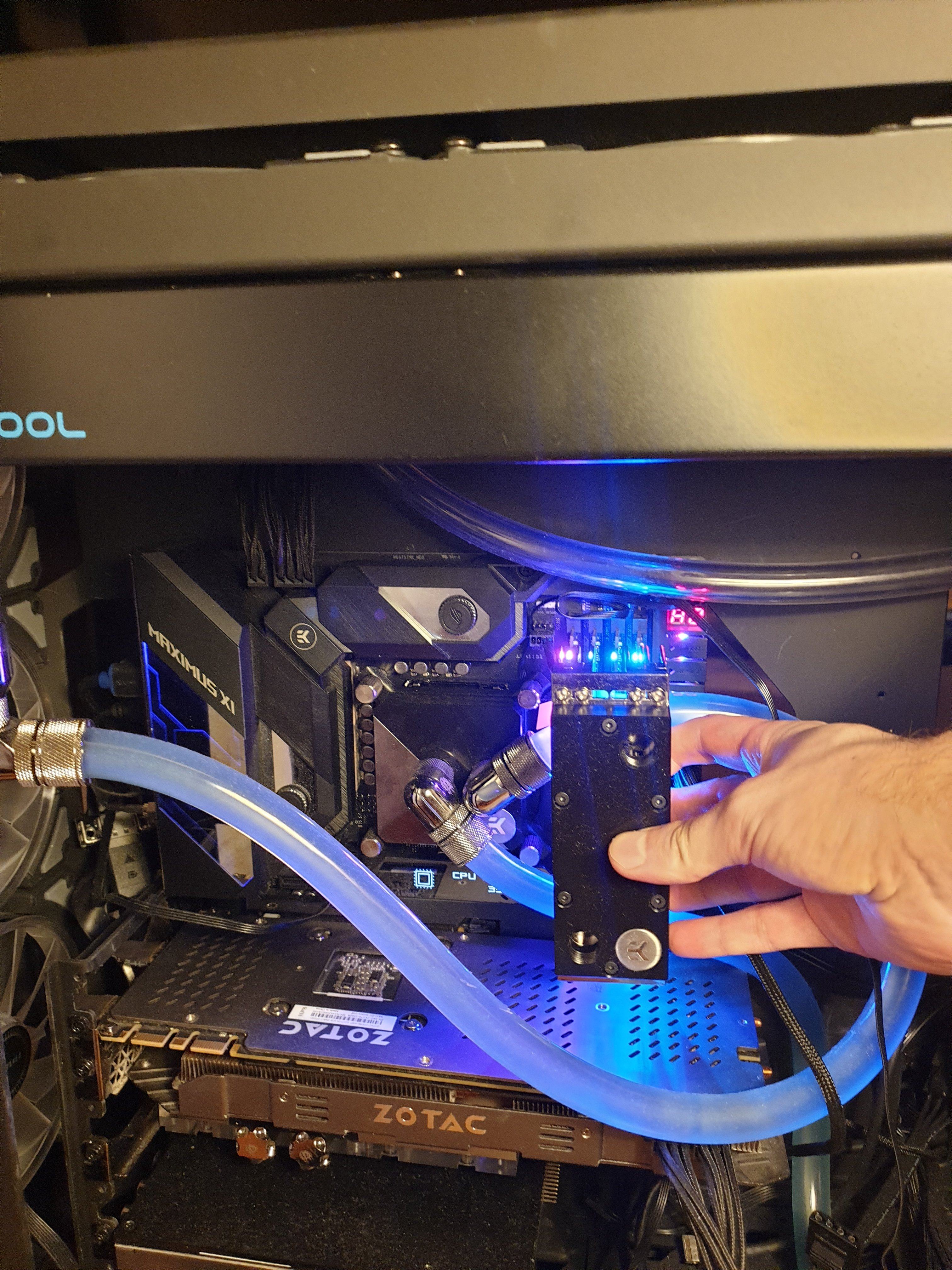

Jetzt stell dir mal vor du hast 6 rechte Winkel da und gehst beim RAM oben rein, unten raus und die CPU mitte rein, rechts raus nach oben in den VRM unten links aus dem VRM runten in die GPU und dann nach oben in den Radiator. Das kann man mit Hardtubes glaub ich noch schaffe. Und dann haben wir immer noch vlt. 40°C warmes Wasser im Hochsommer mit dem du den RAM unter 45°C halten willst. Mein Raum wird schon mal 35°C warm. Dann hast du noch ein Gehäuse und du bekommst die Wärme nicht mehr schnell genug aus dem Kreislauf. Mein Wasser zu Luft Delta ist bestens 5K. Im Alltag eher um die 7k.
Die beiden CPU Fittinge blockieren sich halt auch noch. Den Mittleren bekommst du nicht weiter nach rechts gedreht. also brauchst du um vom RAM block zur CPU zu gelangen einen Bogen, der nicht angenehm für die Schlauchdicke ist, die ich damals genommen habe (11/16mm). Wenn man auf VRM scheißt kann man den Mittleren CPU Fitting nach oben positionieren und halt beim RAM von unten nach oben raus. man kann natürlich auch erst GPU und dann den ganzen anderen Kram anbinden. Sollte sogar besser sein, wenn der ich den radiator umdrehe und der Einlass an der Ecke näher zum MB ist und einfach vom VRM dahingehe. Wie dem auch sei. 2. Loop und du hast es viel einfacher. Ich kann den VRM auch einfach beim RAM mitkühlen. Ich muss das testen wie es sich baut und so.

Soll jetzt nicht beleidigend sein, aber deine Schlauchführung ist ehrlich gesagt auch sehr chaotisch ;)
Die rechten Winkel auf dem CPU Block brauchst du nicht, ebenso die rechten Winkel an den Schnelltrennern, die auch unnötig sind.
Ehrlich gesagt vereinfachen RAM Blöcke und VRM Blöcke die Verschlauchung sogar oft.
Bin mir jetzt nicht sicher, ob ich dich richtig verstanden habe, hinten willst du auch noch einen Radi einbauen?
Hier ist mal mein Vorschlag (wenn die GPU eingebunden werden soll):
AGB/Pumpe --> GPU --> CPU --> RAM --> VRM --> (hinterer Radi?) --> 420er Radi oben links --> vorderer Radi --> AGB/Pumpe
Maximal sind dabei 4 90° Winkel nötig, zwei am vorderen Radi, einer am oberen rechts, eventuell einer am Eingang der GPU.

Wenn dich die Wasser- und Gehäusetemperatur so stört, warum bist du dann nicht auf einen externen Radi gegangen? Damit lässt sich sowas viel leichter beherrschen, auch der Platz intern ist dann gar kein Problem mehr.
Ich würde VRM, CPU und RAM unter Wasser setzen (im selben Wasserkreislauf). Das ist bei dir überhaupt kein Problem. Auch wenn Du später die GPU unter Wasser setzen möchtest, sehe ich keinerlei Probleme.
Vergiss den 2. Wasserkreislauf. (y)
Ich würd die beiden oberen Radis auch einfach nach draußen pusten lassen anstatt die ganze Wärme nach innen zu blasen.
