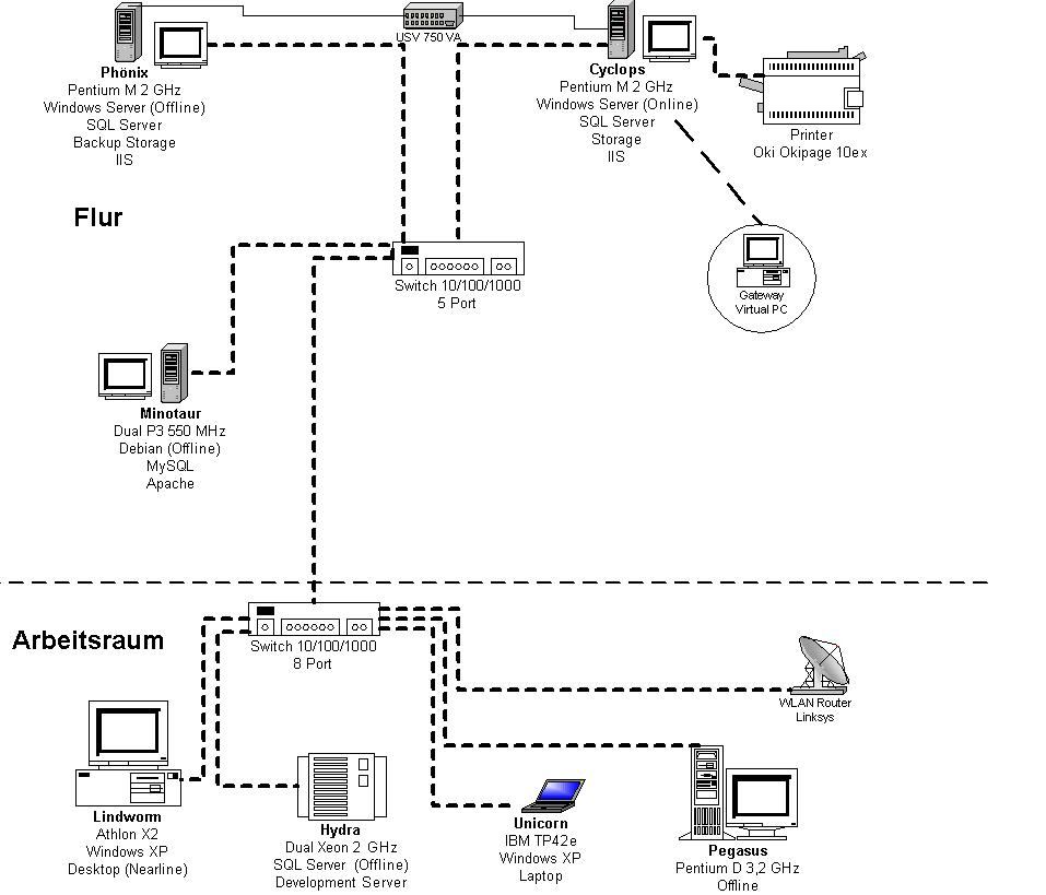

Hallo zusammen,
eigentlich war meine Planung bezüglich meiner Konfiguration schon abgeschlossen. Dabei sollte unter anderem der Pentium D durch einen Xeon ersetzt werden. Und der Server sollte einen guten Raidcontroller bekommen. Da ich aber auf dem Marktplatz und offenbar auch bei Ebay kaum etwas für die Pentium D Hardware bekomme, hab ich mich gestern abend noch einmal hingesetzt und weiter über meine Konfiguration nachgedacht. Es gab ja 2 Ansätze: Einmal mit "echter Serverhardware" - für die ich mich eigentlich schon entschieden hatte - und einmal mit stromsparender Serverhardware.
Den nachfolgenden Entwurf stelle ich einfach mal zur Diskussion (ähnelt ein bisschen dem was ich schonmal entworfen hatte):
attachment.php
Vorteile dieser Lösung gegenüber der Lösung weiter unten mit dem LV Xeon als Server:
- nochmal ca 60 Watt Stromersparnis, damit unter 200 Watt im Dauerbetrieb
- echte Redundanz, denn beide "Server" sind de facto gleich ausgestattet, sodass man Hardware direkt gegeneinander tauschen kann
- Backuplösung einfacher (Backupserver hochfahren, backup laufen lassen, fertig!)
- Workstation nicht mit "Serveraufgaben" belastet
- Datenspeicher (Storage) und Entwicklungsaufgaben getrennt
Nachteile dieser Lösung:
- keine echte Serverhardware
- Online System nicht besonders Leistungsstark (Dualxeon kann mehr)
Die Frage ist, ob man als Anwender in einem SOHO die Nachteile wirklich merkt und ob nicht die Vorteile überwiegen. Was meint ihr dazu?
Der Athlon x2 macht mir ein wenig Sorgen. 2500 MHz sind für die Kiste offenbar zuviel, denn damit läuft er unter mehrstündiger Volllast nicht stabil, obwohl er nicht zu heiß wird. Denke dass ich da mal ein wenig runtertakte. Nichts desto trotz bekomme ich Fehler im Taskmanager: "Fehler beim Auslagerungsvorgang". Entweder sind das Speicherfehler, oder das Storagesystem hat ne Macke. Das wäre am Wochenende zu überprüfen.
Darüber hinaus habe ich weitere Messungen bezüglich des Verbrauchs durchgeführt, und dabei kam folgendes heraus:
Im Idle Mode ist der Athlon rund 40% sparsamer als der Pentium D, unter Bios halt immerhin noch 35%, unter Volllast ebenfalls 35%. Dies wird nur nochmal ganz klar vom Pentium M unterboten, der im Volllastbetrieb rund 55% weniger Leistung verbrät als der Pentium D und dabei im Single Task Bereich sogar schneller ist. Verglichen wurden jeweils Pentium D @ 3,2 GHz, Pentium M @ 2 GHz und Athlon X2 @ 2 GHz. Auf Toms Hardware Guide gab es gerade einen Vergleich zwischen Pentium D und neuem Pentium D, dort kam man bezüglich des Athlon X2 auf ganz ähnliche Ergebnisse. Der neue Pentium D 9xx kann bis zu 15% Strom sparen, was die Kühlanforderungen etwas senkt und etwas höhere Taktraten ermöglicht. Es war nie so offensichtlich dass ein solcher Step nur ein Zwischenschritt ist, denn man ist immer noch rund 25% vom Athlon X2 entfernt. Und das ist zum Einen ganz klar zu wenig um einen Pentium D zu ersetzen (soviel bekommt man damit gar nicht gespart) und zum Anderen ist die CPU immer noch nicht auf dem Stand dessen was derzeit möglich ist, sowohl was Energiehunger betrifft als auch was Performance betrifft. AMD kommt bald mit dem nächst schneller Dualcore um die Ecke, und Intel kann nicht nachlegen.

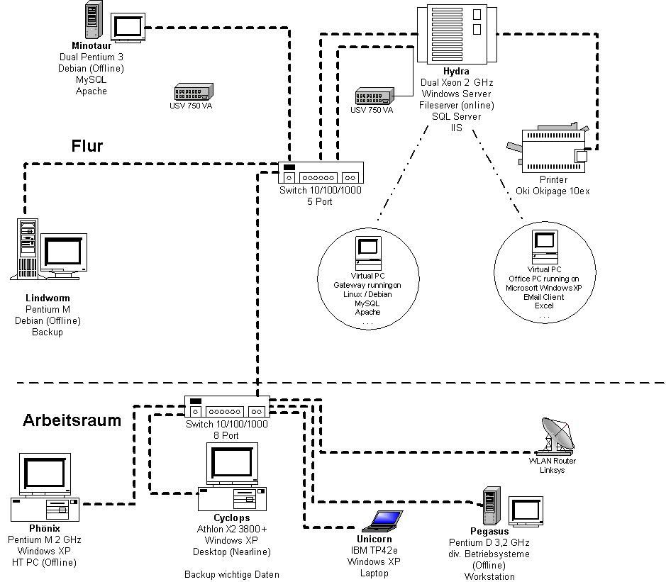

16. Abschluss, Dokumentation und Bilder - Teil 1
damit das Thema nicht ganz so trocken wird und ich mich ja auch so langsam dem Abschluss nähere (alle Entscheidungen sind getroffen, die ersten PCs sind fertig :d) komme ich nun zum implementierten Ergebnis, welches ich mit Bildern dokumentieren möchte. In den nächsten Tagen werdet ihr also ein paar Pics von den hier diskutierten Systemen sehen, nebst einigen Kommentaren.
zuerst noch einmal das Schaubild:
attachment.php
Wichtig dabei anzumerken ist eigentlich nur die Entscheidung, die nun doch zum Einsatz des Xeon LV geführt hat: Es blieb bei der Argumentation dass ich Online einen stabilen Server mit hoher Multitaskingfähigkeit brauche und dort keine Desktophardware einsetzen wollte (ausserdem sind somit die Pentium M Rechner für andere Aufgaben frei...). Die Aufgaben des SQL Servers lassen sich gut parallelisieren, deswegen ist der Dual Xeon hier deutlich im Vorteil. Zudem bietet er echtes PCI-X, ich erschaffe mir also keinen Flaschenhals. Nach den letzten Optimierungen läuft das System inklusive allen Geräten (Switch, USV, Monitor im Standby) mit ~200 Watt im Idle, was 250€ Stromkosten im Jahr sind. Damit kann ich leben. Der Server arbeitet nun mit einfachen passiven S-ATA Controllern. Wichtige Daten werden sowieso mehrfach gesichert, und Daten die sich aktuell ändern liegen auf einem Raid1. Datenbanken die Performance brauchen und die ich aktuell im Zugriff habe liegen auf einem Raid0 mit 4 300er Seagate Platten. Nach meinen Tests sollte diese Lösung mein Problem mit den Plattencontrollern UND auch mit der mangelnden Performance kaschieren.
Als neuen Desktop habe ich wie bereits gesagt den Athlon X2 eingerichtet, dem jetzt eigentlich nur noch ein DVD Brenner fehlt. Aber den bekommt er noch vom Rechner "Phönix", der als HT-PC in mein Schlafzimmer wandert. Als Backupsystem bleibt die Kombination aus der eigentlichen Workstation (bekommt als 2. Partition die Server aufgespielt) und einem Storage Backupserver, der unter Linux laufen wird, da mir die Windows Lizenzen ansonsten ausgehen würden. Das Backupsystem sollte für das nächste Jahr ausreichen, deswegen sollte die Kiste ordentlich viel Plattenplatz bekommen. Dazu war es wichtig, dass das Backup so einfach wie möglich ist, wobei ich mich hier auf 2 Dinge verlasse:
1. WOL - Der Online Server soll den Backupserver per WOL starten
2. RSYNC - Per Shellscript und RSYNC werden dabei automatisch die Daten synchronisiert. Anschließend wird eine EMail intern verschickt und der Backup Server wieder heruntergefahren
Damit ist das Backup praktisch vollautomatisiert. Das Einzige was noch fehlt ist eine Sicherung der Online-Daten. Da dies über RSYNC nicht geht, werden die Online Daten auf dem Online Server nachts um 3 Uhr offline genommen (SQL Server und Mailserver onhold), die Daten werden auf dem Onlineserver auf eine andere Festplatte gesichert, und davon wird dann beim Backup eine Kopie auf den Backupserver gezogen. Etwas umständlich, aber ich denke dass dies funktionieren wird.
Die Workstation wurde abermals umgebaut und arbeitet nun wieder nur mit U320 SCSI Festplatten. Leider macht eine von denen ziemliche Kreischgeräusche, sodass ich diese wohl ersetzen muss. Mal schauen, was Ebay so hergibt. Jedenfalls bringen 4 S-ATA Festplatten im Raid0 nicht mehr I/O Rate wie 2 U320 SCSI 15k Festplatten. Schade, aber es war einen Versuch wert. Die neue Raptor ist leider keine Alternative, da auch bei dieser Platte die I/O Rate zu niedrig ist. Da ich aber nen SCSI Controller onboard habe und mich nun dazu durchgerungen habe den Pentium D zu behalten sollte dem Ausbau des SCSI Systems nichts im Wege stehen.
Eine Erkenntnis habe ich während der Tests aber gewonnen: Der Athlon X2 ist äusserst interessant, sowohl was die absolute Leistungsfähigkeit als auch was die Performance pro Watt betrifft. Leider gibt es keine / praktisch keine U320 SCSI Controller für PCIe. Den einen den ich gefunden habe, der ist mir zu teuer, denn 600€umels für so nen blöden Controller will ich nicht ausgeben. Wenn ich wieder mal Budget zur Verfügung habe, werde ich auf SAS umsteigen. Dann kann ich schnell 15k Festplatten und große S-ATA Storage Festplatten mischen :d
Hinzu kommen diverse andere Rechner, die im täglichen Betrieb offline sind und nur bei Bedarf eingeschaltet werden - dazu zählt auch mein Laptop, was ich aber recht häufig benutze.
Ich habe nochmal meine Anforderungsliste und meine Entscheidungsmatrix aktualisiert. Die Lösung scheint so ziemlich das Optimum darzustellen. Alle entscheidenden Punkte wurden bedacht. Jetzt kann das System zeigen, dass die Planung nicht umsonst war und dass es sich lohnt, vorher über alle möglichen Eventualitäten nachzudenken.

Hallo zusammen,
heute möchte ich dieses Thema offiziell beenden, etwa 1 Monat vor dem geplanten Abschluss. Die ganz großén Änderungen sind ausgeblieben, vieles lässt sich mit den derzeit verfügbaren Teilen einfach nicht realisieren. Trotzdem möchte ich die Sache zu Ende bringen und neben ein paar weiteren Bildern noch meine Gedankengänge kommentieren, meine Probleme aufzeigen und meine weitere Planung vorstellen.
16. Abschluss, Dokumentation und Bilder - Teil 2
Wie bereits gesagt läuft es auf 2 echte Server hinaus:
Ich darf (erneut) vorstellen: Meine Hydra und mein Pegasus
