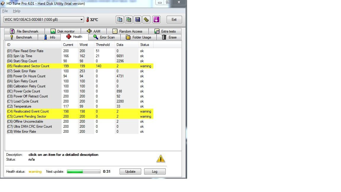

ich habe eine WD10EACS Platte die seit einiger Zeit herumspinnt und in der letzten Zeit immer langsamer wird und teilweise komische Dinger macht.
Jetzt hab ich mir HD Tuner runtergeladen und der zeit mir folgende Daten an, wie im Anhang ersichtlich.
Gesamte Platte getestet, 2 defekte Sektoren.

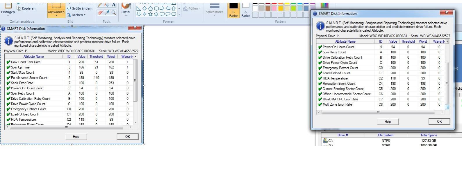

Dann dachte ich mir, ich probier das WD Tool (LifeGuard), doch egal welchen Test ich mache, sofortiger Abbruch mit: Cable Test: write sector error
SMART Info der WD ebenfalls im Anhang.
Kann ich irgendwie die Bloecke sperren (oder macht er das von sich aus) die da defekt sind?
Oder sonst die Platte wieder ein wenig "auffrischen"?

ja, die Information ist informativ, nur ist mir nicht ganz klar, wie die mir da jetzt in meinem Fall helfen soll ;)
Meine HD ist jedoch scheinbar nicht ok, da verschiedene Programme (wie erwaehnt) ja auch fehlerhafte Bloecke anzeigen.
Warum testet ihr die Platten nicht einfach mit der DOS Version unter DOS, wenn es mit der Windows Version Probleme gibt? Eventuell muss zwischenzeitlich im BIOS vom AHCI- auf den IDE-Modus umgeschaltet werden.
Ist eine Moeglichkeit danke, dachte nicht, dass es am OS liegt, da ja WD nichtunbedingt ein kleiner Hersteller ist und ich davon ausgegangen bin, dass die sowas schaffen.
