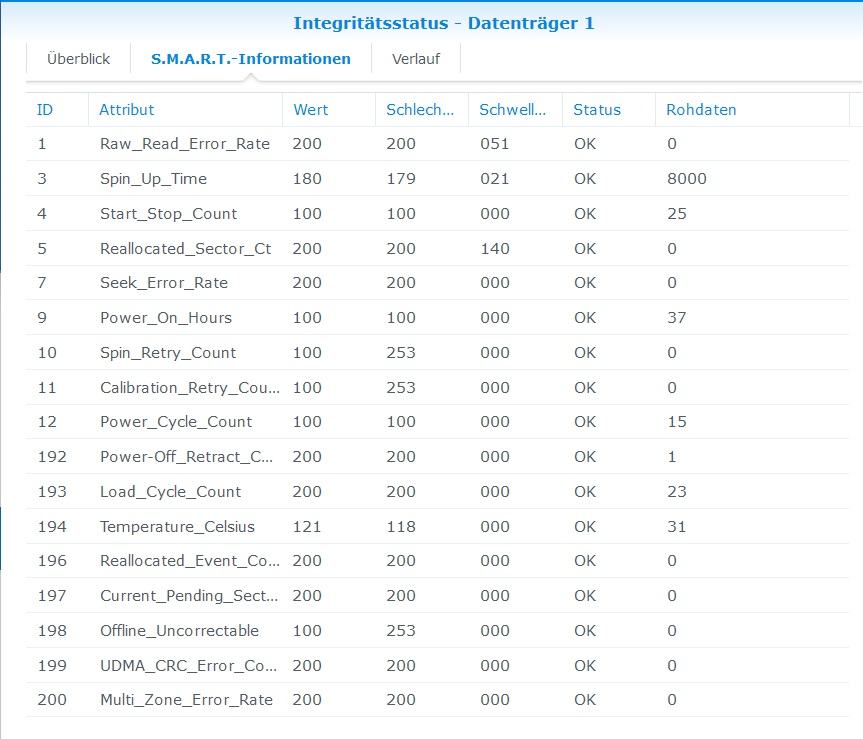

Für mich klingt das wie die normalen Zugriffsgeräusche, die sind bei 3.5" Platten lauter als bei den kleinen 2.5" Modellen, die ganze Mechanik ist bei denen ja auch viel größer. Aber das NAS wird doch eine Funktion haben um S.M.A.R.T. Werte anzuzeigen, poste man den Screenshot davon und sonst öffne eine Linux Shell, die meisten NAS basieren ja auch Linux und lies die Werte mit smartctl -a aus.

Hier sind die S.M.A.R.T. Werte:
Die sehen eigentlich für mich ganz vernünfitg aus und auch der S.M.A.R.T Test gab den Zustand Normal aus.
Dann ist das sporadische dumpfe Klopfen, bzw Poltern wohl die Bewegung des Lesekopf.

Würde man einen baldigen Defekt des Lesekopfs aus S.M.A.R.T.-Werten ablesen können?
Am ehesten, wenn die Anzahl der Load/Unloadzyklen sehr hoch wird, die Köpfe also ständig ein- und ausparken.
Jein, S.M.A.R.T. Werte zeigen Probleme bzw. Fehler die währen des Betriebs aufgetreten sind, die Ursachen können meist vielfältig sein und sind selten eindeutig zu erkennen. Schwebende Sektoren sind z.B. einfach nur Sektoren deren Daten nicht mehr zur ECC passen, denn hinter jedem Sektor steht ja auch immer eine ECC für die Daten des Sektors. Da die korrekten Daten nicht mehr feststellbar sind, gibt die Platte statt falscher Daten einen Lesefehler als Antwort wenn man versucht diese zu lesen, Datenverlust ist einem dann also mal sicher, wenn es keine Redundanz gibt. Aber die können auch anderen Gründe als defekte Oberflächen haben, was die meisten unterstellen und nicht wenige tauschen eine HDD bei ersten schwebenden Sektor sofort aus. Das wären z.B. einen Stromausfall während eines Schreibvorgang der dazu führt, dass eben nicht die ganze Daten plus der neuen ECC geschrieben wurden oder wegen eines Stoßes oder Vibrationen ist der Kopf beim Schreiben aus der Spur gekommen und hat Daten auf der Nachbarspur überschrieben. Versucht man den betroffenen Sektor dann zu lesen, hat man plötzlich einen Lesefehler und sieht einen schwebenden Sektor, obwohl der Vorfall lange zurück liegt und die HDD total gesund ist.
Die Controller merken sich die schwebenden Sektoren und prüfen die Daten nach dem erneuten Schreiben auf diese Sektoren, sonst werden Daten nach dem Schreiben ja nicht noch mal von der Platte geprüft. Dann verschwinden diese einfach wieder, wenn die neuen Daten bei der Prüfung korrekt gelesen wurden oder werden eben durch Reservesektoren ersetzt und dann weiß man, dass es dort ein Problem mit der Oberfläche gibt. Aber auch das muss noch nicht das Ende für die Platte bedeuten, der Schaden muss keine Ursache haben die Folgeschäden und damit den baldigen Ausfall verursacht. Es kann sein und ist vermutlich gerade bei Heimanwendern nicht selten auch so, aber dann liegt die Ursache des Ausfalls entweder im Alter der Platte, wobei HDDs die jenseits ihrer Spezifikationen betrieben werden auch deutlich schneller altern oder in einer mechanischen Misshandlung. Von HGST gibt es dieses Video über die Empfindlichkeit und korrekt Handhabung von HDDs an die sich sicher schon viele Händler/Logistiker nicht halten dürften, mit dem Empfehlung wie die Umgebung aussehen sollte auf denen mit HDDs gearbeitet wird und sie weisen darauf hin, dass die Schäden sich auch erst später bemerkbar machen können.
Das sind dann eben meist in kurzer Zeit häufig auftretende schwebende Sektoren, denn ein paar sind ja sogar normal und werden von den HDD Herstellern auch mit der UBER spezifiziert, die besagt nämlich, dass z.B. bis zu ein Sektor je gelesener 10^14 Bit (was etwa 12TB sind) oder 1:10^15 Bit (etwa 120TB) nicht mehr korrekt gelesen werden kann und die HDD dann noch innerhalb der Vorgaben arbeitet.
Aber keine Sorge, die Werte der Platte sind bestens.
