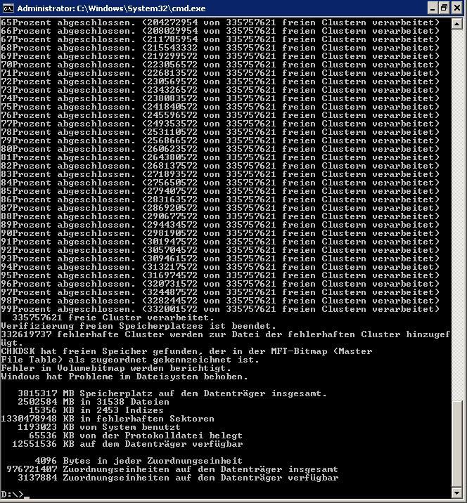

Ich nochmal.
Habe im Netz den Hinweis gefunden man solle es bei diesen Problemen mit chkdsk /p versuchen. Habe ich gemacht.
Chkdsk bringt mir die Meldung im Anhang.
Chkdsk hat freien Speicher gefunden der in der MFT-Bitmap (Master File Table) als zugeordnet gekennzeichnet ist
:hmm:
Freier Speicherplatz ist dadurch auf knapp 7GB geschrumpft. :(

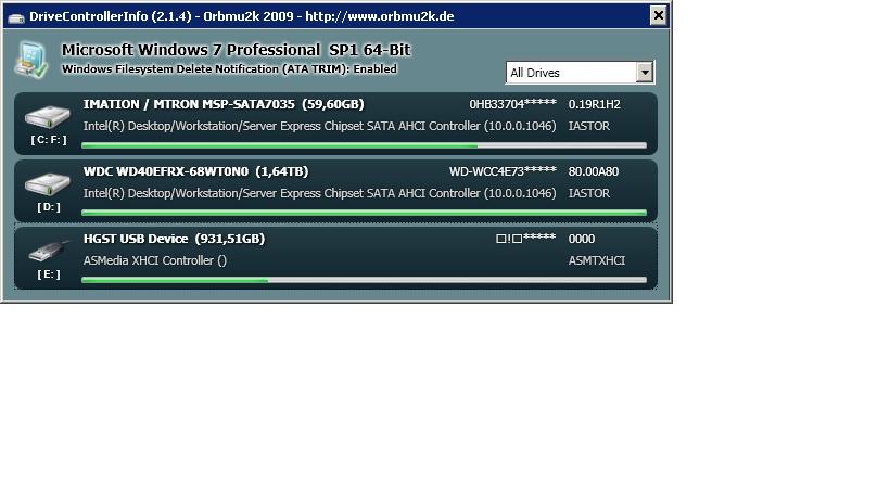

Im Anhang der Screenshot von DriveControllerInfo.
Memtest lasse ich heute Nacht mal laufen.

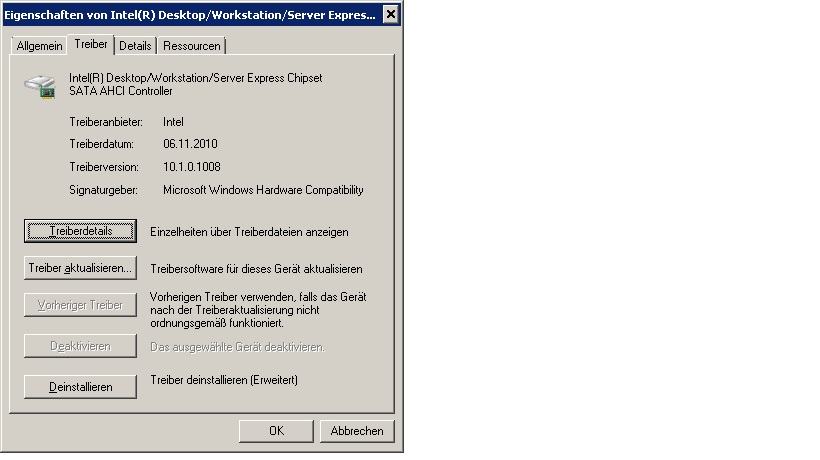

Der installierte AHCI-Treiber ist zu alt und unterstützt so große Festplatten nicht. Du musst mindestens auf die Treiberversion 10.1 updaten oder auf den Standard-AHCI-Treiber von Microsoft wechseln.
Welcher wäre denn der korrekte Intel AHCI Treiber für mein Board?
Intel Rapid Storage-Technologie Download - ComputerBase
Ich habe Version 13.2.4.1000 heruntergeladen aber dort bricht das Setup ab mit dem Hinweis mein System würde nicht unterstützt.
Gehe ich zurück auf den MS AHCI Treiber (über Treiber aktuallisieren -> Aus einer Liste von Gerätetreibern auf dem Computer auswählen, Controller nennt sich dann Standard AHCI 1.0 Serieller-ATA-Controller) bleibt das Problem übrigens bestehen. Es ist sogar so das mein System dadurch total lahm wird und das booten ewig dauert. Das war beim Installieren von Windows bereits so bis ich den Intel AHCI Treiber von der Sapphire HP installiert habe.
Edit: Ich habe jetzt mal die Version 10.1.0.1008 vom 18.12.2010 installiert
Bringt aber nix. Weiterhin sind knapp 1TB Speicherplatz einfach verschwunden.
