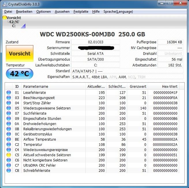

Hallo Leute,
ich brauche ma eure Hilfe, wäre echt nett wenn ihr mir helfen könntet.
Ich habe eine Festplatte ausgetauscht bekommen von WD, da meine alte defekt war.
Die Austauschfestplatte ist ca. 2 Wochen alt.
Seid 1 Woche sporalisch (Bios) erkenntbar bzw. wurde nicht erkannt.
"Falls" er im Windows ist, läuft es einwandfrei ggf. auch beim Spielen.
So, und gestern ging gar nicht mehr... Windows 7 im Windows direkt nach dem Start gefreeze!
Davor war halt wieder das Probleme, Bios hat die HD nicht erkannt sovor. (Sporalisch)
Windows 7 wollte irgendwas reparieren... ka was er tat^^.
Aufjedenfall habe ich die HD-LED gesehen das es die ganze am arbeiten war, obwohl ich nur den Hintergrund von win7 sah.
Da stand, es koennte ueber ne Stunde dauern.
Dann habe ich mir gedacht, Win7 sei defekt?! Darauf hin wollte ich Win7 neuinstallieren.
Dabei ist der gefreeze, bevor ich ueberhaupt beim Setup zum Formatieren kam. (2 Fehlversuche).
Darauf hin habe ich es mit WinXp gebootet und formatiert (klappte einwandfrei).
Danach wieder die win7 DVD rein und installiert...
Es funkioniert alles vorrübergehend... mal gucken wie lange..
Ich habe ein paar Screenshot gemacht, vllt koennt ihr mir hier beim Auswertung sagen was die so bedeuten haben?
Vllt ist es defekt und deswegen konnte meine Festplatte kein Win7 korrekt starten?
Danke im vorraus,
Gruß Gorden

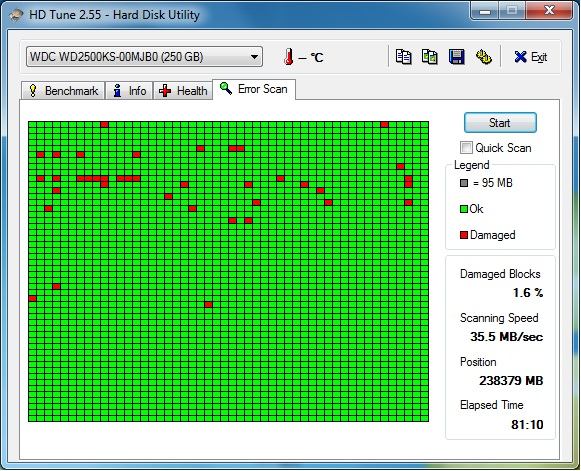

Defekte Sektoren? Ohne Quickscan hatte ich bei HDTune glaub ich 1,3 oder 1,6 % Defekte Sektoren gefunden...

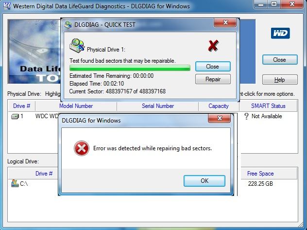

Sagen meine 3 Screenshot gar nix aus? Besonders beim Western Digital auch nicht?

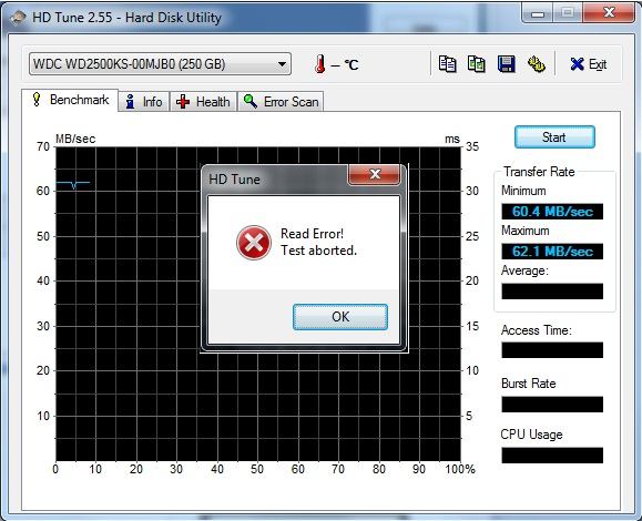

Meine Mutter hat ne Green mit 1,5GB von WD, und habe den Quicktest bei Ihr durchlaufen lassen, sie hat den test mit bestanden "Pass".
Und bei mir leider nicht... nach 10sek abbruch und die Leserate in MB ist sogar in den 10sek mega niedrig^^
Unter health leider keine Angaben -.- bei anderen Platten schon.
Das WD-Tool sagt eindeutig, dass die Platte defekt ist. Die Frage ist nur, ob Du ausschließen kannst, dass es nicht am Satakabel liegt. Würde, wenn Du die Möglichkeit hast, die Platte in einem anderen Rechner testen und bei nicht bestandenem Test RMA beantragen.

Da er noch keine bleibenden Schäden ("Wiederzugewiesene Sektoren" bzw. "Nicht korrigierbare Sektoren") hat, sondern nur "schwebende Sektoren" vorhanden sind, gibt es evtl. die Möglichkeit, diese mit dem Herstellertool reparieren zu lassen - wobei ich da die DOS-Variante (Boot-CD) der Windows-Variante vorziehe...
Bei einer alten Maxtor-Platte habe ich dies mit den SeaTools gerade hinbekommen, das WD-Tool habe ich aber leider noch selten eingesetzt, habe davon also k.P.

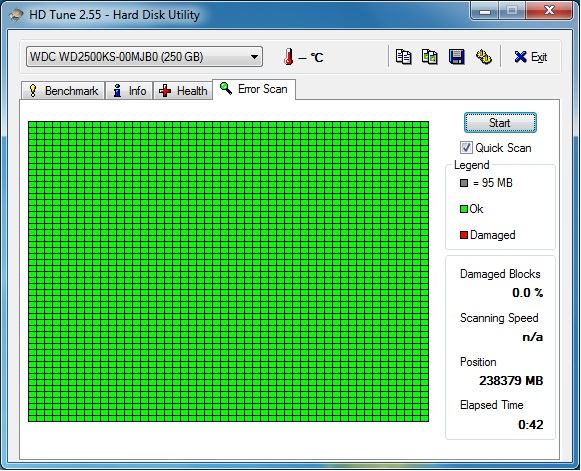

So, hab den Test noch mal gemacht, aber diesmal mit einen höheren Damage % als heute morgen. sehe Screenshot.
Ein Test normal Durchlauf und einen mit Quicktest durchlauf (HDtune)
Aber wieviel % kann man sagen das die Platte defekt ist?

Da brauchst nix in nem anderen PC testen. Die ist fertig mit der Welt die Platte

RMA gerade beantragt (Vorabtausch), obwohl die alte RMA noch nicht mal abgeschlossen ist (ebenfalls Vorabtausch)
