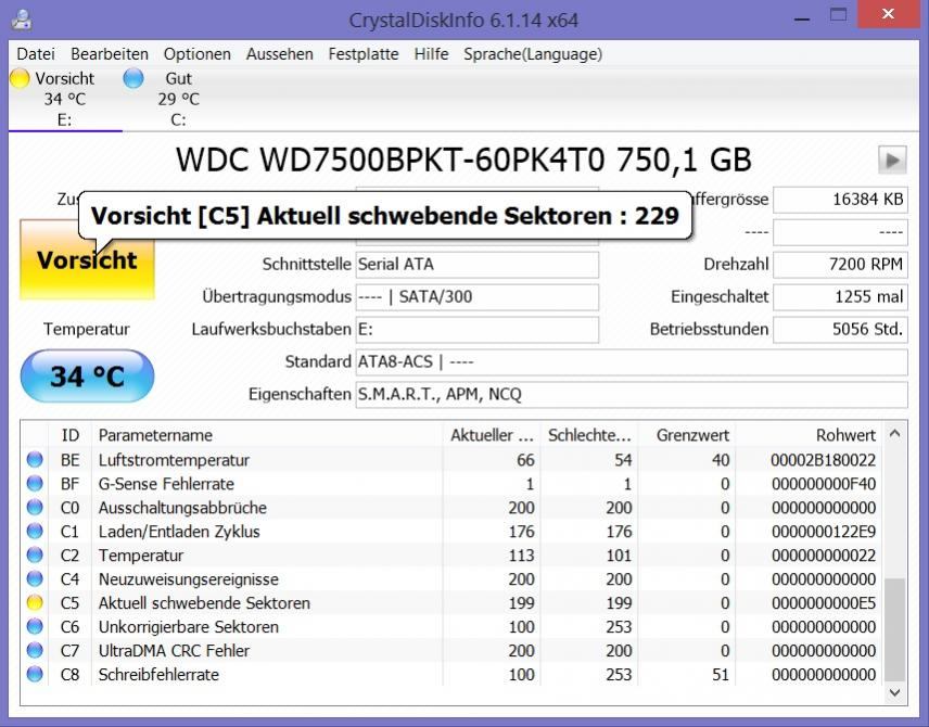

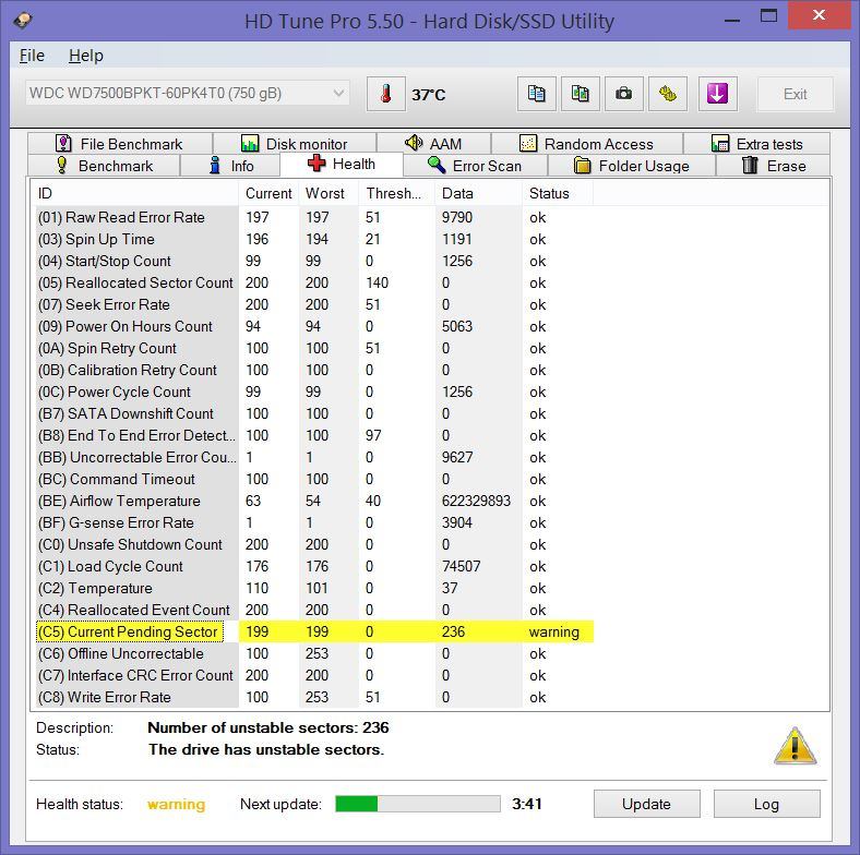

Habe jetzt mal HD Tune Pro und CrystalDiskInfo drüberlaufen lassen und das kam dabei raus:

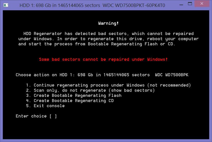

Habe auch HDD Regenerator drüberlaufenlassen und habe auch bootfähige CD erstellt:

Die Platte ist hin! Wenn sie erst 1 1/2 Jahre alt ist, dann mach bei WD eine RMA auf und schick das Teil ein. Wirst dann eine reparierte zurückbekommen. Aber so würde ich schnellstens meine Daten sichern und das Teil nicht mehr nutzen.
Schau Dir mal die G-Sense Fehlerrate an (Attribut BF), der Schocksensor hat 3904 mal ausgelöst, also etwa alle 1½ Stunden. HDDs sind empfindlich, Du musst mit dem Notebook vorsichtiger umgehen, es also z.B. erst in den Rucksack packen wenn die Platte steht und nicht zuklappen, in den Rucksack mit dem womöglich noch irgendwo anstoßen, während Windows noch den RAM Inhalt auf die Platte schreibt.
Wenn Dir dazu die Zeit fehlt, kaufe Dir besser gleich eine SSD als Ersatz, die sind in der Hinsicht sehr unempfindlich.

Dann werde ich sie wohl erstmal einschicken. Kann mir aber nicht erklären, warum der Schocksensor so oft ausgelöst wurde. Das Laptop steht doch nur aufm Tisch rum, viel durch die Gegend trage ich es kaum. Und wenn dann nur mit Handtuch drum, gepolstert und geschützt. Aber gut, kann man wohl nichts machen jetzt.
Eine SSD mit so viel Speicher ist mir im Moment noch zu teuer. Werde mir dann die HGST Travelstar 7K1000 holen und die reparierte Platte bei eBay verscheuern.
Dann kann es auch ein Problem mit dem Sensor geben, das kommt schon mal vor. Hoffentlich bekommst Du dadurch keine Probleme mit der Garantie.
