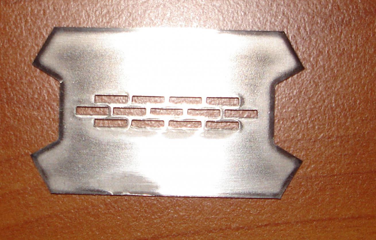

Ich habe, da ich dies gelesen habe, lediglich das Verteilerplätchen entfernt, da dies angeblich nur für die S775 Quads dienlich sei. Was läuft bei mir falsch? Mir ist bewusst, dass der Xeon ne doppelt so hohe TDP hat, aber dass ich Temps@Last habe, die andere mit ner Wakü erst bei höherem OC habe, finde ich arg komisch. Hat jemand ähnliche Erfahrungen mit dem Heatkiller gemacht?

öhm hab zwar keinen hk aber soweit ich weiß sollt das verteilerplättchen (meinst doch die düsenplatte?) auf jedenfall rein :hmm: egal ob 775quad oder s1366 i7
und meiner meinung nach sind die temps net i.O die wären für lukü ok aber net für wakü :)
Sitzt der HK richtig fest drauf (WLP Abdruck checken)? Wie hoch ist die Wassertemp, wie schnell drehen die Lüfter?
Die Verteilerplatte, wie sie im Anhang zu sehen ist, ist momentan NICHT mitmontiert. Muss ich sie doch einsetzen?
Ja die Düsenplatte muss mit rein in den HK 3.0. :rolleyes:
Zu festes Anziehen kann auch zum gegenteiligen Ergebnis führen. Wie fest man die Schrauben anziehen soll, steht in der Anleitung. ;)
Oki doki, dann werden wir die grad mal einbauen. Mal schauen ob sich die Temps dann dramatisch verbessern ;)
