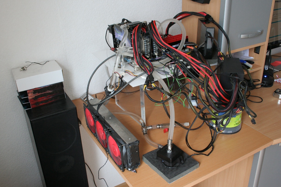

wieso hast du auf deiner Box einen Einschraubwassersensor bei dem ein Kabel anscheinend ab ist? :fresse:
Habe das neue Gehäuse noch nicht fertig, also muss das System mal ohne Case laufen :)
Weil der wohl beim Ausbau aus dem Cube das zeitliche gesegnet hat? ;) Da ich regulär 2 Kreisläufe habe, hatte ich ja für diesen temporären einzelnen Kreislauf auch einen übrig. :shot:
