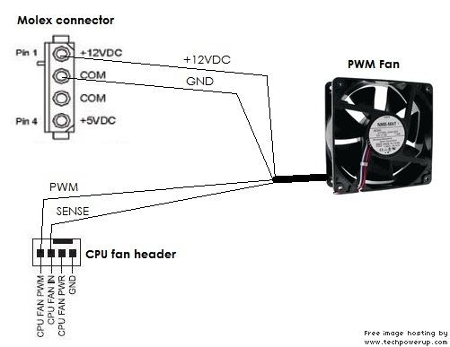

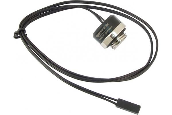

ich habe in meinem PC eine Wasserkühlung, mit welcher Grafikkarte und Prozessor gekühlt werden sollen. Verwendet wird ein PWM-Lüfter auf einem Radiator (eigentlich ja mehrere, aber um es hier in der Theorie zu vereinfachen nur einer). Gibt die es die Möglichkeit, die Temperatur, die der PWM Lüfter an das Mainboard "sendet" gegen die Temperatur eines 2-Pin-Wassersensors zu ersetzen? Ich habe versucht mich mit dem Prinzip eines PWM-Lüfters auseinander zu setzen, bin aber nicht schlauer geworden, da der PWM Lüfter anscheinend nur einen Pin für die Temperatur benötigt (oder sehe ich das falsch?) und der Sensor 2 Pins hat.
Mein Ziel ist es nicht, mir eine Aquaero zuzulegen oder die Geschwindigkeit allein durch die Temperatur des Prozessors regeln zu lassen, da die Grafikkarte da ja auch noch mit drin hängt.
Danke für eure Lösungsansätze ;)

du willst also den 2pin stecker an ein 4pin anschluss des mainboards stecken?
Nein, natürlich müsste ich mir da etwas basteln und selber verkabeln, aber die Temperatur der PWM Lüfter soll gegen die Temperatur eines 2-Pin-Wassersensors ersetzt werden. Ansonsten das normale Prinzip von PWM-Lüftern.
- - - Updated - - -
Mein Mainboard hat 2 PWM-Anschlüsse, einen vom CPU und einen für Gehäuse-Lüfter. Woher kennt mein Mainboard die Temperatur des PWM-Gehäuselüfters?
eigentlich ist es umgekehrt: auf dem mainboard sind versch. sensoren integriert. der lüfter wird abhängig von der temperatur an einem der sensoren gesteuert. (weil das board das an den lüfter weitergibt, wenn man so will)
aber: der lüfter kann durch die von ihm bewegte luft auch die temperatur eines sensoren beeinflussen...usw.
Dann hat sich das ganze wohl erledigt, ich habe mir das so in den Kopf gesetzt, wegen der Software vom Mainboard. Danke für die Antworten!
Spezielle mainboards haben einen Eingang für externe Temperatursensoren. Ich glaube das waren die Asus ROG?
Wer was auf sich hält zapft den SMBus beim Mainboard an :p
Ist das ein großer Aufwand, den SMBus anzuzapfen? Hat den jedes Mainboard? Und funktioniert das ganze dann mit Speedfan?
