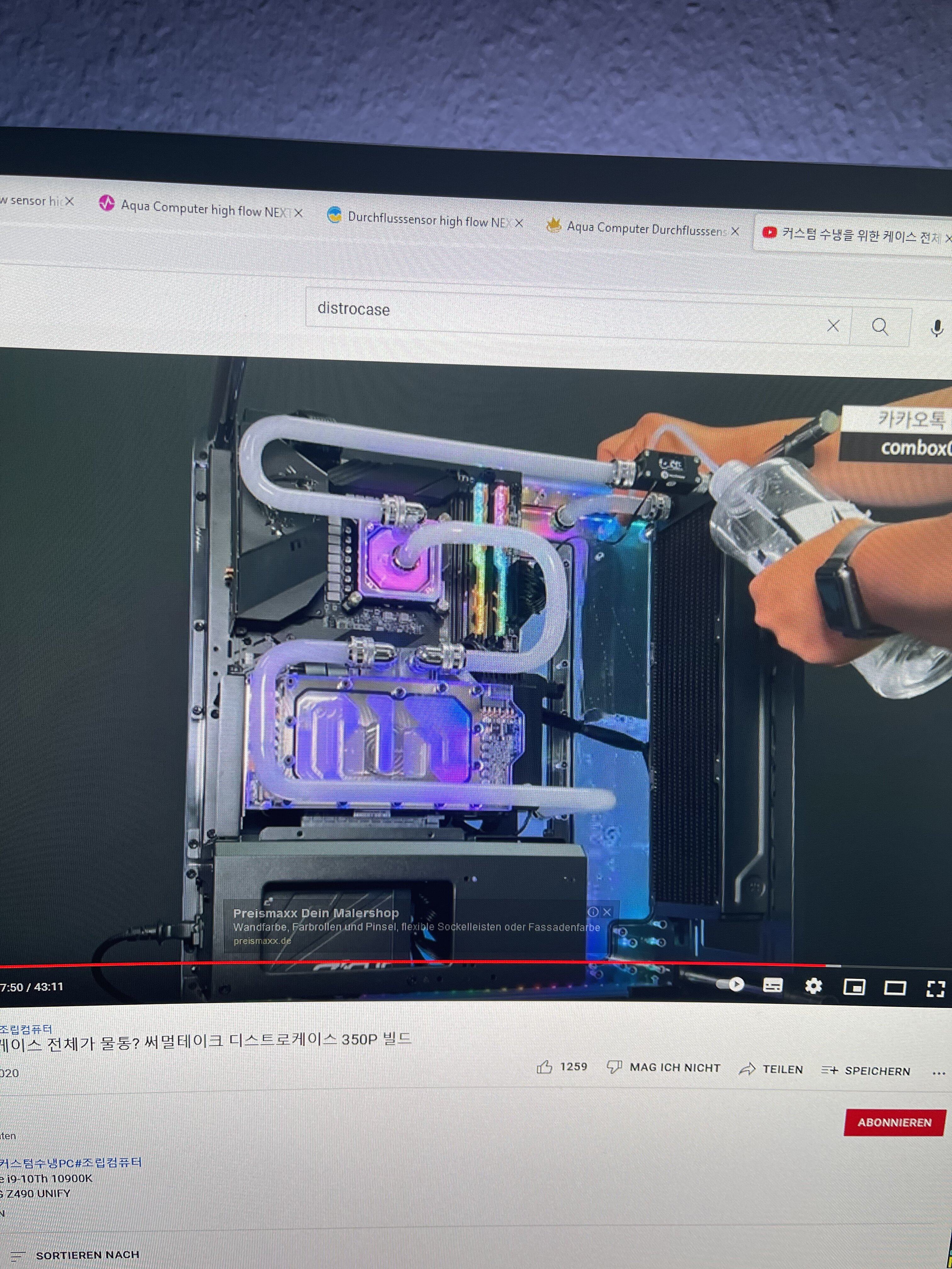

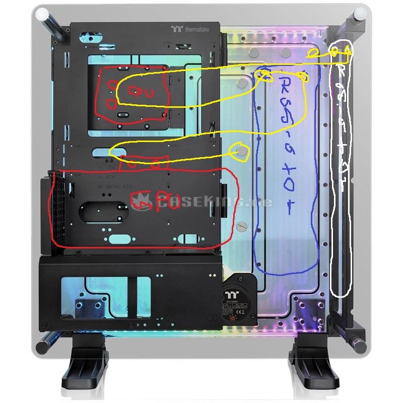

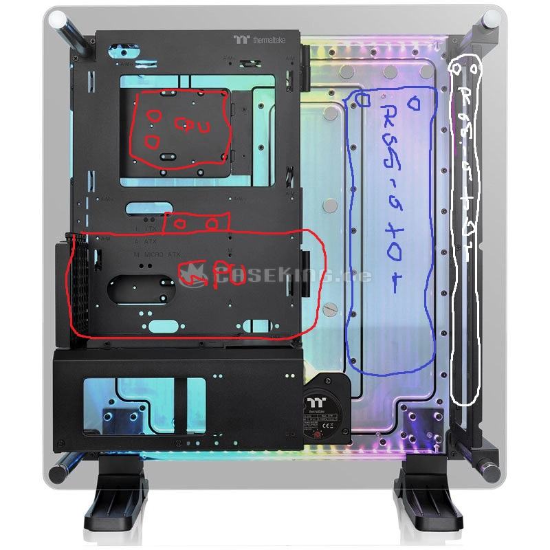

So ich habe einen 12900k und eine asus strix 3090 mit active backplate
2x 360 Radiator
und das Thermaltake Distrocase 350P
anbei seht ihr zwei verschieden wege aufzubauen welche würdet ihr bevorzugen?????? Oder vielleicht habt ihr noch einen besserren Rat.
Vielen dank im Vorraus
wenn nicht habt ihr hier noch einmal ein blanko um mir zu helfen!!!

aber beides ergibt einen kreislauf oder sehe ich das falsch
schlauch oder tubes? ich bin absolut kein fan von tubes die lediglich rechte winkel haben und von links nach rechts gehen
Das siehst du vor Ort sicher besser als ich. Ich meine, bei deinen Plänen wären GPU und CPU parallel im Kreislauf. Das sollte man lassen. Kann gut funktionieren, ist aber anfälliger. Alles nacheinander in den Kreislauf. Du gehst halt von einer Kammer der Distro in eine Komponente, dann in die nächste Kammer oder nen Radiator und so weiter. Ein einziger Weg, den das Wasser nehmen kann.
Meinst du das so bloß das der 2. Radiator zwischen hängt zwischen gpu und CPU ???
Habe ja nur 2 Kammern a 3 Anschlüsse beim thermaltake distrocase 350 oder nicht
Also meiner Meinung nach gehe ich von einer Kammer in eine Komponente dann in den Radiator und wieder in die distro Platte und das gleiche mit der nächsten Komponente genauso
oder soll ich das so machen von distro zu gpu dann zum radiator 1 dann zur cpu dann zum radiator 2 und dann in die diestro????

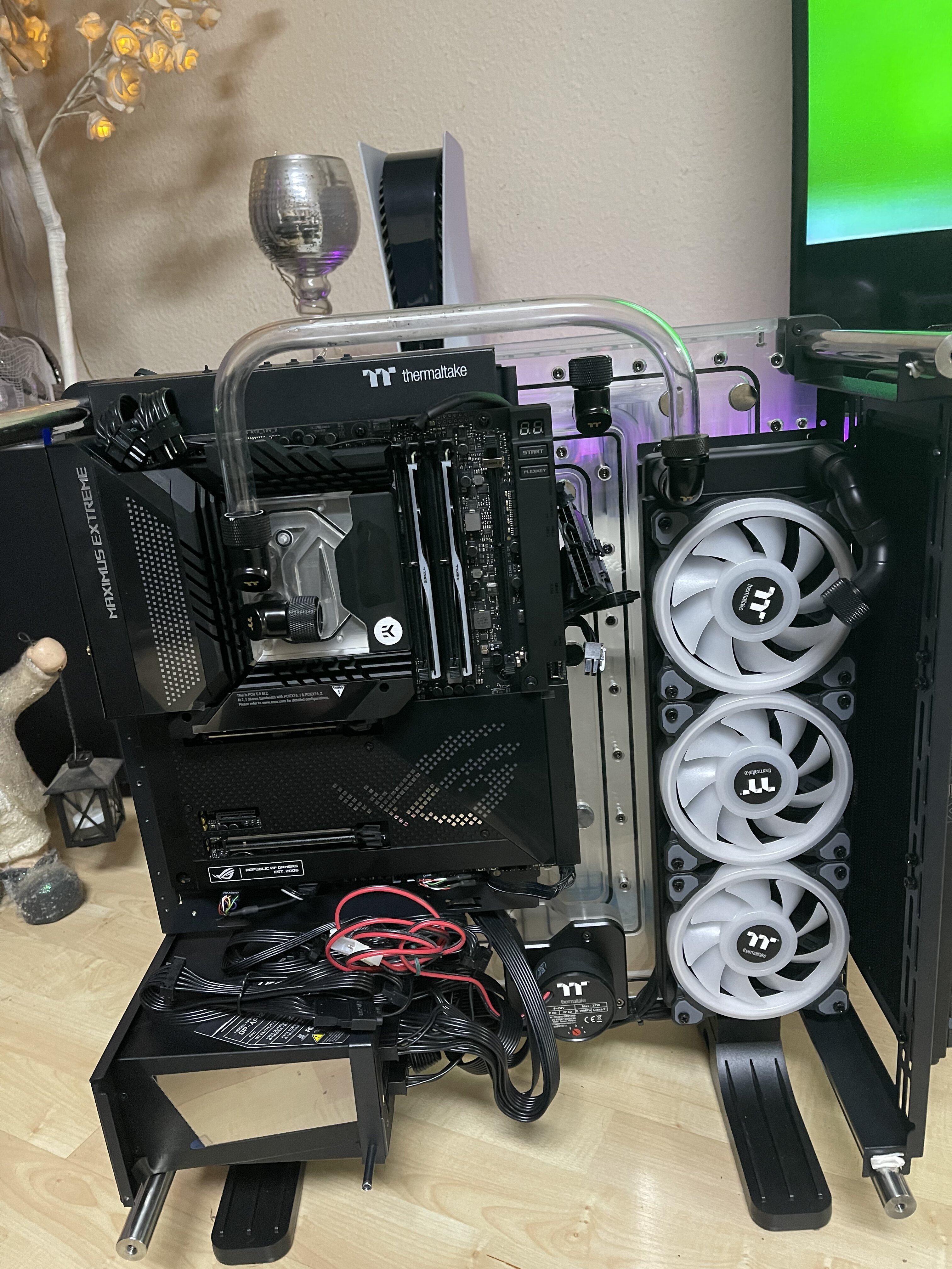

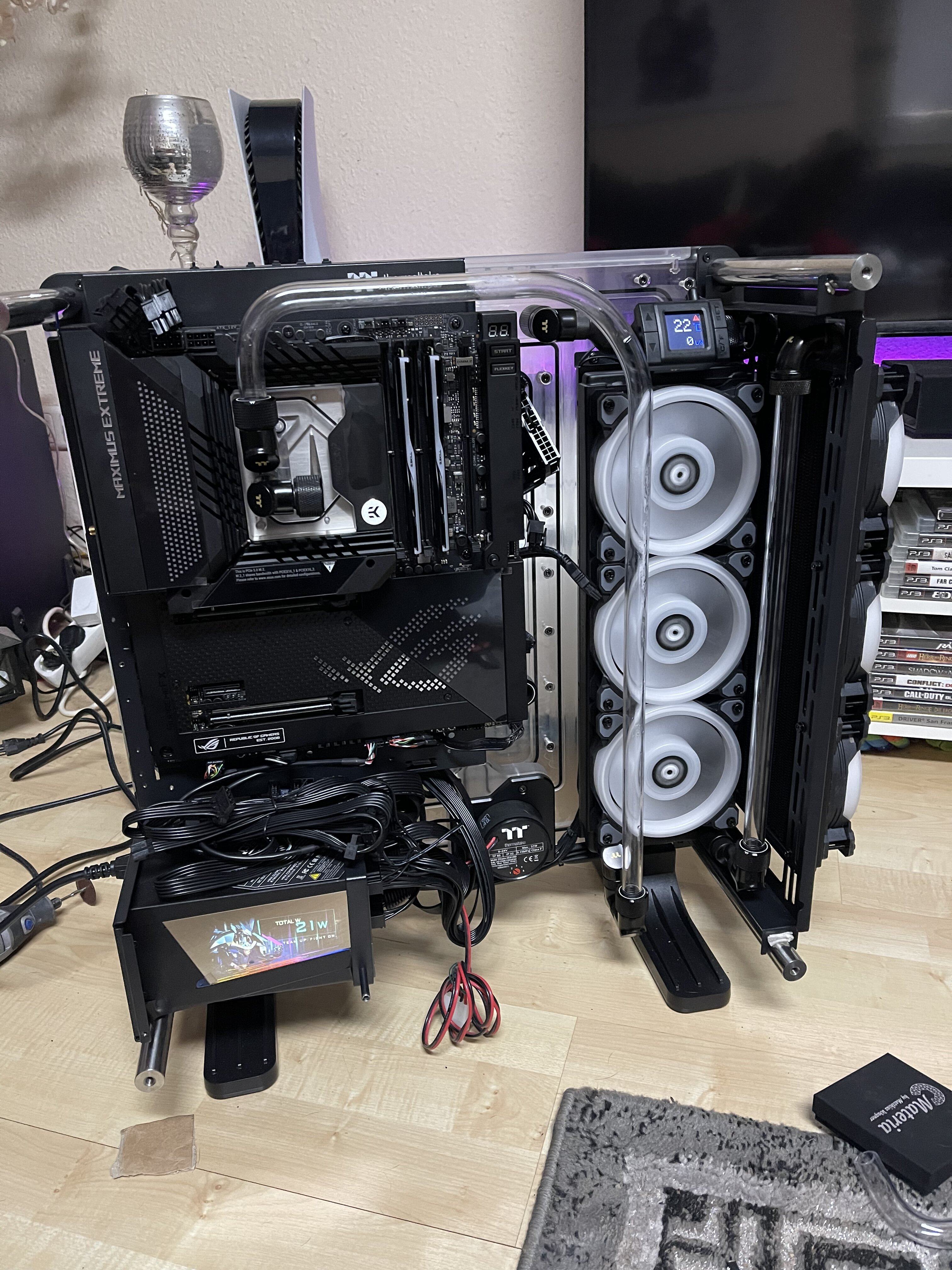

Habe jetzt mal angefangen garnicht so einfach mit den Biegen
Gefällt mir sehr gut 😍
Echt ja? Bin schon kurz davor alles raus zu schmeißen und mir eine AIO einzubauen weil graka muss ich auch noch umbauen auf wasserblock … und der tr2 Flowsensor ist ständig schräg egal wie ich das mache immer schräg
Ist das schlimm ???
Ist meine erste custom Wasserkühlung und wenn dann richtig !!!
Ich hoffe nur das Ding läuft dann auch
Mein Verständnis der Anleitung hat mich wohl getäuscht. Für einen Zwischenstand sieht es gut aus, doch einen Punkt hätte ich.
Liese sich der Frontradiator nicht etwas tiefer montieren und die Anschlüsse direkt nach innen montieren? Dann könnten die überstehende Verrohrung nach innen verlegt werden.
Leider nein stößt sonst gegen dem anderen Radiator ist halt das distrocase sehr schwierig alles
Finde es auch mal was anderes von außen nach innen zu gehen
Das distrocase ist eigentlich nur für einen Radiator a 360 ausgelegt das ist das Problem
Ich hätte gern nur einen Radiator genommen aber bei einem Intel 12900k und einer Rtx 3090 sollten Minimum 2 360er drin sein
Außerdem möchte ich an RAM nvm ssd ohne Wasser ablassen ran kommen das ist das ganze Problem an der Sache

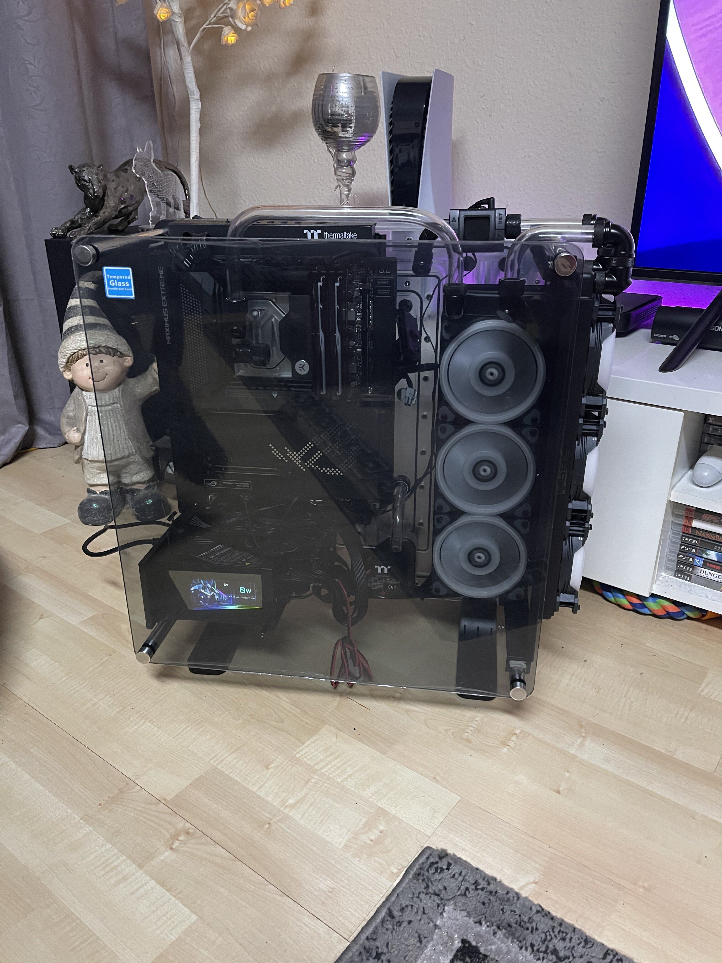

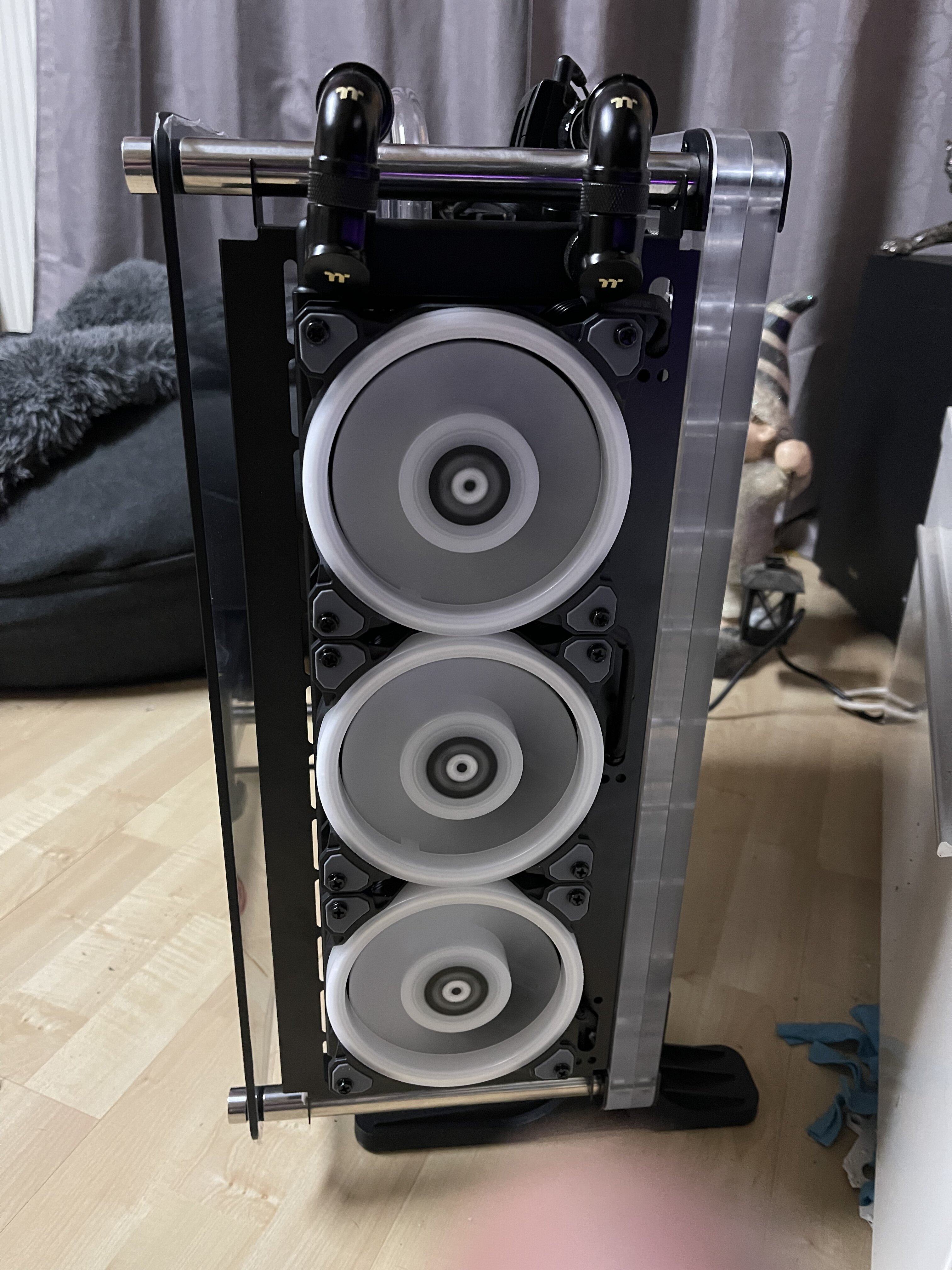

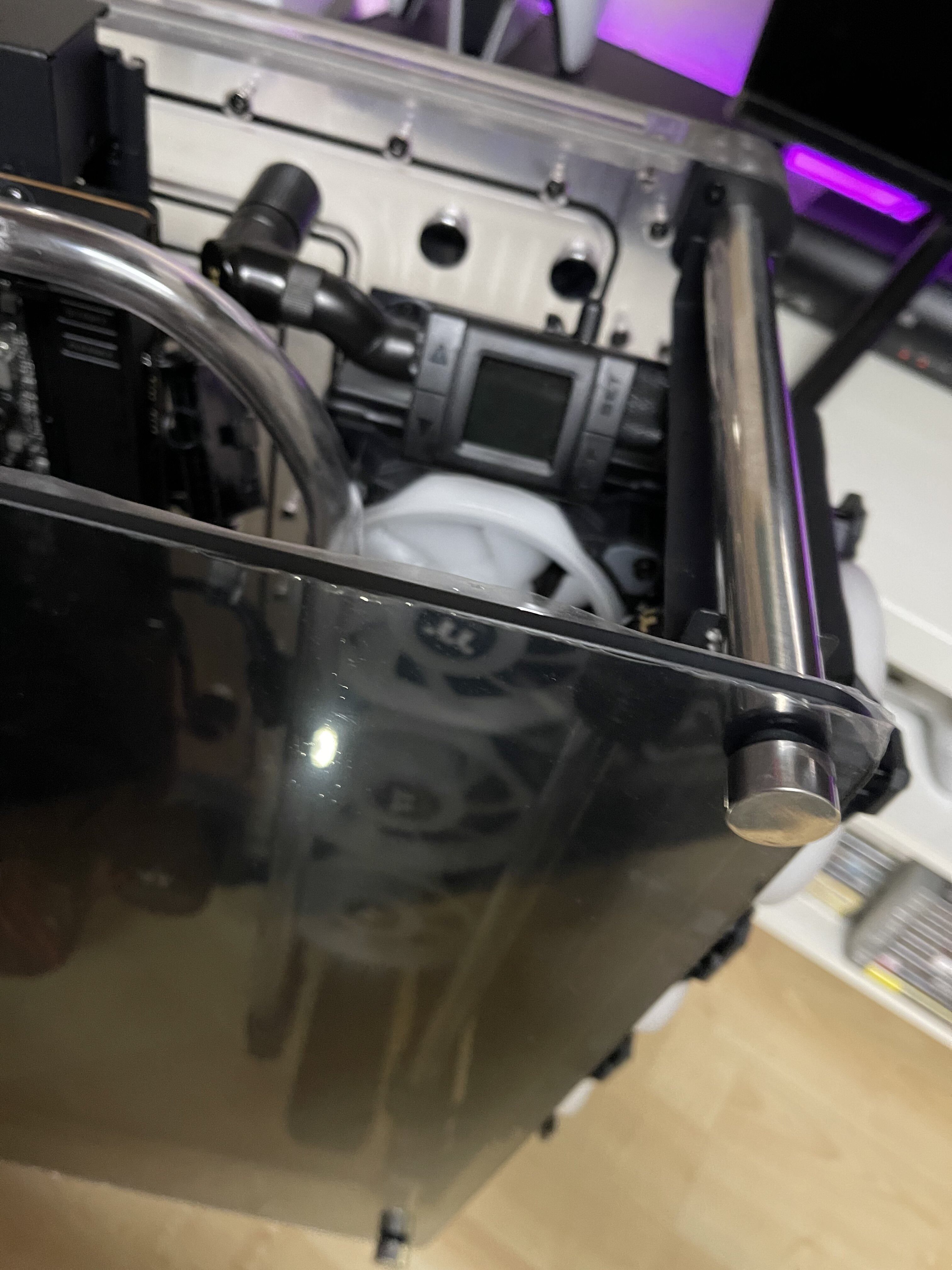

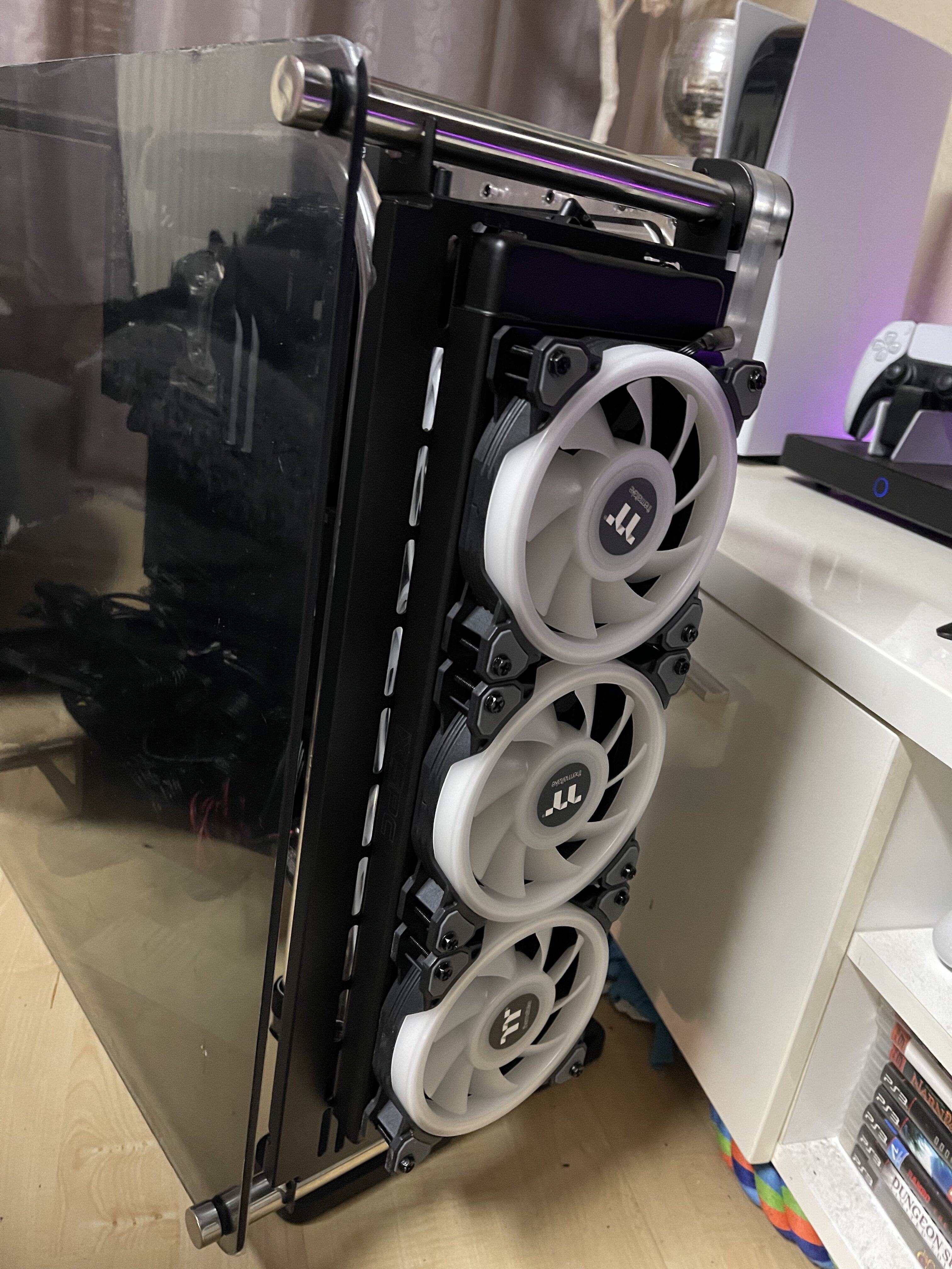

Da mir viele gesagt haben warum den Radiator nicht durch und warum Alles oben rüber habe ich alles noch einmal auseinander Gerfickeöt und neu angefangen und die Front mit einem dremel bearbeitet bin leider immer noch nicht fertig muss noch die Graka umbauen und dann bei der druckprüfung hoffen das alles dicht ist. Eine Frage nun ? Ist es schwer eine Strix 3090 auf wasserblock inkl active backplate umzubauen?
Und wie findet ihr nun die Lösung mit den Radiatoren und Hardtubes?

Sieht insgesamt stimmiger aus. Und wie es scheint der Flowsensor jetzt auch einen guten Platz gefunden zu haben.
Ja das auf jeden Fall baue aber erst am Donnerstag oder Freitag die Graka um bin gespannt
Mit 2x 360er Radiatoren wirste bei ner 3090 und nem 12900k nicht glücklich werden, das wird entweder nen Staubsauger von der Geräuschkulisse oder nen Wasserkocher von den Temperaturen.
Als Minimum sagt man immer ca 120er Radiator pro 100 Watt TDP, das sind dann aber weder Traumtemperaturen noch ist es leise. Ich Pers. würde pro 100Watt immer MINDESTENS das doppelte verbauen um an Meine pers. Wakü Ziele zu kommen (Wassertemp <40Grad, Leise). Du wirst mit den 2x 360er Slim Radiatoren bei dir im spätestens Sommer Probleme bekommen.
