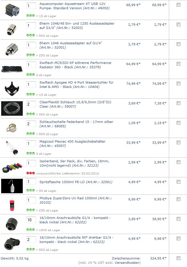

Ich möchte nun auch endlich in die Welt der Flüssigkühlung eintauchen und möchte mich davon von Euch beraten lassen.
Ich habe mich größtenteils an das FAQ gehalten, möchte allerdings 'n dickeren CPU-Kühler haben und hab mir deswegen bisschen was anderes noch dazu geholt.
Hier mein bisheriges Ergebnis:
Kann man das so lassen? Ist was Verbesserungswürdig für zirka das selbe Budget? (+- 5%)
Vielen Dank für die Hilfe!
Grüße,
Marcel
Die Anschlüsse gibts im Set günstiger. Hast du an Lüfter gedacht?
Lüfter hab ich schon im Auge. Da wollt ich aber auch eher noch was von Euch hören.
und Danke für die Set-Erinnerung. 8 Euro gespart :)
Der Magicool AGB ist nicht so doll (Plexiqualität) Der EK ist besser, oder wenn du ganz sicher gehen willst: einen AGB aus Delrin nehmen
Pumpenadapter von Aquacomputer nehmen, die eckigen - sind besser
Phobya SuperZero soll nach Berichten stark abfärben - EK oder Aquacomputer Fertigmix wurde für gut befunden.
Clearflex Schlauch wird schnell trübe - Primochill, oder Masterkleer (Retailpaket nehmen, Meterware ist alte Version) ist die bessere Wahl.
Entkoppler für die Pumpe dazu, z.B. Shoggy Sandwich
gute Lüfter für den Radibetrieb: Noiseblocker PL2, oder PK1 / PK2

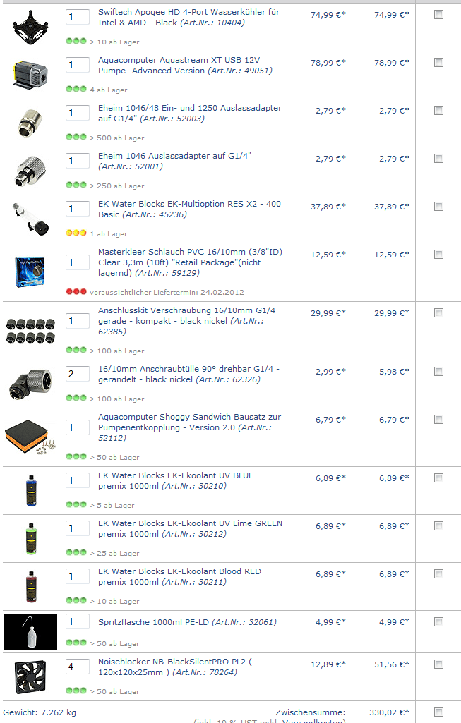

Sooo hab mich mal bisher an die Vorschläge gehalten:
werde wohl den Quadradi von Achso911 nehmen.
Hier die neue Liste:
(mehrere Farben weil ein neues Mainboard her muss und es momentan so oder so 12% gibt und es daher nicht ins Gewicht fällt und ich noch unentschlossen bin, wie das neue TJ07 Design werden soll :X)

So - hab nun die Pumpe und den Radi von Achso911 genommen und hab folgende Bestellung aufgegeben bei Aquatuning:
Unbenannt.PNG - Bilder und Fotos kostenlos auf ImageBanana hochladen
Die Pumpe ist eine DDC1 plus RT mit Petrastech Laing DDC Deckel und der Radi ein MagiCool XTREME QUAD 480 Long
Denke das dürfte für die erste Wasserkühlung ganz passabel sein :)
