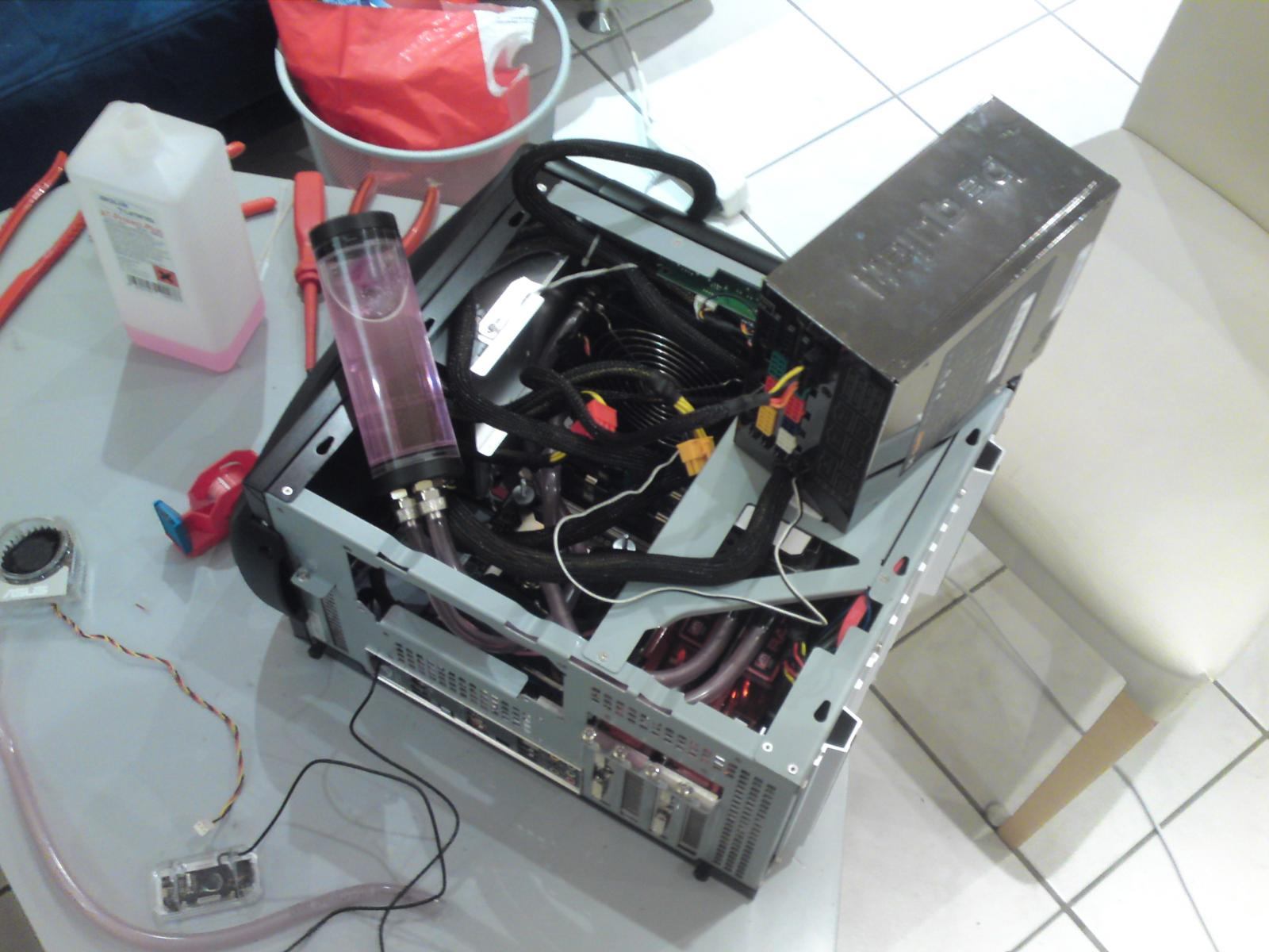

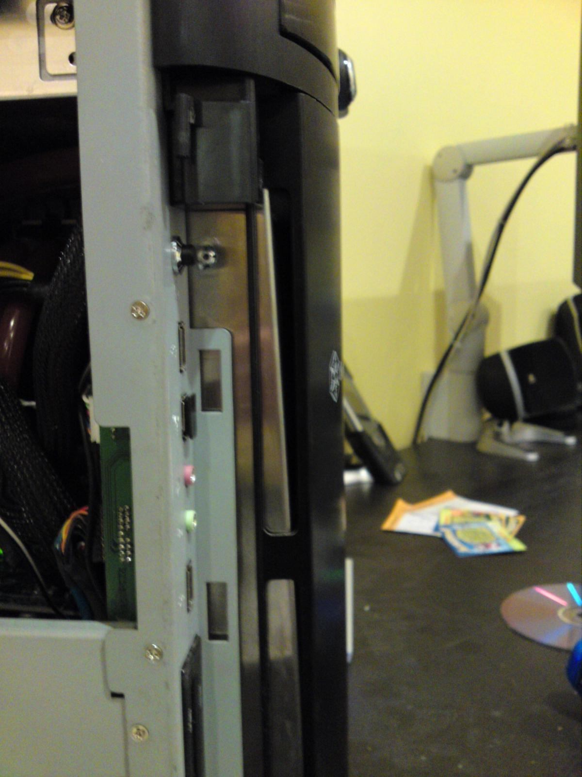

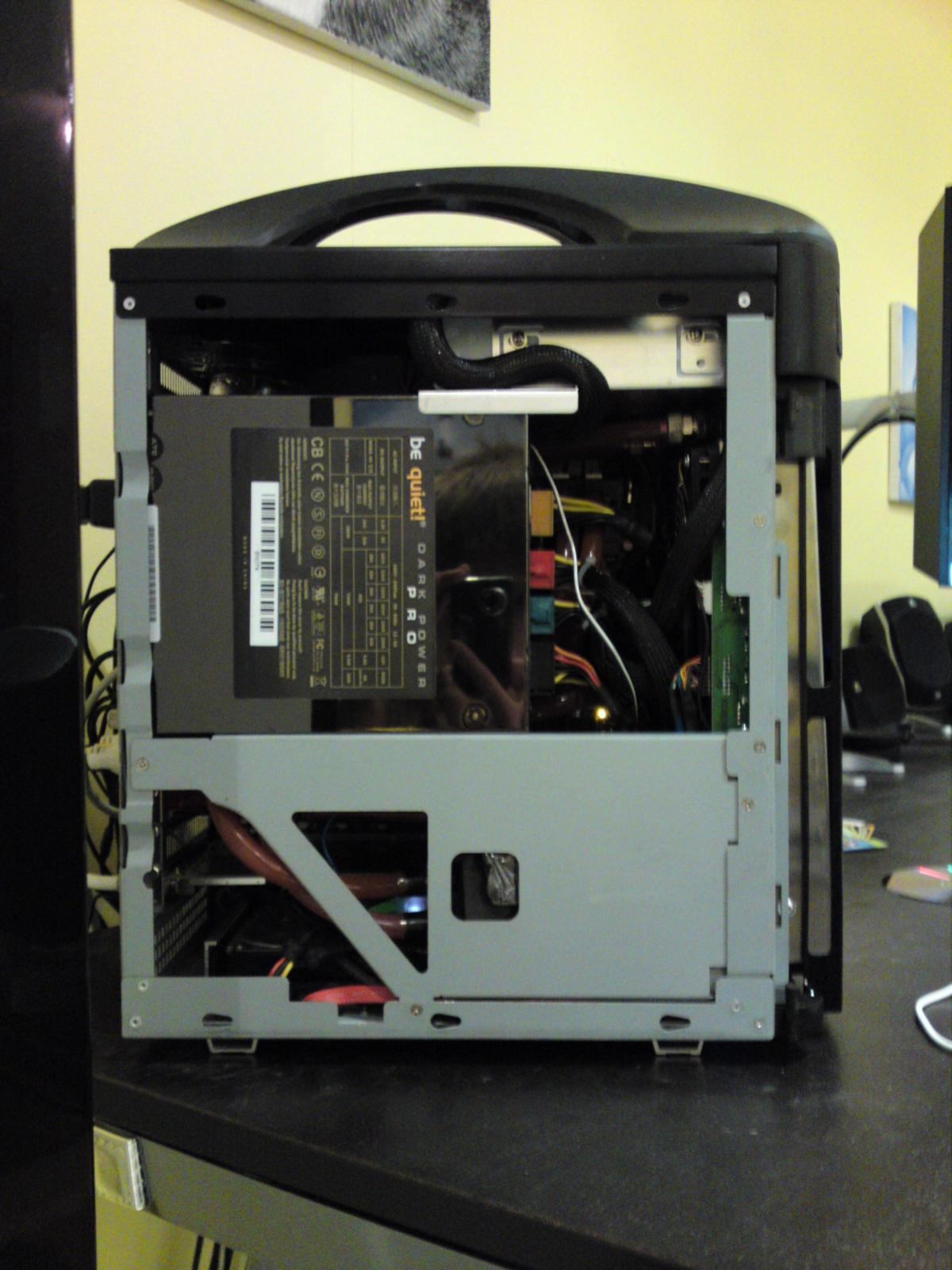

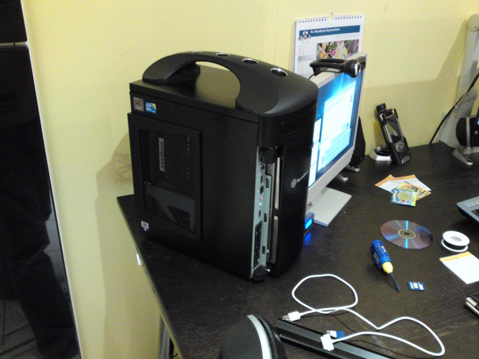

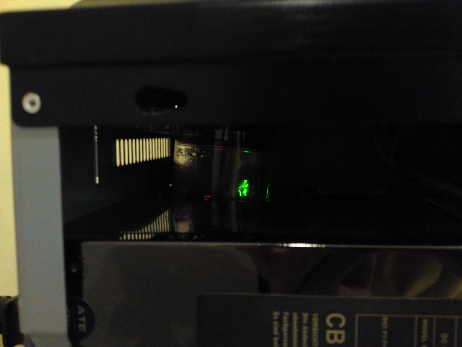

Hier schonmal die pics

Ich würde ja probeweise mal den Radiator extern laufen lassen. Da ist ja hinter den Lüftern gar kein Platz mehr. Vielleicht Hitzestau oder so..
Sehe ich das richtig das der Radi quasi direkt hinter der Frontplatte sitzt?
Wo soll er denn da Luft herbekommen? Oder ist die Front gelocht? Ich kenne das Case nicht und auf den Bildern ist nicht wirklich viel zu erkennen.
viel Luft kriegt er nicht da hast du recht aber rechts und links sind jeweils schiltze und unten ist die Abdeckung offen
sry für die quali der pics - das war ne spontanaktion ;)
ps: das pic ist schon was älter aber da kann man den aufbau besser erahnen :d (NB & Ram wurden erst später mitgekühlt)
Wo soll er denn da Luft herbekommen? ...
Da bekommt der Radi definitiv Erstickungsängste - da sind die Wassertemps kein Wunder. So geht das nicht :fresse: Entweder zerschnibbelst Du die schöne Front oder Du läßt den Radi einfach extern. Wirst Dich wundern, was für klasse Temps Du dann bekommen wirst.
Die seitlichen Schlitze hast du ja auch noch mit dem Radi fast komplett abgedeckt.
zumindest schaut das auf dem Bild hier so aus.
http://www.hardwareluxx.de/community/attachment.php?attachmentid=110640&stc=1&thumb=1&d=1261404332
Ich denke daher einfach dein Radi erstickt und bekommt keine Luft. So kann er nicht kühlen und deine Temps sind plausibel.
Edit:
Alternativ das SG04 verkaufen und gegen ein SG03 tauschen. Das scheint vorne viel besser Luft zu bekommen.
