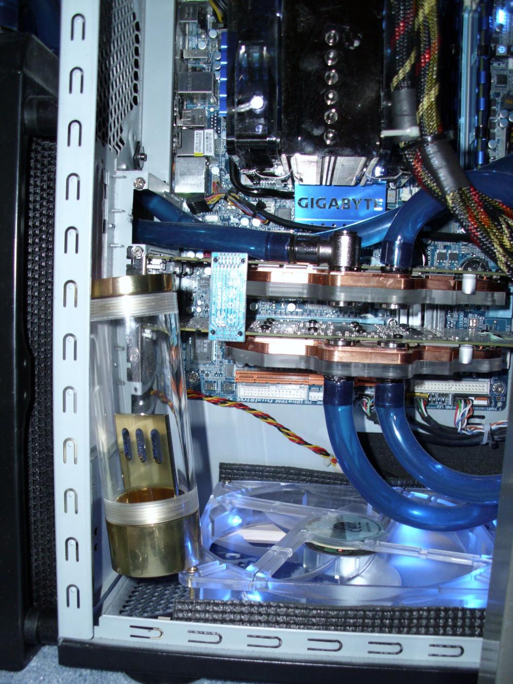

Ich wollte wissen, ob das irgendwie blöd aussieht im Gehäuse oder richtig schön
Ist ein bißchen klein, aber das ist auch gut so.
Ich hab ihn in den Bereich gesetzt (provisorisch) wo er auch ungefär hin soll.
Ich denke das passt mit den vielen Kupferteilen in meinem Rechner ganz gut zusammen.
Da auch meine laing nur bei ca. 9 Volt arbeiten wird (24/7), wird der AGB wohl ausreichen und sich keine Strudelbildung einstellen ?
