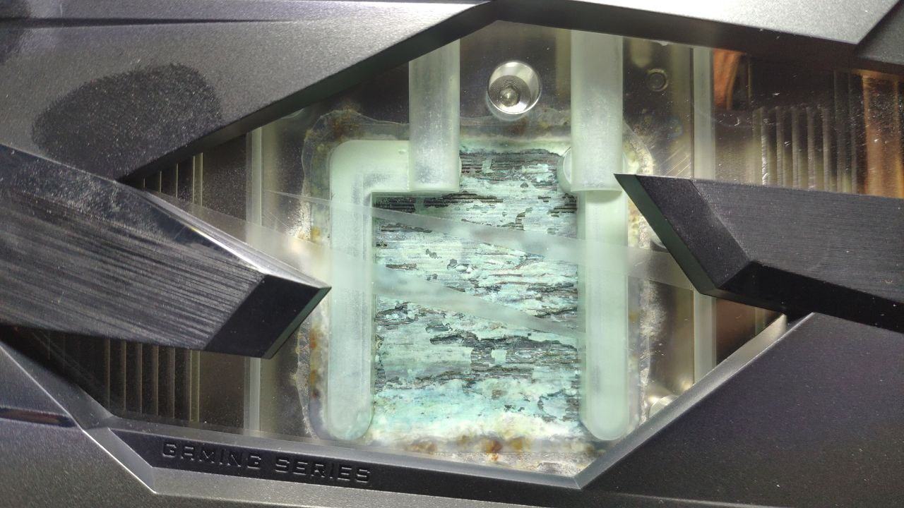

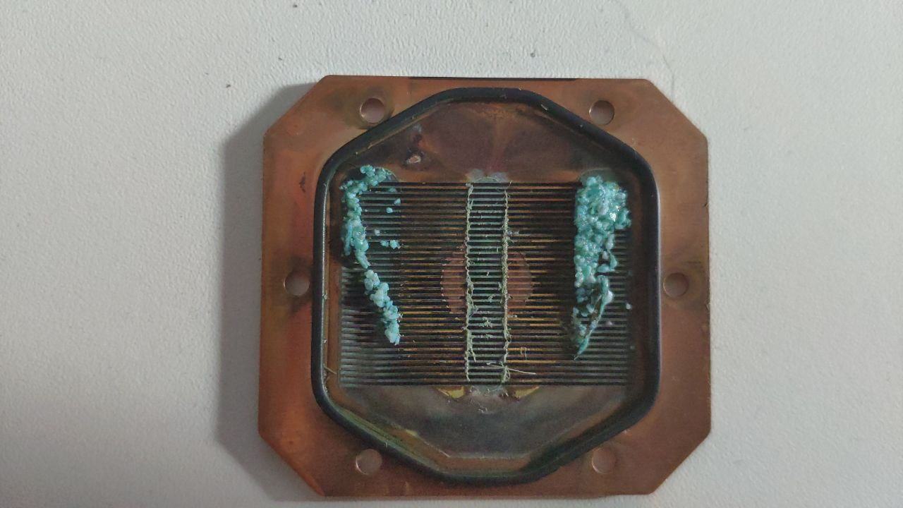

Moin,
da ich leider einer derer bin, die arglistig von Gigabyte getäuscht und mit einem Alukühler im Kreislauf gesegnet wurde, darf ich nun erstmal meine gesamten Komponenten reinigen... (für Kontext, siehe Igors Lab)
CPU Kühler geht vermutlich mit Zahnbürste und etwas destillitiertem Wasser schon ganz gut, aber wie gehe ich am besten beim Radiator vor? Spülen, soweit so klar, aber was wäre da zum spülen am besten geeignet? Vielleicht etwas lauwarmes Wasser mit Zitronensäure? Den angepinnten Guide hab ich gelesen, ich frage nur, weil ich nicht weiß, ob dieser Alu-Schlamm ner extra Behandlung bedarf.
Bin für jede Hilfe dankbar.

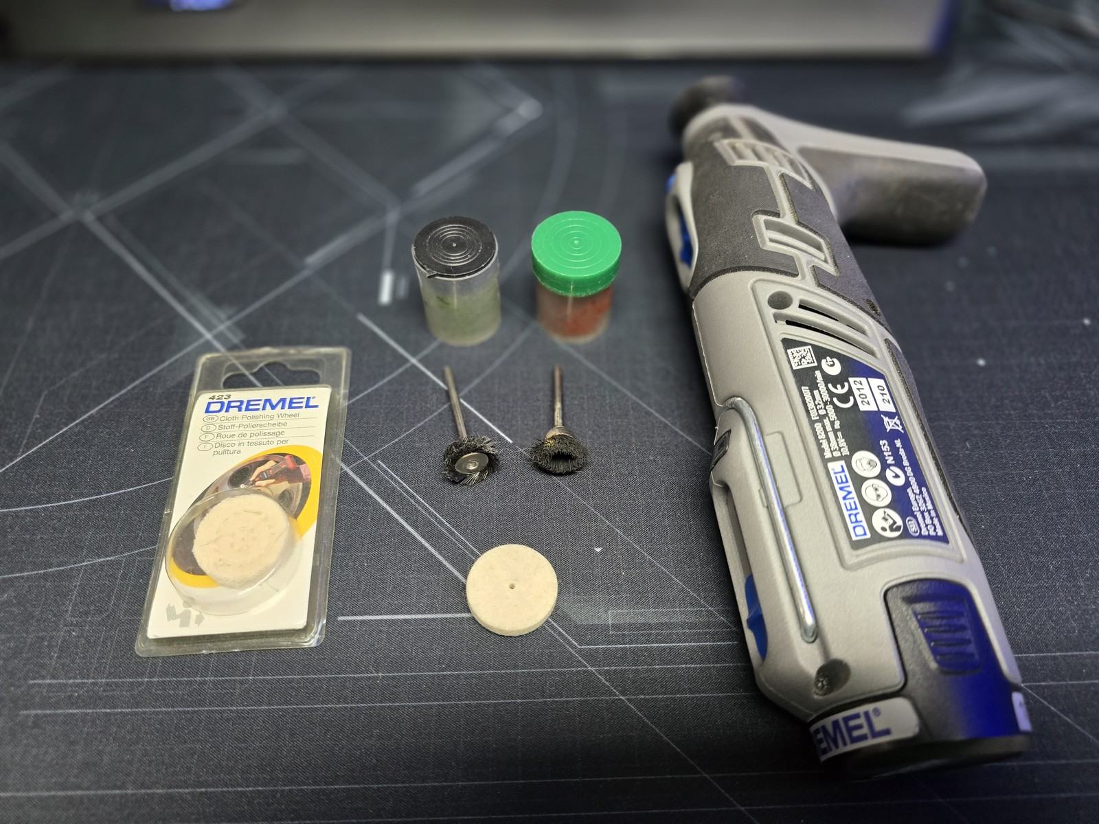

das brauchste um ihn neu aussehen zu lassen

Flex-Antrieb! Eigentlich dachte ich mehr an der Kühler.
Wie der aussieht, spielt keine Rolle. Der ist hinter schwarzem Kunststoff versteckt xD
Der muss nur sauber sein.

Der CPU Kühler war ganz gut zu reinigen. Hab einfach ne Schüssel voll Wasser mit Zitronensäure angerührt, n paar Minuten wirken lassen und dann mit ner Zahnbürste gereinigt. Der ist wieder blank. Beim Radiator kann ich leider nicht rein zum reinigen, aber der hat ja nicht ganz so feine Strukturen, ich schau mal was rauskommt, wenn ich das ne Zeit einwirken lasse und ihn dann kräftig mit druck ausspüle. Schaden dürfte der keinen genommen haben, in so einem Kreislauf leidet ja nur das Aluminium :fresse:

unter keinen Umständen würde ich den Kühler der Karte je wieder in einem Kreislauf einsetzen.
scheint ja irrelevant zu sein. Durch die Nähe der reagierenden Komponenten nutzt einem auch das beste Korrosionsschutzmittel nichts. :fresse:
Na also dieser GraKa Kühler kommt auch garantiert nicht wieder in den Kreislauf xD
Hab mir jetzt nen gebrauchten Alphacool gekauft. Der dürfte den Job allgemein besser machen, da der auch den VRAM aktiv kühlt. Gigabyte hat ja an allen Ecken und Enden gespart...
Hab den Radiator mit einer Mischung aus Zitronensäure, Wasser und etwas Spülmittel gereinigt. Scheint sehr gut funktioniert zu haben. Wenn man in die Öffnungen leuchtet, ist alles in der Vorkammer blitz blank.
