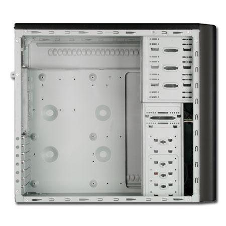

Gehäuse: Sharkoon Avenger
Ich weiß dass das Gehäuse nichts gescheites ist, aber ich hatte es hier noch herumstehen und wollte mir die 200€+ für ein Wakugehäuse sparen.

1. Kann man jeden Radiator auch aussen befestigen? Weil in dem Gehäuse ist wohl eindeutig zu wenig Platz, ausser ich schneide Die Festplattenhalterung raus?

1. ja, den radiator kann man auch extern anbringen, dafür gibt es diverse abstandhalter und standfüße, die temperaturen sind bei einem externen radiator auch noch etwas besser als wenn er intern verbaut wird.
2. wenn dein netzteil an seine grenzen stößt dann sicher nicht wegen den mickrigen 10W die die wasserpumpe zieht ;)
Mit etwas Bastelarbeit kannst du jeden Radiator außen Befestigen.

@smiling_bandit: Ja, also ich werde wohl den "Festplattenkäfig" herausnehmen und wenn der Radi irgendwie ins Gehäuse passen SOLLTE dann kommt er auch hinein, was ich aber sehr stark bezweifel.
Daher eher aussen, oben auf den Deckel oder an die Seite?

Ich würd ihn auf den Deckel schrauben. Wenn du ihn unten ins case haben willst mußt in die Seite oder den Boden nen Ausschnitt machen damit er Luft bekommt.

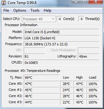

So die Wakü ist nun eingebaut..
Sind die Temps so ok nach 1ner Stunde prime95?
