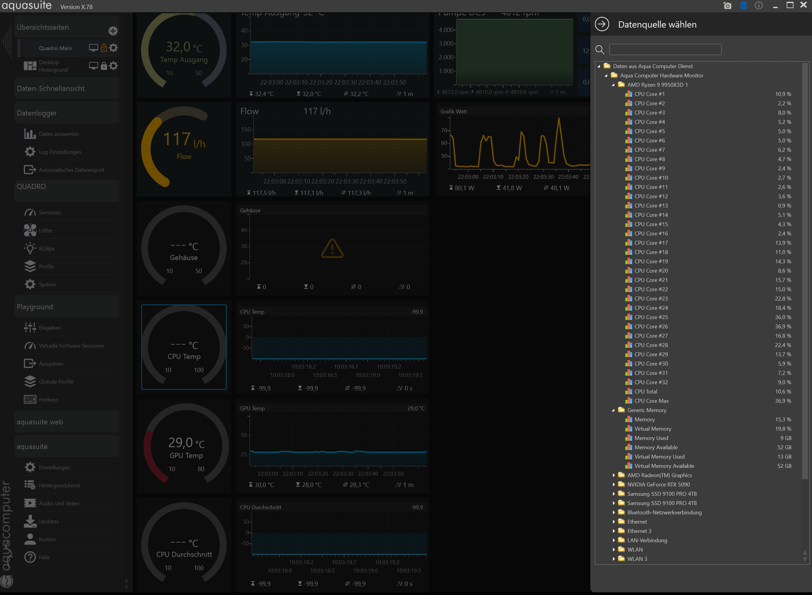

Hier im Idle:
Und hier nach ner Stunde Cyberpunk mit diesen Einstellungen:
Lüfter vom Mo-Ra könnten auf 60%, dann hörste hier nix mehr.
Tip: Du kannst in der Aquasuite die Namen "Sensor 1" usw. umbenennen. So erkennt man leichter, was was darstellt auf deinen Bildern :)

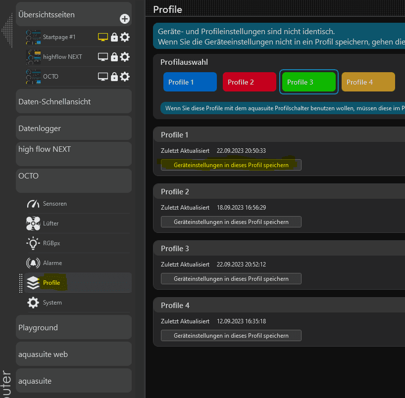

Also das Speichern der Profile ist relativ einfach. Es reicht nicht die Sachen unter einem Profil einzustellen, du musst es auch immer speichern:

Den Knopf hab ich tatsächlich schon mehrfach gedrückt.
Also beim Reiter OCTO/Quadro geh ich auf Lüfter. Da hab ich Lüfter 1-4. Lüfter eins stell ich von 100% auf 60 %. Lüfter reduzieren sofort. Alles schön leise.
Dann wie oben bei dir abgebildet Profil "Geräteeinstellungen in diesem Profil speichern".
Lüfter laufen immer noch leise.
Fertig. Mehr möchte ich nicht.
Jetzt stell ich auf Profil 2 um. Lüfter gehen sofort auf 100%. Also Laut. Völlig korrekt. Im Profil 2 möchte ich das auch so, bzw. ist auch nichts umgestellt.
Stell ich dann wieder auf Profil 1 laufen die Lüfter auch auf 100%. Obwohl ich die Einstellungen speichere, muss ich jedesmal bei Profil1 die Geschwindigkeit manuell wieder auf 60% reduzieren, weil immer noch von Profil 2 die 100% anliegen. Der behält das einfach nicht. kA.

Software nochmal neuinstalliert. Jetzt speichert er auch. Ka was das war. Es wird!!

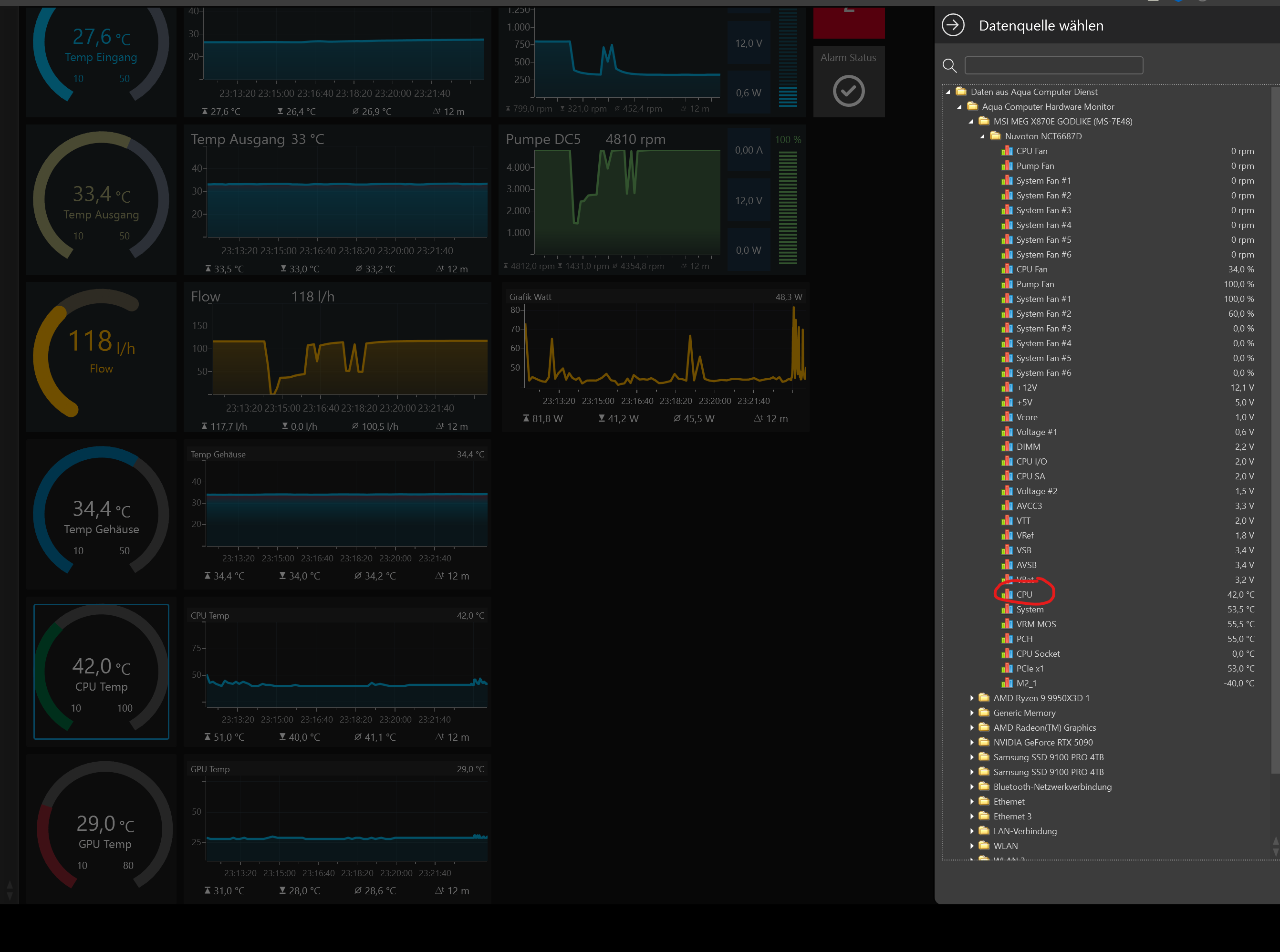

Gerade noch umgestellt. Sieht jetzt so aus:
