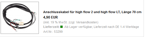

einen Durchflussensor eingang , wow kommst du jetzt wieder mit deinen Industrie Durchflusssensoren die hässlich aussehen und total sinnlos sind für den Hobby PC Anwender ?
Also ich hätte jetzt an einen High Flow 2 gedacht.
und da sind wir wieder bei dem Thema Kabel verlegen, es ist kein wunder das die ganzen Mora´s hässlich aussehen mit 3kg Kabel irgendwohin gequetscht.
Du schaust eindeutig selten in den Mora- und in die Bilderthreads.
ansonsten ist der Highflow Next immernoch die erste Wahl und der brauch keinen dieser anschlüsse sondern USB
Also doch wieder ein Kabel, Mensch, das wird aber ganz schön unsauber und hässlich.
Der HFN ist für die reine Funktion als DFM sehr teuer und liefert nur mit DPU gute Ergebnisse. Das können andere auch.

der High Flow Next wird per USB angeschlossen somit nicht am Quadro
der normale High Flow der dir empfohlen wurde ist vergangenheit, der FLow Next hat viel genauere Messwerte, noch dazu ist er Kalibrierbar auf desitlliertes Wasser oder DP Ultra und der Durchmesser muss gewählt werden.

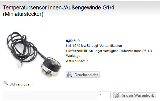

So ein Durchflusssensor möchte ich auch auf jeden Fall.
(y)
Guter Tipp, dass dieser am besten direkt an den Ausgang vom Mo-Ra soll.
Der DFM nicht. Wo der ist, ist egal, weil der Durchfluss im ganzen Kreislauf gleich ist, solange du nicht irgendwo den Kreislauf aufsplittest und Komponenten parallel betreibst, was ohnehin nur sehr bedingt empfohlen wird.
Wichtig ist die Position der Tempsensoren. Deine Hardware erwärmt das Wasser und deine Radiatoren kühlen es wieder runter. Dementsprechend hast du unterschiedliche Temperaturen im Kreislauf. In der Regel ist der Unterschied nicht groß, aber das kommt auf den anliegenden Durchfluss und die Leistungsaufnahme der Hardware an. Nichtsdestotrotz ist es sinnvoll, einen Tempsensor an der kühlsten Stelle im Kreislauf zu platzieren und den als Regelquelle für die Lüfter zu verwenden. Wenn du weitere Sensoren verbauen willst, dann ist die Wichtigkeit ungefähr in der Reihenfolge:
- Ansaugluft für den Radiator, weil du so eine Differenz zwischen Wasser und Luft hast und weißt, mit welcher Lufttemperatur du arbeitest
- Tempsensor an der wärmsten Stelle im Kreislauf, damit du die kreislaufinterne Differenz hast und auch deinen DFM gegenprüfen kannst. In der Regel sind die Werte plausibel, wenn man Messabweichungen einplant

brauch ich dieses Kabel für den High Flow2?

Ablasssystem und Montage des DFM? Zusätzliche Tempsensoren?
Ist eins dabei, also nein.
Was ist von diesen Dinger zu halten?
Würden mir deshalb gefallen, weil ich die einfach irgendwo zwischen schieben kann ohne irgendwo einen freien Slot zu haben.

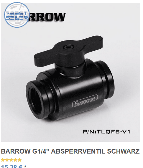

Mit Ablass meinst du sowas hier?
