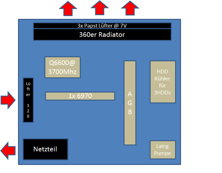

Hallo Community,
ich betreibe jetzt schon einige Jahre lang eine Wakü.
Früher noch mit einem P5WDH Deluxe inkl. Spannungswandler und Chipsatzkühler. Doch seitdem ich Battlefield Bad Company 2 zocke, musste unbedingt ein Quad Core her. Tja, und nun ist er da und läuft mit 3,7 Ghz Primestable und 2h Stunden BAttlefield Stable auf einem Gigabyte P35-DS4 Board. Zudem wird noch eine 6970 per Wasser gekühlt.
Nun kommen wir zu den Temperaturen, die wie ich finde schon recht grenzwertig sind:
Q6600 -> 74C° bis 80C° (Prime)
ATI6970 -> 62 C° (BFBC2)
Nochmal die Komponenten:
  • Laing DDC-Pumpe 12v Ultra
  • Alphacool NexXxoS XP
  • BlackICE GT Stealth 360
  • Watercool Silentstar HD Dual
  • Watercool Silentstar HD Single
  • 3x Papst 4412 F/2GLL - 120mm
Das ganze ist in einem LianLi PC-G70A installiert.
Die Frage ist nun, wie kann ich die Temperaturen verbessern?
Vielen Dank und viele Grüße
airshark86

Habe gedacht, ich könnte eventuell noch einen zusätzlichen 120er Radiator am Boden einsetzen und eventuell noch einen wo momentan der 120er sitzt? Was meint ihr?
---------- Beitrag hinzugefügt um 02:59 ---------- Vorheriger Beitrag war um 02:49 ----------
Oder sogar einen neuen 360er? Mein momentaner ist ja recht flach... vlt liegt es daran?

Möchte gerne intern bleiben, da ich auch ab und an mal auf LANs gehe, und da möchte ich nicht gleich zwei Sachen umher schleppen. Wie gesagt hätte gedacht, einen 240er Radiator noch am Boden zu befestigen. Dann drüfte die Kühlleistung doch gut sein oder?
Natürlich stimmt das mit den HDDs, ich benutze aber die recht laute Black Edition von Western Digital. Eigentlich sind diese HDD Kühler nur dazu da, dass man die Festplatten nicht hört :) Naja, also wie auch immer, die Temperaturen sind zu hoch.
Was macht den nun am meisten Sinn?
1. Den 360er Radiator gegen einen stärkeren austauschen?
2. Einen zusätzlichen 240er Radiator? Da es im Boden genug Platz gibt dachte ich vielleicht an einen Phobya G-Changer 240 Ver. 1.2 Black? Welche Lüfter? Und rein oder rausblasend?
3. 360er Wechseln und zusätzlich 240er :)
Was meint ihr? Und packt das auch die Pumpe?

Ich vermute mal das der Q6600 ein B3 ist. Damit ist er natürlich von Haus aus recht hitzig.
Die Grafikkarte tut ihr übriges dazu. Ein Tripple ist da schon grenzwertig.
Ich hab selbst noch so einen Hitzkopf mit nur einer 8800GT an einem Tripple-Radi hängen. Auch da sind die Temperaturen unter Vollast recht hoch. Mit deiner Graka ist das natürlich noch viel schlimmer.
Ein anderer 360er Radi bringt da auch nicht mehr viel. Sinniger ist etwas zusätzliches oder direkt etwas externes.
Haben oben noch ein Bild hinbzugefügt, was haltet ihr von der Idee?
Mr.Spock -> Also ein zusätzlicher 240er wie im Bild montiert dürfte doch einiges bringen oder?
Es ist ein G0 Q6600 und läuft momentan mit 1,456 Volt @ 3.7 ghz
Wie gesagt würde gerne intern bleiben :)

1.Nein
2.Ja, aber bitte in die Front, da dann weniger STAUBsauger und Platz ist auch vorhanden, Slippies drauf und gut ist. Für den Triple Doppelbelüftung Slippies und dann passt die Lautstärke/Leistung auch.
3.Geht auch, dann die Sachen von 2. bis auf Doppelbelüftung beachten
