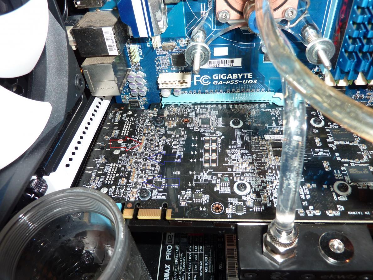

So, ich hab eben mal gemessen. Gpu absolut im grünen Bereich.
Spawas kann ich leider nur mit einem Ir Thermometer messen, von oben!
Ergebnis: P1010997.jpg
Rote Pfeil: Da hab ich ca 90°C (Die Metallteile)
Blaue Pfeil: Hier so um die 60°C (Da sitzen ungefähr darunter die Spawas)
Das ganze natürlich bei Vollauslastung(10min)
Ka was ich davon halten soll!
Ganz schön viel für den ek....
Hab mit dem alphacool temps. Da kann ich locker meine Finger drauf lassen.
Was hast beim gpu an temps.?

Gpu Max 40-50Grad
Ich weiss es nicht genau Red Bull!
Rein Optisch nicht 100%ig Nen Millimaler Lichtspalt ist zu sehen wenn man ihn gegen das Licht hält.
Ich hab es eben nochmal im Spielebetrieb getestet, da liegt die Rückseite(Spawabereich) bei ca 60Grad
Furmark 80-90Grad(Spawabereich)
IM Kühlerzubehör waren 0,5mm Pats dabei. Soll ich mir zum testen mal 1mm Pats bestellen?
Nimm doch mal das originale pad was beim originalen kühler drin war.
Gesendet von meinem SM-G900F mit der Hardwareluxx App
Gemacht getan uns ca 20°C weniger...cooool! ;D
Ist halt jetzt die Frage ob die grauen Dinger(nebenan von den Spawas) noch aufliegen :/
Die brauchen net gekühlt werden, kannste das pad weg nehmen

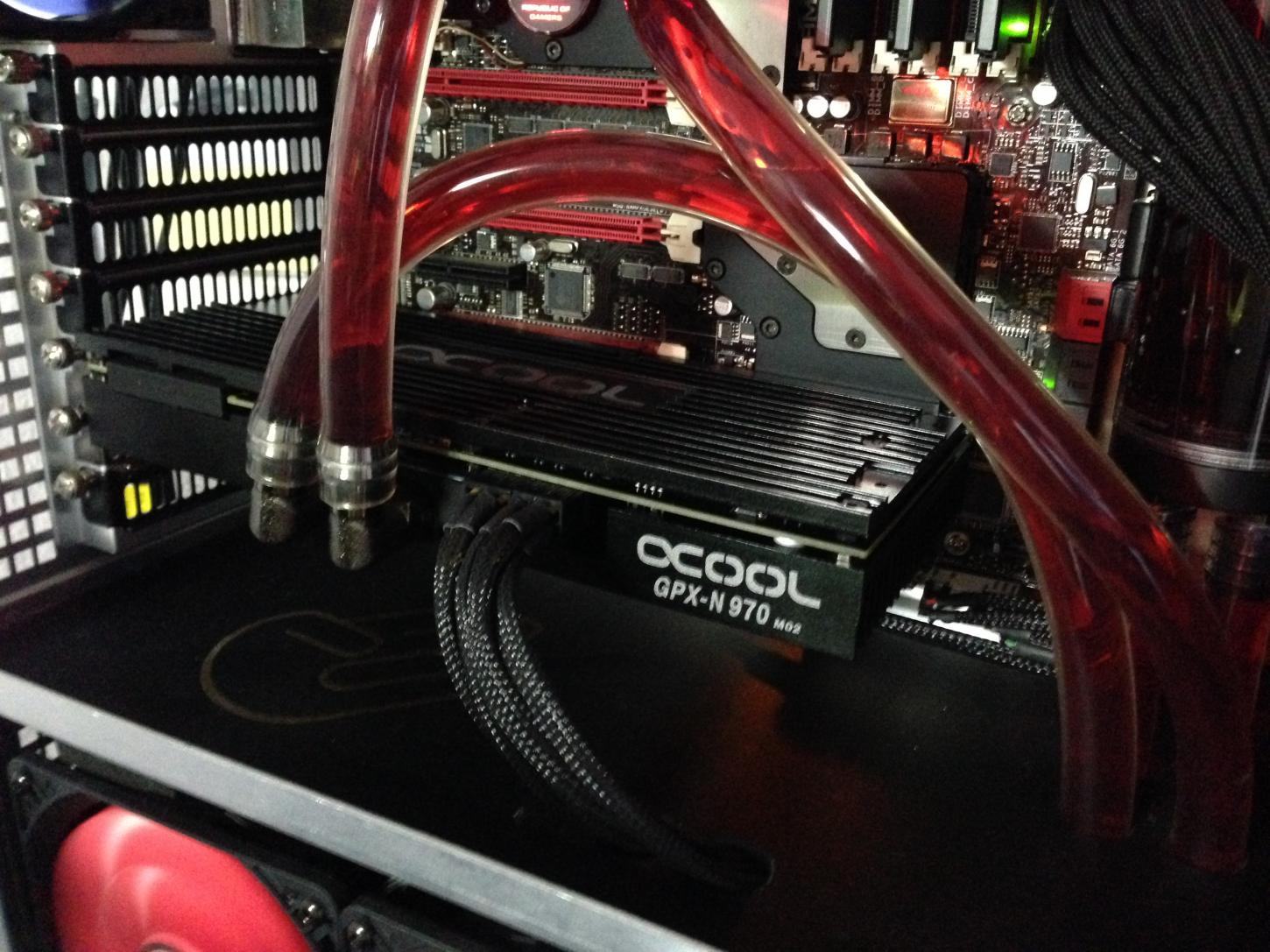

Also ich habe mich wegen der Earlybird-Aktion auch für den Alphacool entschieden für meine EVGA GTX970 SSC und muß sagen das ich mit den Werten sehr zufrieden bin, habe im Idle 25° was auch der Wassertemperatur entspricht und nach 2h burn in test mit GPU/CPU hat die GPU noch immer keine 40° erreicht bei 33,5° Wassertemperatur. Die Verarbeitung war bis auf 2 Schraubenlöcher welche genau in einer Kühlfinne landen und somit die Schrauben nicht vollständig eingeschraubt werden konnten ganz ordentlich. Aber da kann man sich schon an den Kopf fassen, dass so etwas so rausgeht.
