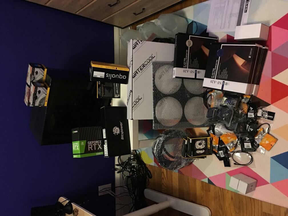

Na mal gucken was das wird :sIMG_5419.jpeg

Top Thread für jeden der mit dem Gedanken Mora spielt! :bigok: Starke Beteiligung erfahrener user.
Habe ja auch interesse, mein Traum wäre das V3000 mit zusätzlichem Mora. <:
Wird ja bestimmt auch noch Bilder geben nach der Fertigstellung dante'afk. Greetings to NY. :>
