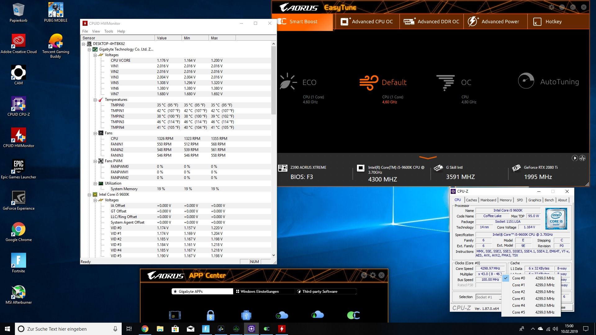

ja gigabyte software ist installiert. windows energie einstellung ist balanced , bei easytune steht default cpu 1 core 4,6 ghz
hwmonitor sagt 0.684V min und 1.236 MAX tep max 43 grad bei fortnite, aber komischerweise ist alle kerne auf zwischen 4,2 und 4,4 4.6 hat hwm nie gezeigt.

Also den code 66 hat der nur einmal gezeigt, nach der Neustart steht wieder A0 denke das ist code für Alles Okay. Ram habe ich übertaktet von 2133-2400 zu 3600 Unbenannt.jpg
Wollte eh bis mein i9 9900k kommt den i5 übertakten aber komisch dass er das alleine macht. :D einer seits lustig sry :d hab nie übertaktet und auch garkein schimmer, kenn nur xmp von bios aktivieren und ram takt angeben und das nur wegen youtube :D. IDLE taktet der nicht runter
Ich sag ja das kann an Easytune liegen,wenn das installiert ist.Es sei denn der Takt liegt schon im Bios an.Dann muss man dort auf die Suche gehen.Wobei das jetzt auch nicht so schlimm ist wenn der permanent auf 4,6 läuft,wenn die Temps OK sind.
Wenn der Multiplikator natürlich fest auf 43 steht,wäre das normal und dann käme der Turbo noch zum Einsatz und er geht halt bis 4,6 hoch.

Vielen dank ich lass es mal so.. Wie sagt man so schön, don't touch a running system. Soll ich mal eigene thread in Grafikkarten bereich öffnen was mein 2080TI betrifft. Bin nämlich neu hier im Community..?
