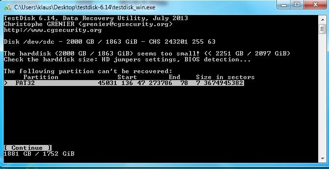

So, ich habe nun verschiedenes ausprobiert. Mit Recuva kann ich die Daten wieder herstellen. Aber nicht in wav sondern nur in mp3. Das bedeudet die dts Informationen sind weg. PC Inspector kann das, aber ich komme mit dem nicht klar. Er findet nicht mal das Laufwerk. Ich denke das ich irgendwo ein Fehler mache, aber ich weiß nicht welcher. Toolstar file recover findet auch nur mp3. roadkils Unstoppable Copier hat zwar alles copiert, aber nicht die "verschwundene" Datei. Nun bin ich gerade beim Tiefenscan mit testdisc. Mal schauen. Aber das dauert ewig.

Danke für die Infos. Ich habe versucht die Anhänge wieder zu löschen. (wegen der Serienummer) Geht aber nicht. Das Bild bleibt. Evtl. kommt der Admin da ran.Testdisc habe ich durchlaufen lassen. Hat 1 Tag und eine Nacht gebraucht. (Im Tiefenscan.) aber danach scheine ich ein Bedienfehler gemacht zu haben. Es wurde nicht verändert. Ich probiere es aber nochmal. Momentan versuche ich es nochmal mit PC Inspector. Das schein momentan zu klappen. Aber die scans dauern alle eeeewig.

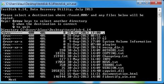

So, da bin ich wieder. Ich konnte die Daten nun wieder herstellen wie sie waren. Aber- ich musste die Wiedeherstellung abbrechen weil meine C-Platte zu klein ist. (SSD) Testdisc speichert automatisch immer auf C. Kennt jemand eine Möglichkeit den Pfad zu ändern?
Das steht doch da: Mit den Pfeiltasten hoch und runter um ein anderes Verzeichnis zu wählen. ".." steht für das übergeordnete Verzeichnis und das wählst Du so lange aus, bis Du auch die anderen Laufwerke siehst, so müsste es gehen, aber ich habe Testdisk bisher nur unter Linux angewandt.

Ich habe es zwar geschafft mit den Pfeiltasten links/rechts bis zum Buchstaben C: zurückzugehen. Aber eben nicht weiter. Bin ich weitergegangen ist er wieder zum Anfang zurückgesprungen. Daher meine Frage. Ich habe es nun nochmals ein paarmal probiert und plötzlich ging es. Ich konnte unter den Laufwerken wählen. Damit war alles gut. Die Daten waren wieder da so wie ich es gebraucht habe. :banana: Also nochmals Danke für Eure Hilfe.
