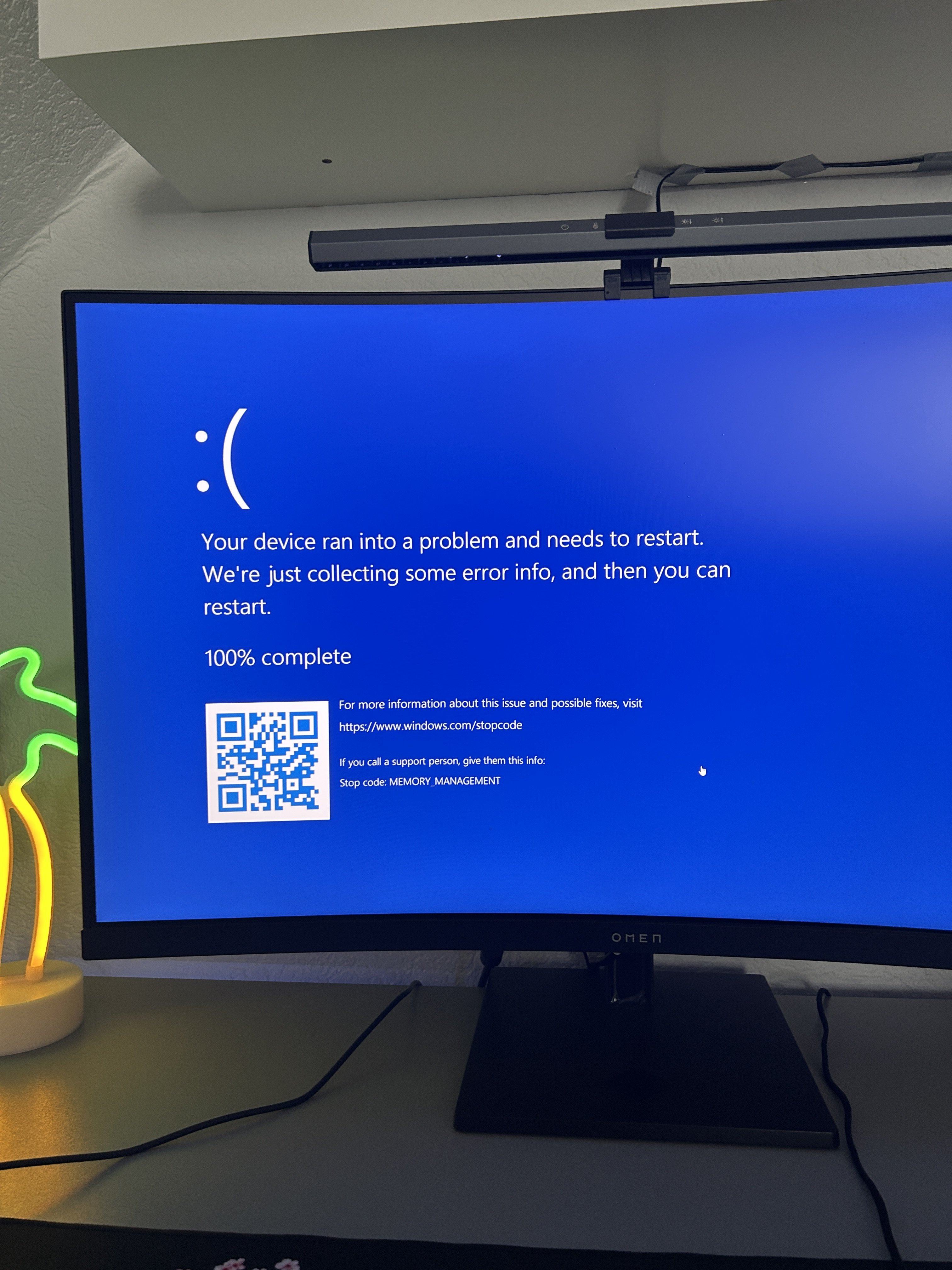

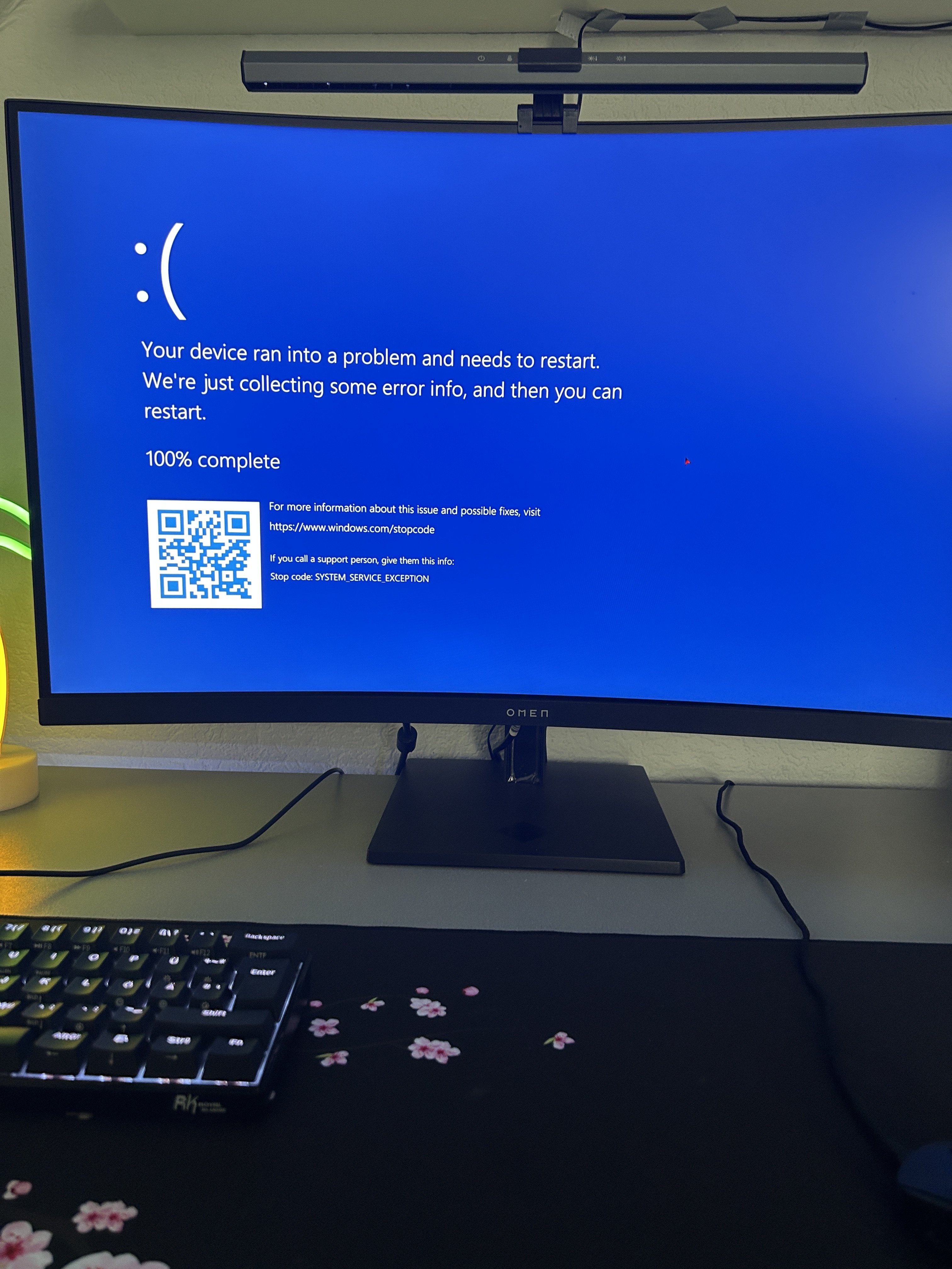

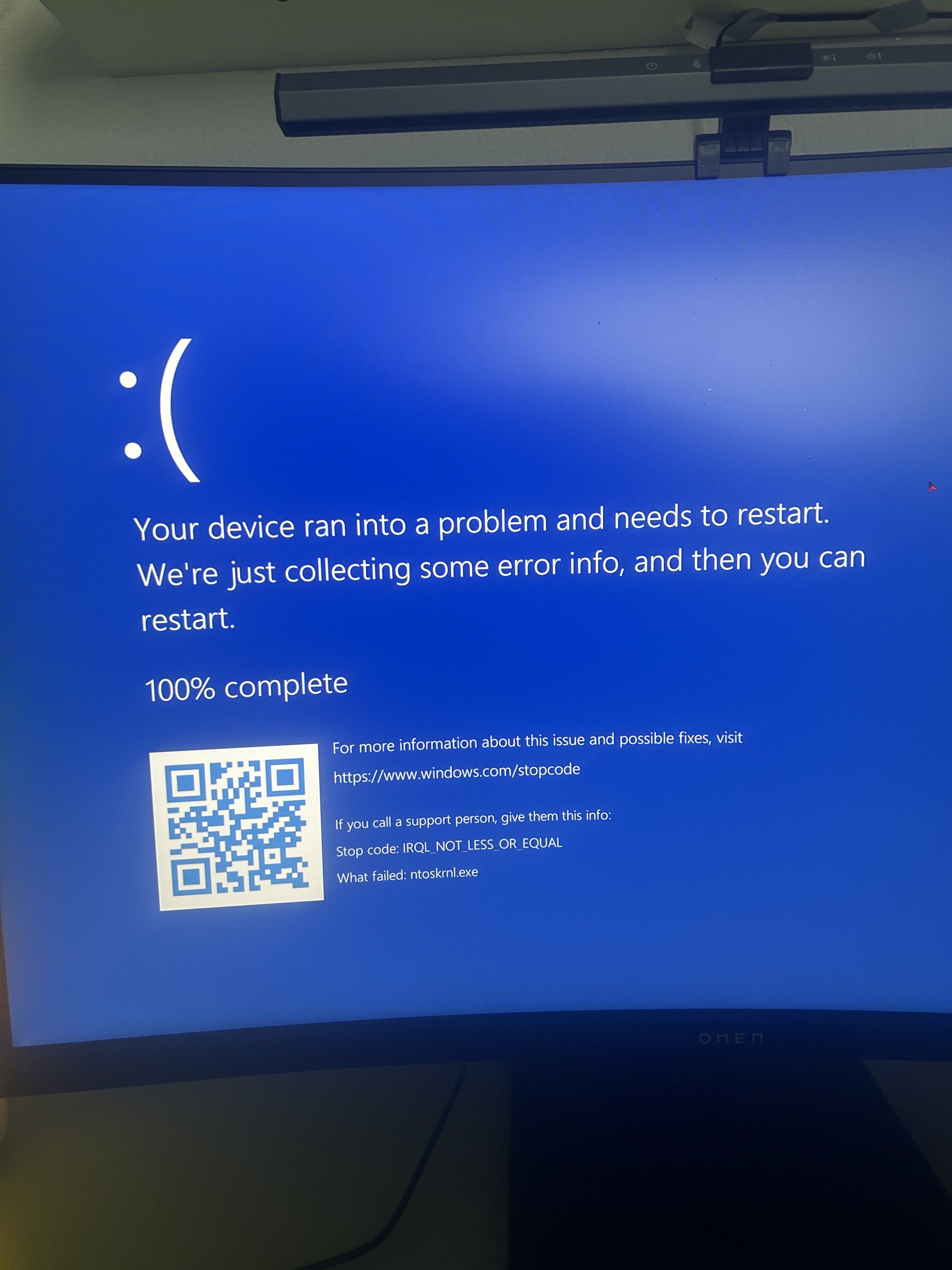

Hey Freunde könntet ihr mir bitte helfen meine probleme zu beheben, Ich habe mein Pc jetzt ca 2 jahre und bei mifcom gekauft.Es hat alles supi funktioniert bis auf jetzt. Ich bekomme andauernd fehlermeldungen. Meine Pc bauteile habe ich gefilmt und die fehlermeldungen fotografiert. Ich hoffe ihr könnt mit weiterhelfen

Das sieht für mich aus, wie ein defekter Ramriegel.
Wenn es immer wieder einen anderen Stop-Code gibt, wäre ein RAM Problem mein erster Verdacht, also z.B. RAM Fehler. Alle Chips altern, auch DRAM und sie können daher auch nach Jahren anfangen plötzliche Fehler zu haben, selbst wenn sie Anfangs fehlerfrei gelaufen sind. Ich würde mal mit Memtest86 oder Memtest86+ einen RAM Test machen.

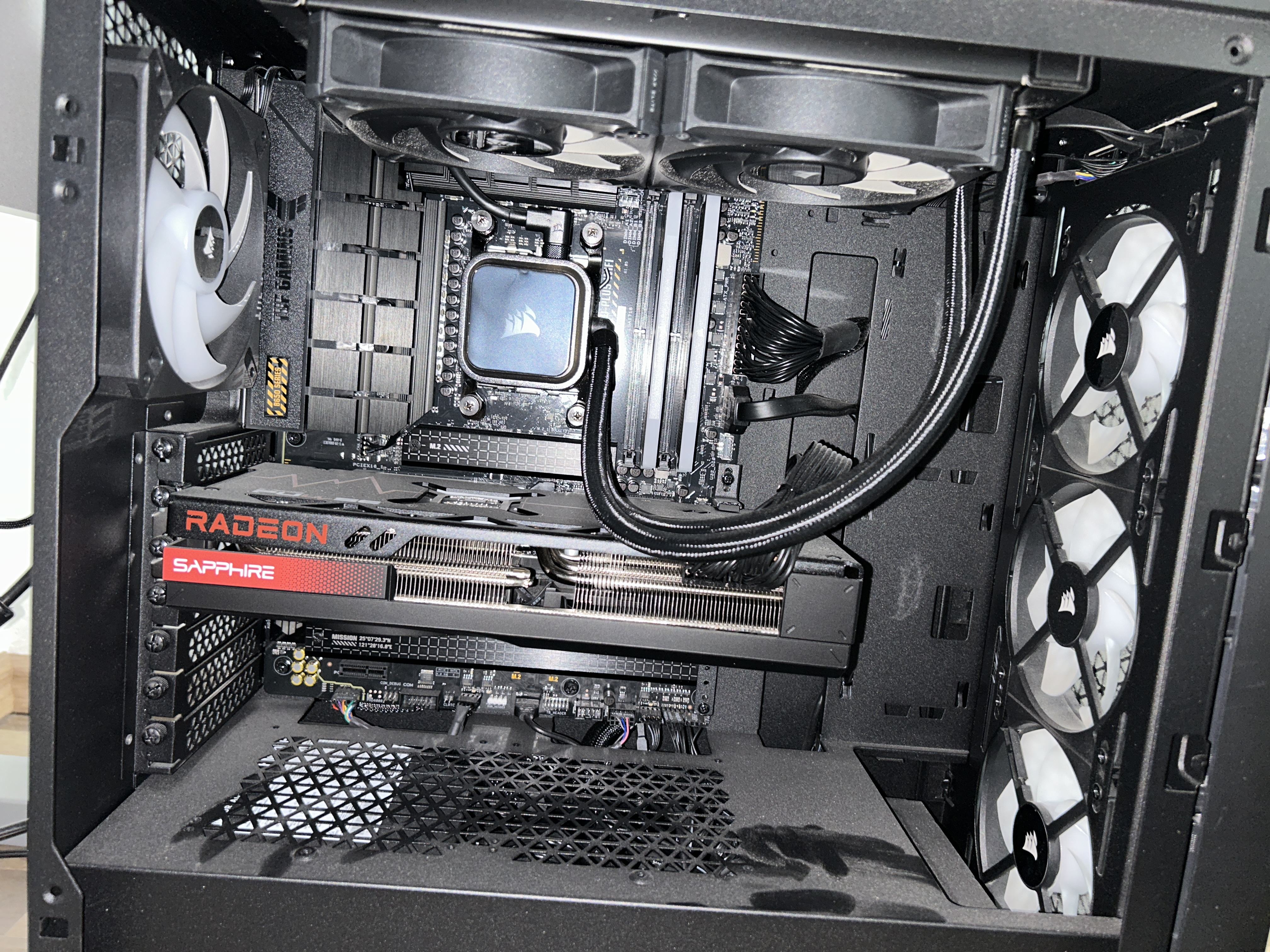

Nett wäre auch eine technische Beschreibung deines Rechners, welche Komponenten verbaut sind, Kühlung, etc.
Den Ram Riegel bzw die Probleme damit könntest du eingrenzen in dem du einen heraus nimmst und testest ob es immernoch BSODs gibts. Wenn ja dann den anderen alleine. Besser noch, vorher Memtest nutzen.
Ich habe eine R7 7700X - RX 7800 XT und meine RAM ist eine DDR5 von vengeance. Meine Grafik Karte ist die Sapphire pulse von Radeon

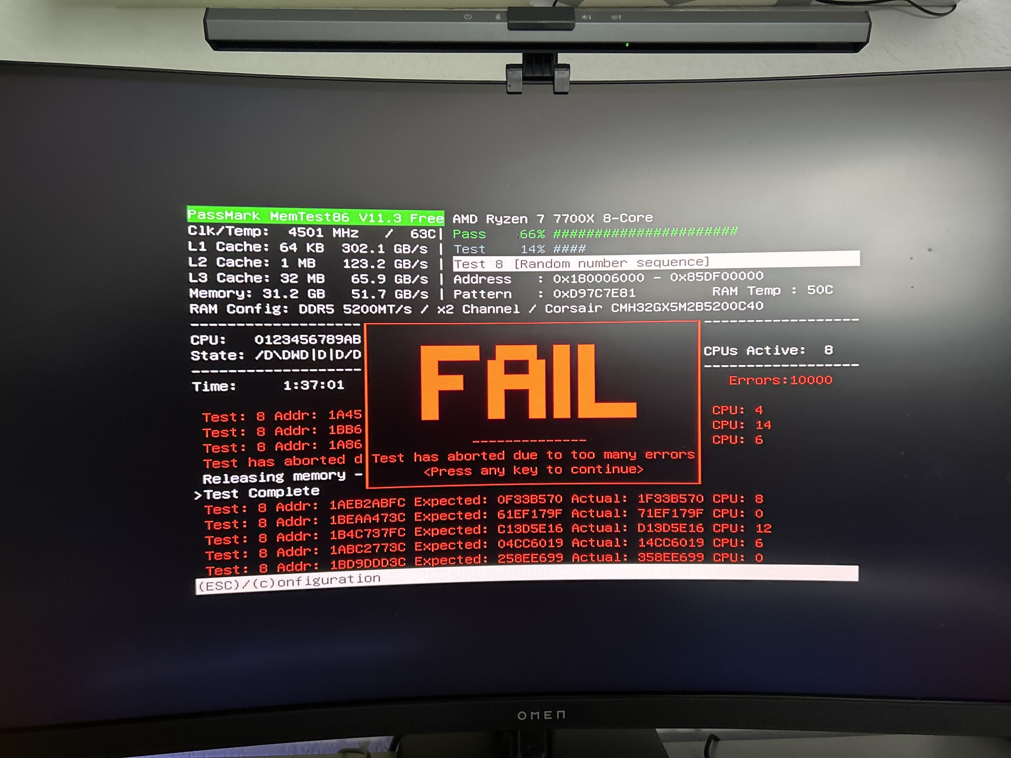

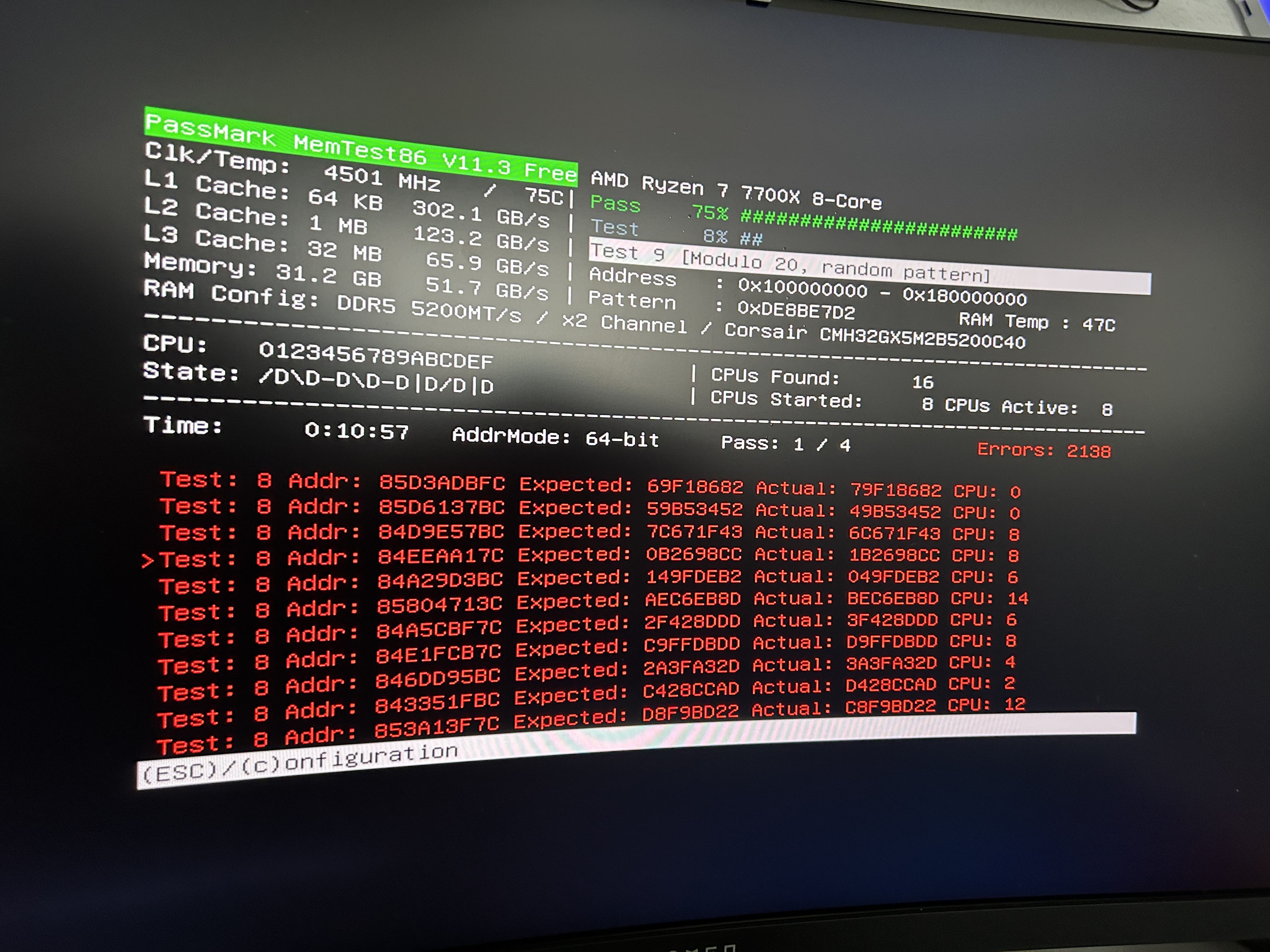

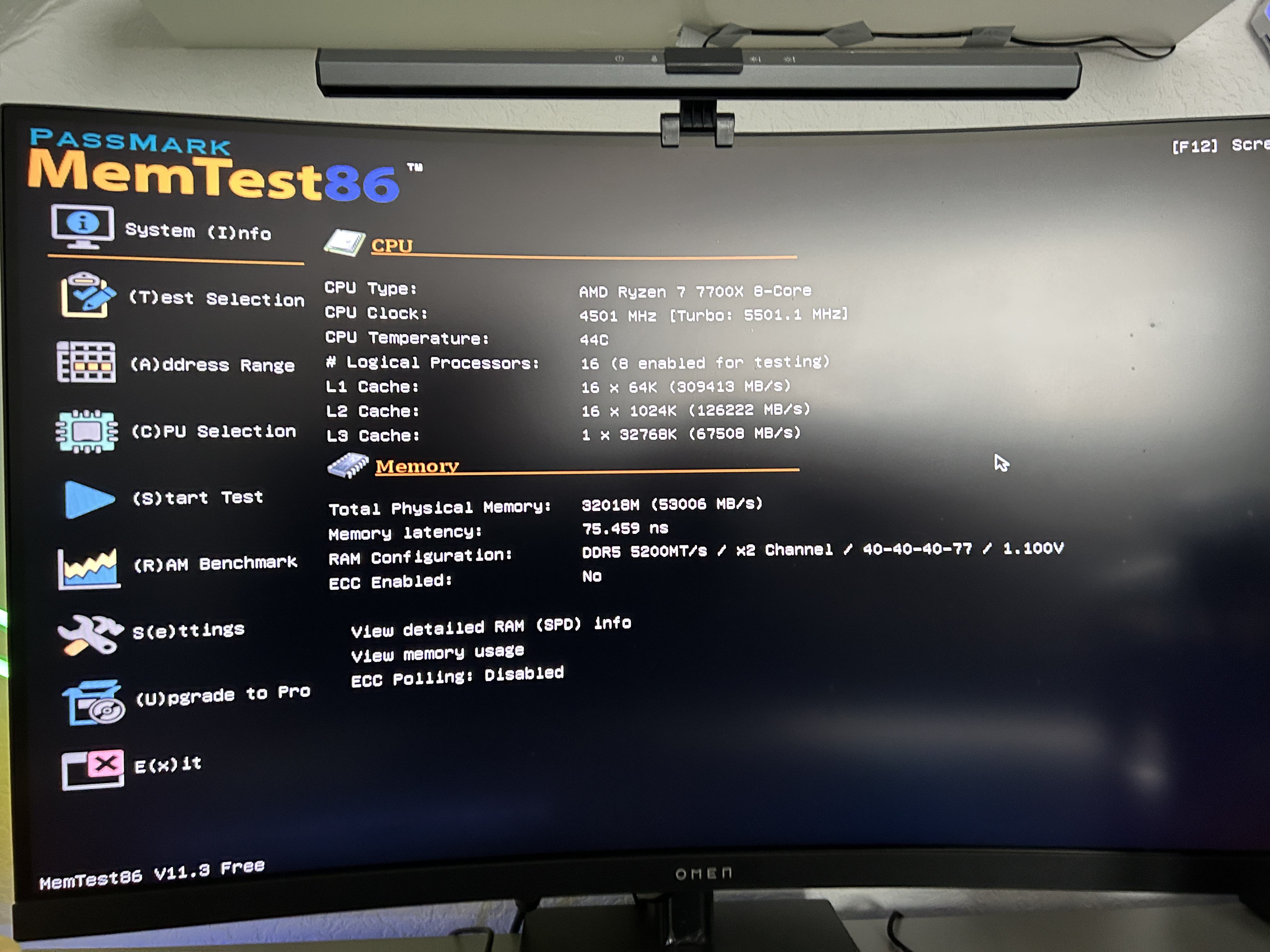

Habe jetzt einen Memtest für 11 min laufen lassen und bis jetzt sieht es so aus

Tja dann mal das Ram Kit tauschen mit Glück sind die Fehler dann behoben.
Bevor du neuen kaufst Guck bitte nach ob der auf der qvl des Boardherstellers auftauchen.

Aha da sehe ich etwas.

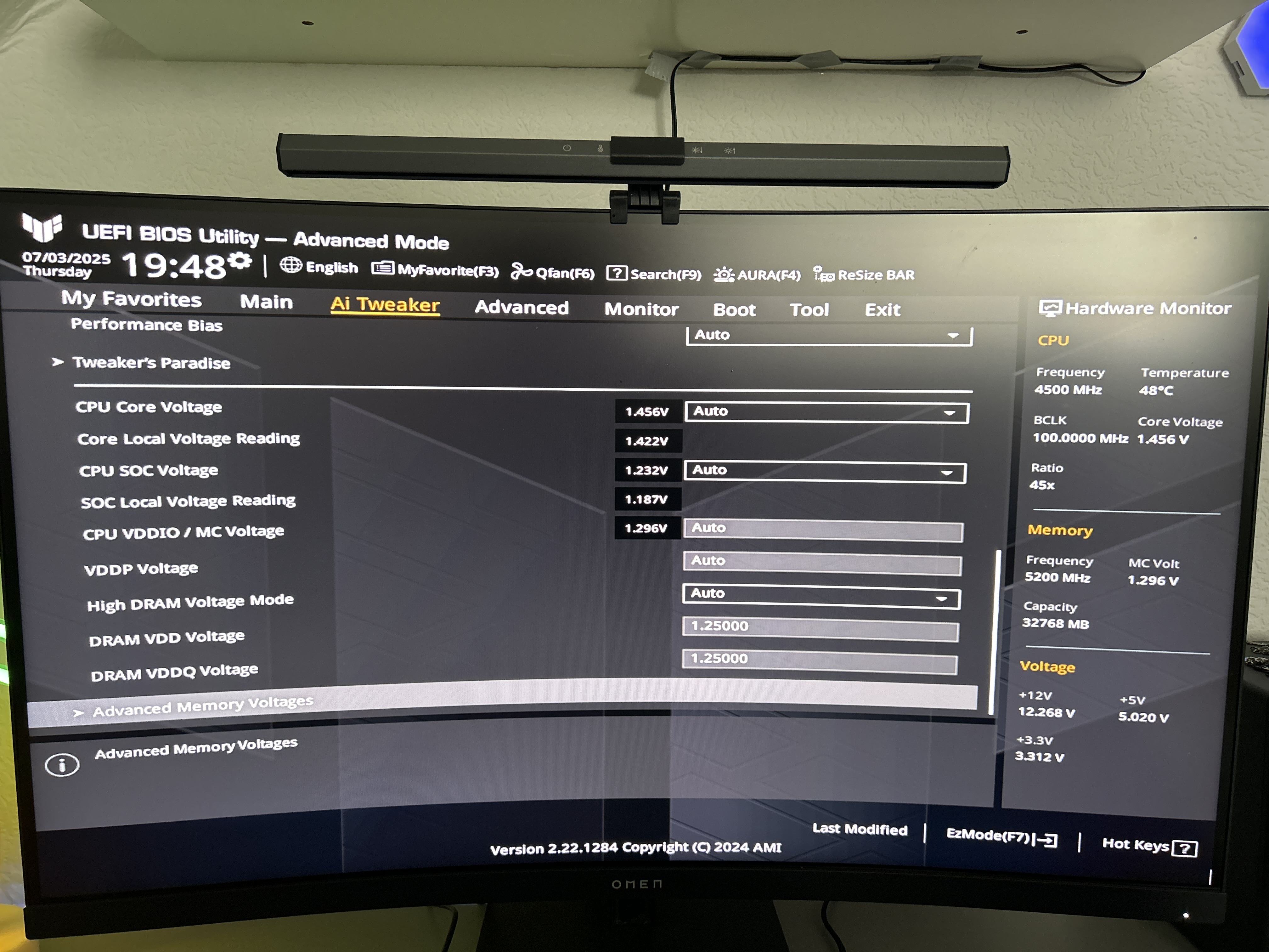

Laut nemtest laufen deine Speicher mit 1,100V das ist, wenn ich mir dieses Kit genauer ansehe Stelle ich fest es benötigt 1,250V.
Stell das bitte mal im BIOS um und versucht den memtest nochmal.

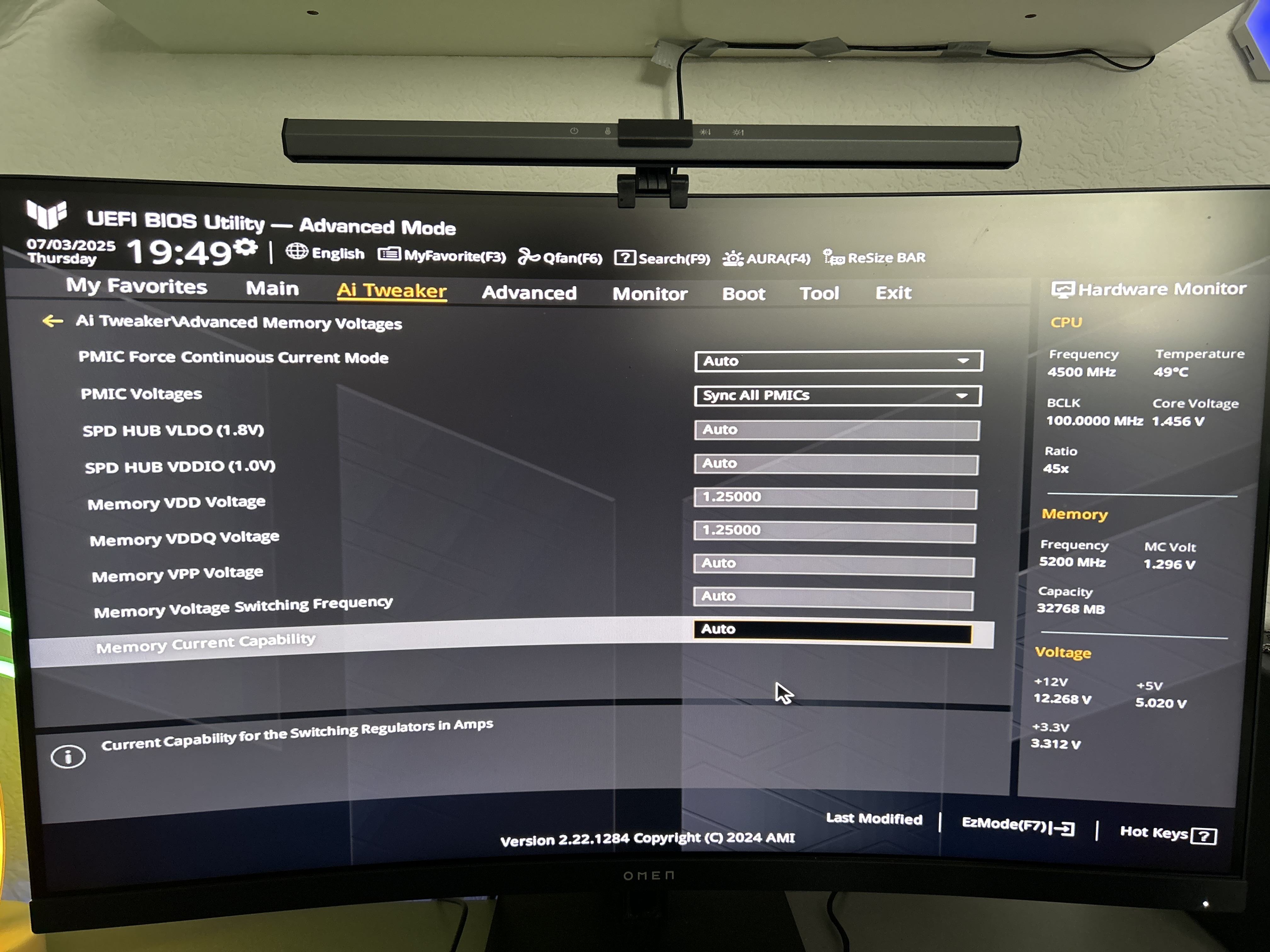

Also das hier sind meine Standart Einstellugen, ich habe noch nichts geändert.

Lösung

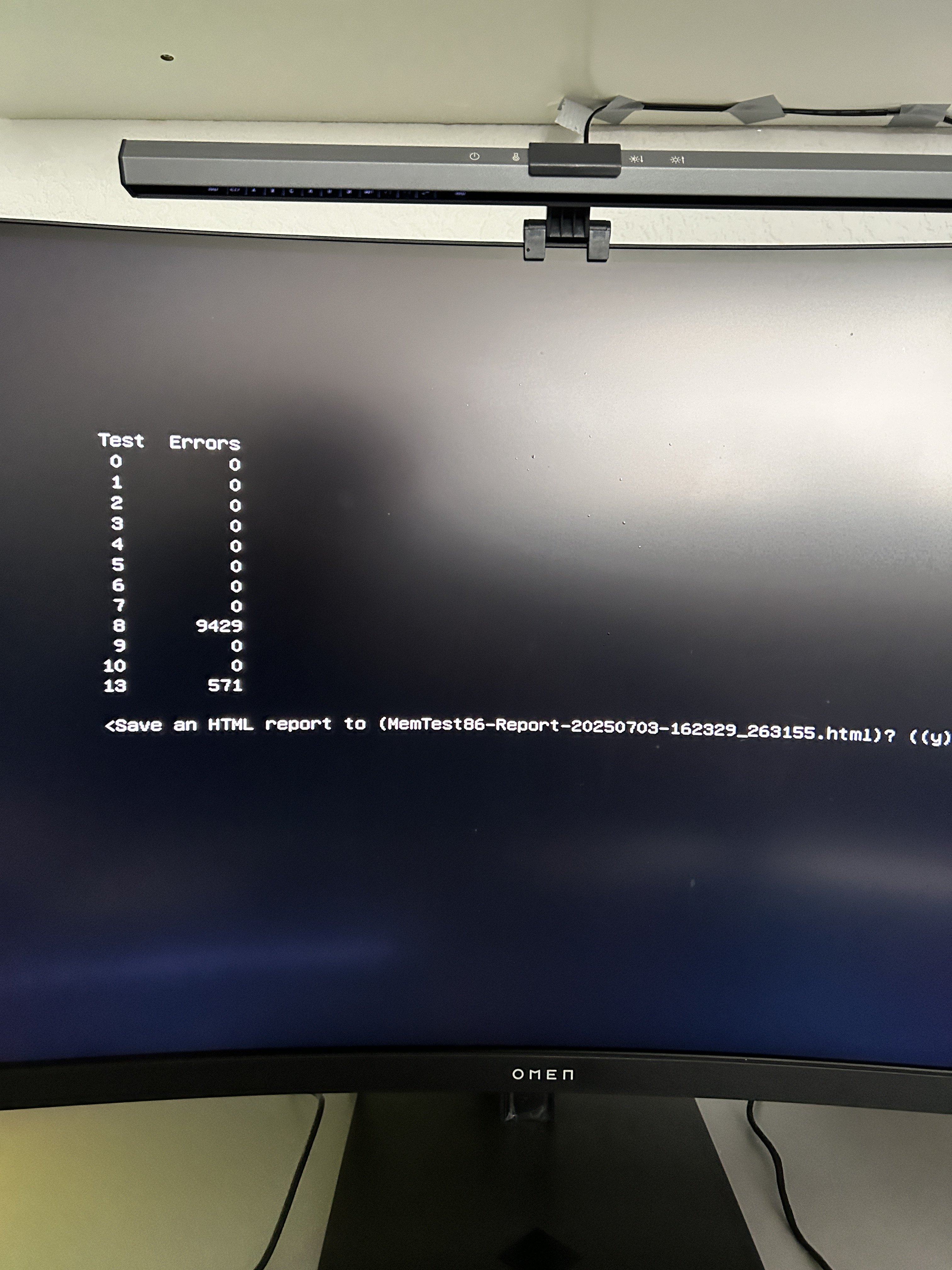

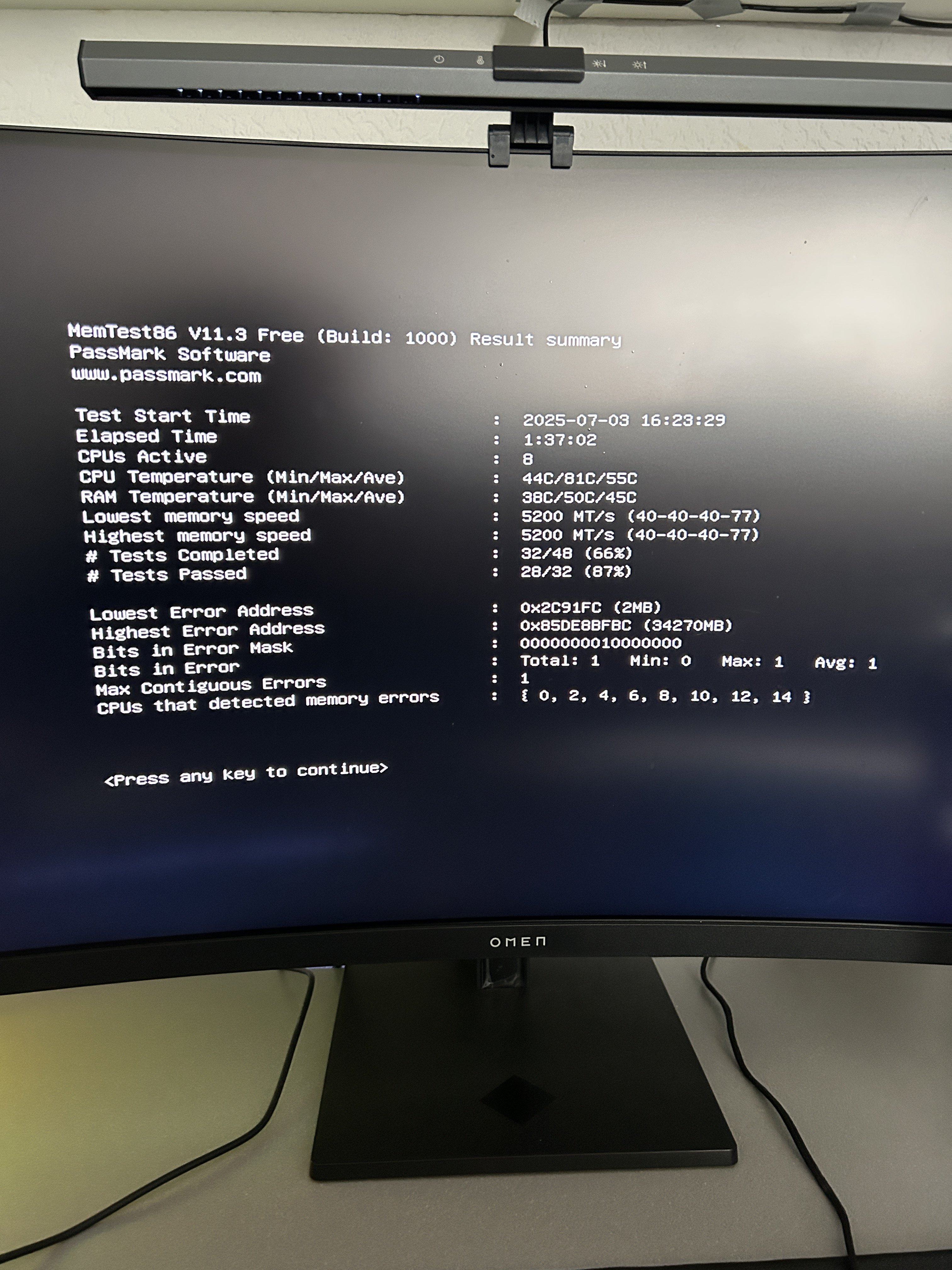

Das ist das endergebniss, sollte ich meine kompletten Arbeitsspeicher raus bauen und eine neuen RAM kaufen?
Wie vermutet, gibt es viele RAM Fehler und daher ist es kein Wunder, wenn es alle möglichen Probleme gibt, von plötzlich korrupten Dateien über nicht mehr erkannte Verzeichnisse oder gar Partitionen, wenn die RAM Fehler die Metadaten korrumpieren oder spontane BSOD. Wenn er nur noch bootet, hat man fast schon Glück, da man dann wenigstens mit der Nase auf das Problem gestoßen wird, denn es steht ja nie RAM Fehler als Ursache dabei steht, sondern es immer unerklärbare Probleme gibt.
Neues RAM zu kaufen, muss nicht zwingend nötig sein, es kann auch nur an den RAM Einstellungen liegen, also Spannung, Timings, und Frequenz. Allerdings gibt es hier offenbar beim immer gleichen Bit über den ganzen Adressraum ein Problem, dies könnte auch ein Problem mit der Datenleitung sein, also des Mainboards, ggf. des RAM Slots, des CPU Sockels oder auch der CPU selbst. Wenn Du noch Garantie hast, solltest Du Dich unbedingt an mifcom wenden, wo Du den Rechner ja gekauft hast.
Auf jeden Fall sollte der Rechner hinterher ohne Fehler mehrere Pass fehlerfrei schaffen, am Besten lässt man Memtest86 einmal über Nacht durchlaufen, So mache ich es mit jedem Rechner noch bevor ich das Betriebssystem dort aufspiele.

Ich habe mein Pc jetzt komplett zurückgesetzt und haben dann nochmal ein Memtest gemacht, jetzt aufeinmal war er Positiv mit 0 Errorfehlermeldungen und die Bluescreens sehe ich bis jetzt auch nicht mehr, aber kann das sein? Es ist ja ein Hardwarefehler gewesen ein kein Software

Aber Du hattest ja auch mit den BIOS Einstellungen RAM Fehler, wenn diese jetzt weg sind, würde ich mal vermuten, dass Du auch das BIOS zurückgesetzt hast. Dann macht es Sinn, denn wenn die Fehler nun weg sind, waren vorher im BIOS zu aggressive RAM Einstellungen vorgenommen worden und nun sind diese in der Default Einstellung entschärft und damit funktionieren die RAMs eben nun fehlerfrei. Die vorherigen Einstellungen können und dürften durchaus fehlerfrei gelaufen sein, als alles neu war, aber jeder Chip altert und ändert dabei seine Eigenschaften ein wenig, schlimmstenfalls hört er irgendwann ganz auf zu funktionieren, aber vorher ändert er erstmal seine Eigenschaften und was vorher gerade noch ging, kann irgendwann nicht mehr fehlerfrei funktionieren.
