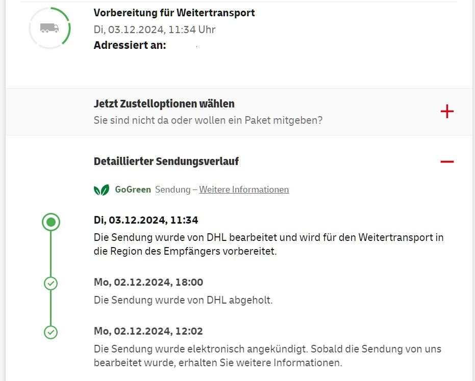

Das bei DHL aktuell wohl gar nichts mehr funktioniert.
Sowas habe ich noch nie erlebt, nicht Mal kurz vor Weihnachten 🤯
Kann ich nur bestätigen – so krass wie dieses Jahr hat noch nie „gar nichts funktioniert“. Von der Sorte habe ich gerade drei Pakete.

Zwei andere tauchen bisher gar nicht erst im Tracking auf (bzw. nur als „angekündigt“), obwohl beide von den Händlern letzten Dienstag an DHL übergeben wurden. :wall:
Auch zwei von mir nach Süddeutschland versandte Pakete sind heute seit genau einer Woche unterwegs.
