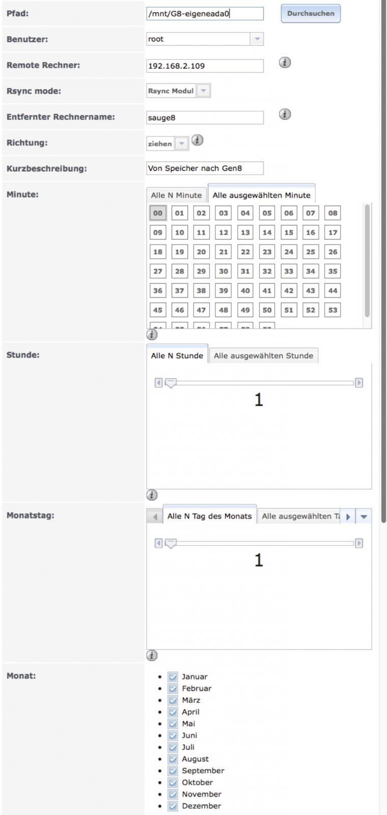

Wie lauten die Parameter des rsync Aufrufs? Läuft der Sync über ssh oder rsynd?
Bildschirmfoto 2015-06-16 um 17.10.19.jpgIch kann nur die Webbrowser"Parameter"einstellungen zeigen. Siehe Bilder im Anhang. Der Sync läuft über rsyncd.
Übrigens oszilliert die Datenmenge immer noch...
