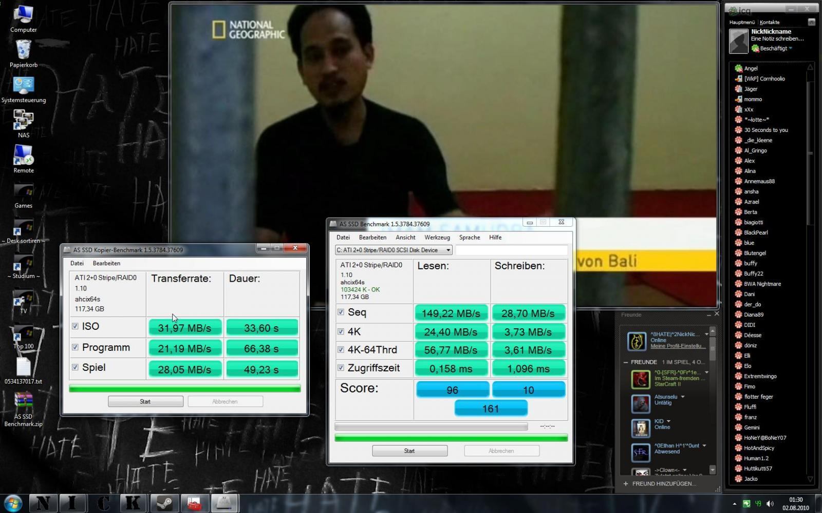

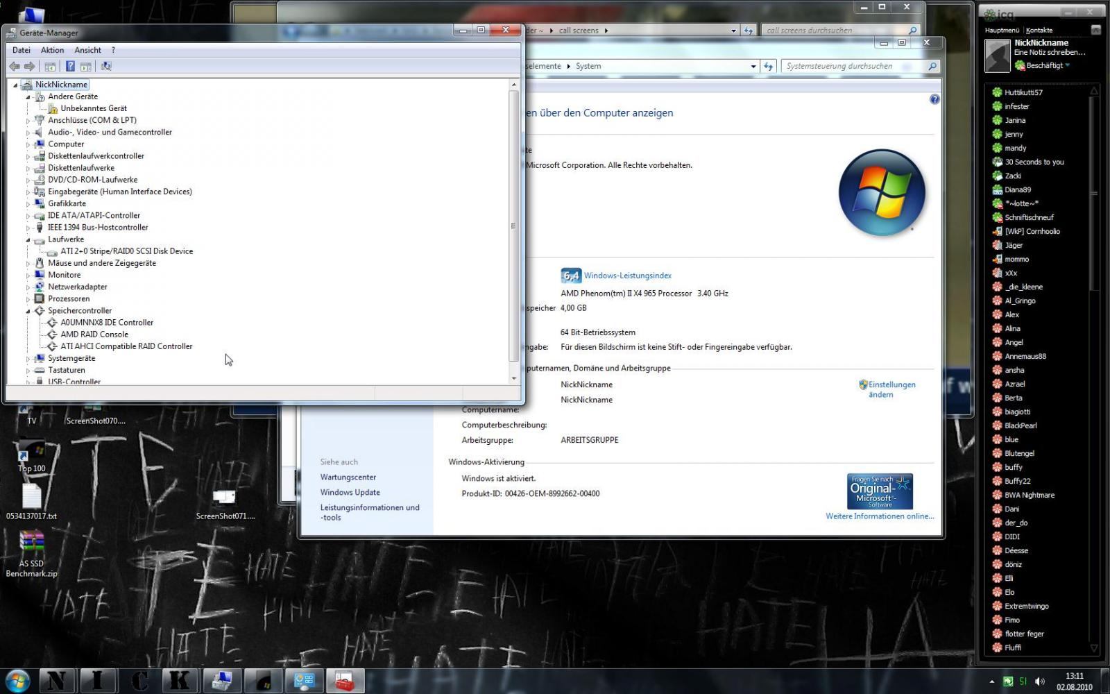

Hallo leute die frage steht ja schon oben. hier also mal die Daten.
System: Windows 7 Ultimate 64bit
SSD´s: Supertalent Ultradrive GX (ftm64gx25h) Firmware KP
Controller: standard ati sata Controller der sb600 Meines
Boarads (m3a32-mvp deluxe wifi/ap) im Raid 0
Hier noch ein paar screens
ich würde mal benchen ohne programme im hintergrund...
Ganz einfach.. weil du den AMD/ATI AHCI treiber installiert hast, dieser lässt den trim befehl nicht zur SSD durch, somit kann die SSD nicht getrimmt werden und bricht irgendwann ein, ganu das ist bei dir der fall.
Lösung:
AMD AHCI treiber Deinstallieren und dem MSAHCI treiber benutzen, damit funktioniert Trim und deine SSD bleibt schnell.
Nach wechsel auf MSAHCI erstmal Manuell trimmen mit dem UltraDrive_PRT_v1571, zu bekommen auf der Supertalent HP, Rechtsklick als Administartor ausführen!

Du solltest dir dazu evtl. nochmal den Text durchlesen und die Screenshots angucken: Es sind 2 Utradrives in einem RAID0, aber sollten die nicht seq. zumindest etwas schneller sein als eine allein?
@ pajaa
du hast recht es sind 2 Utradrives in einem RAID0. und ich hatte auch in der Beschreibung geschrieben extrem langsam weil mir das komisch vorkam das ein raid 0 langsamer ist wie ne einzelne.
Hat wohl AMD extrem miese Treiber hingeschustert. Du hast mal Treiberkarussell gespielt?
Treiber karussell kann ich da nicht so leicht spielen da es keine gibt bei asus.
die blocksize ist schätze ich mal 64kb da das die standardeinstellung des controllers ist und ich froh wa das es überhaupt alles ging. Vielleicht weiß ja auch einer wie ich die blocksize jetzt noch rausbekommen im Menü des Controller kann ich sie nicht nachlesen.
Aber warum schaust Du bei Asus? Beim Chip-Hersteller bekommt man normalerweise Treiber.
Ich hab ja auch den neusten treiber von der AMD seite drauf. Aber nen anderen treiber hab ich auch net .

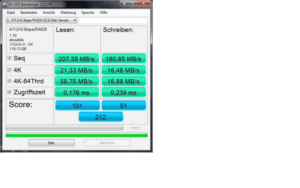

So da bin ich mal wieder, nach einigen wiederigkeiten hab ich mein system jetzt neue aufgesetzt.
Habe jetzt die bloksize auf 128 gesetzt und die neuste firmware drauf. damit haben sich die ergebisse recht deutlich verbessert.
Das ist immernoch ein sehr mageres ergebniss für 2 UD´s im Raid0, zumindest was das Seq lesen angeht
bei deinen mageren Werten würde ich das Raid auflösen weil das lohnt sich bei dir nicht wirklich.

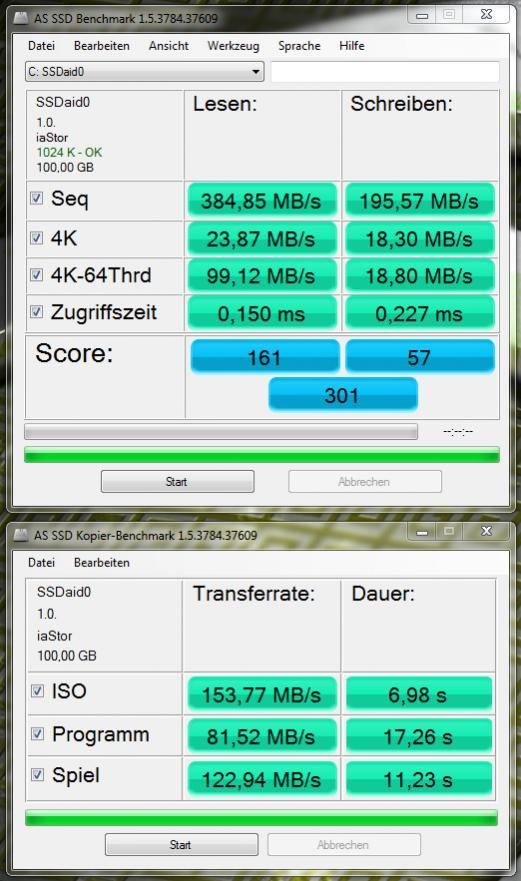

vergleichspic zum intel ich10
