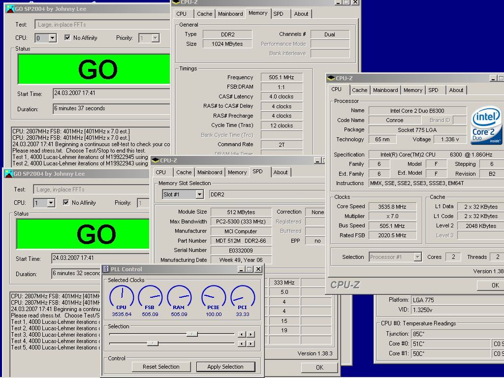

So hab auch mal die MDTs (5300er CL4) aus dem 2.PC in den 1.PC gepflanzt - Wahnsinn die Dinger laufen mit CL4-4-4-12 auf FSB505 !
Das ist wirklich extrem gut irgendwie traue ich mich nicht meine zu übertakten dafür waren die einfach zu teuer ich weis auch nicht ob die so gut gehen sind 667 value select Corsair CL5 für 215€:wall: :wall: :wall: :wall: :wall: :wall:
