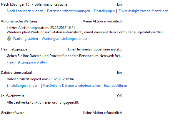

ich habe das gleiche Problem, wie einige andere hier: beim Klick auf Optimieren in den Laufwerksoptionen passiert gar nichts. Im Wartungscenter kann ich sehen, dass die automatische Wartung aktiv ist und auch ausgeführt wurde(siehe Anhang). Wie kann ich die denn abstellen?
Edit: auch über das Startmenü öffnet sich nichts, ich hab die komplette Wartung jetzt über den Aufgabenplaner deaktiviert.

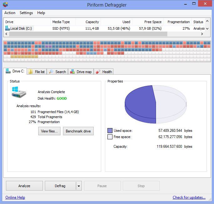

Da es kein anderer machen möchte, werde ich mal versuchen, den Mythos entkräften:
Solange die SSD korrekt als SSD erkannt wird, wird diese nicht defragmentiert.
Ich hab bei mir die automatische Wartung aktiv:
und die Fragmentation ist dennoch hoch:
Anstatt sich auf die Anzeige zu verlassen, beobachtet lieber mal, ob die Defragmentation auch tatsächlich stattgefunden hat.
