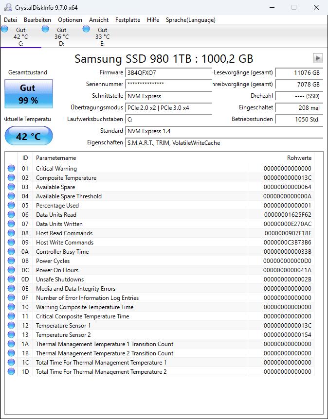

Aus irgend einem Grund warnte mich Chrystal Disk Info vor einem Defekt (PopUpWindow).
Als ich die SSD Samsung Evo 980 überprüfte sah ich: Nix! Bis auf eine Verschlechterung auf 99%.
Gehäuse ist aktuell offen und SSD ist im direkten Air-Flow. Was kann da passiert sein?
Manchmal sind die Pop-Up- Fenster so schnell weg....

Temperatur max 137°C
Im Leben nicht erreicht eine SSD solche Temperaturen (vllt wenn es brennt); das ist ein Fehler. Außerdem würde man das im Log von CDI sehen und da steht nichts...
Habe es gerade schon editiert! Sind ja auch keine Critical Warnings vermerkt. Den Wert 13c las ich irrtümlich als 137.
Frage ist dennoch: Warum schon 99% nach so kurzer Laufzeit?
Was meinst du mit Log CDI?
Sieht alles gut aus keinen Sorge
CDI=Crystal Disk Info 😏
7TB geschrieben, 1050 Stunden Betriebszeit... kurz? Dazu noch evtl. Inkonsistenzen bei den Sensorwerten und du wunderst dich, warum der von CDI angezeigte Zustand von 100% auf 99% gefallen ist?
BTW: Die Evo 980 ist mit einer TBW von 600TB angegegeben. Mit deinen bisherig geschriebenen 7TB hast du etwas mehr als 1% davon "verbraucht". Alleine dadurch fällt der Zustand also schon von 100 auf 99%. Da sind also vermutlich nur ein paar Meldungen damit zusammengefallen, das du nebenbei halt auch noch die 1% überschritten hast.
Die Temperaturangabe sind bei NVMe SSDs in Kelvin und dann muss man noch darauf achten, ob die Rohwert dezimal oder hexadezimal angezeigt werden und wenn letzteres, sie in dezimal umrechnen! 0x0137 sind dezimal 311 und 311 Kelvin sind 38°C, eine vollkommen normale Temperatur für eine SSD. Wenn, dann liegt da also allenfalls ein Layer 8 Fehler vor.

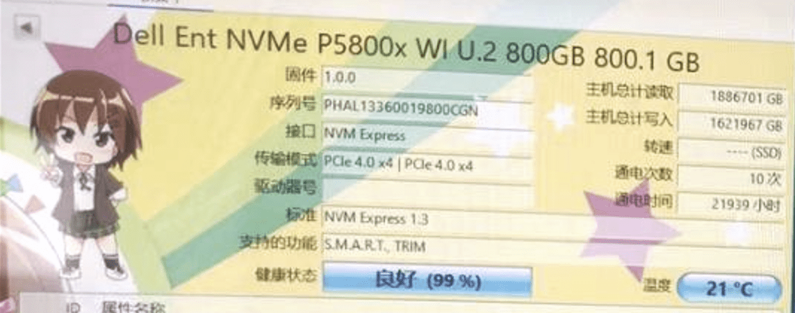

Ich hatte letztlich auch eine gebrauchte SN850X zum guten Preis bei Ebay gesehen, die hatte 20500 GB geschrieben und war auch schon bei 99%, da dachte ich mir auch, wie geht das denn.
Ich probiere und experimentiere sehr viel mit KI Modellen, da geht das Befüllen einer SSD schneller als man denkt.
Zum vergleich, hatte ich mal eine Optane P5800X bei Ebay gesehen, bei 99% mit 1621967 GB

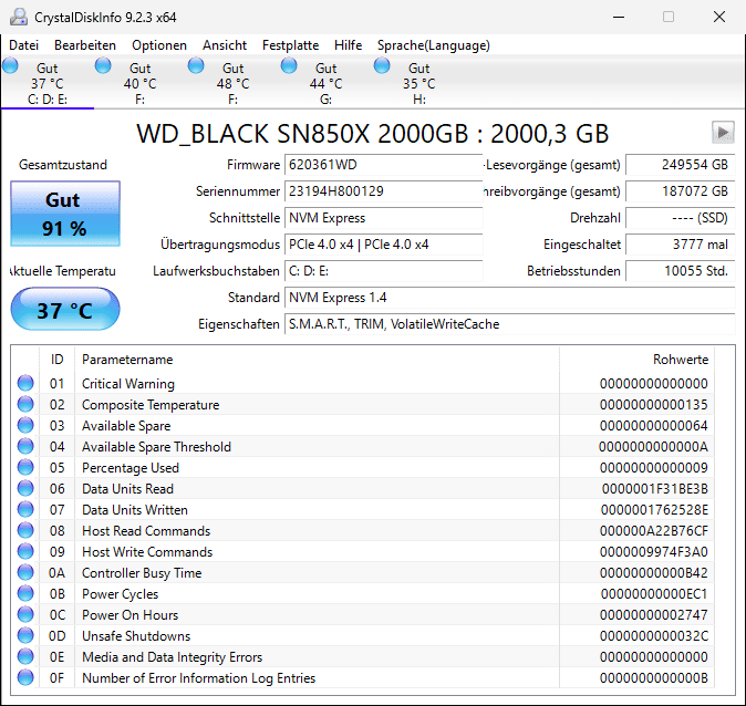

Wieviel GB/TB hatte die denn? Wenn das eine 1TB oder 2TB war, eigentlich schon möglich. Bei 4TB eher weniger. Zumindest rein rechnerisch, wenn ich das mal anhand meines 2TB vs. 4TB Storage nachrechne.
edit: Bei 2TB und rund 187k GB geschrieben, liegt meine WD aktuell bei 91%:

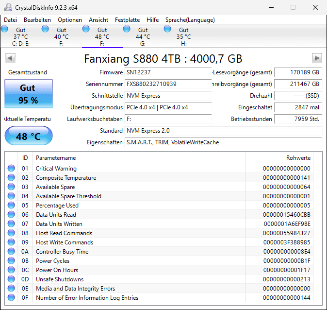

..und wenn du das jetzt mal mit einer 4TB (hier eine S880) vergleichst:
Bischen mehr geschrieben (ca. 211k GB) aber noch bei 95%.
Rechnerisch kommt das hin.
Das ist ja auch eine ganz andere Liga (auch preislich). ;)

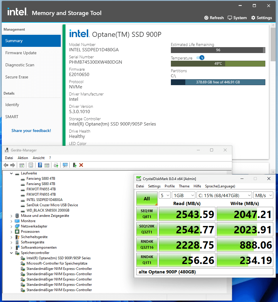

Meine alte Optane hatte auch schon einiges auf den Buckel und lag noch bei 96%, hab die aber dann nachher doch entsorgt.

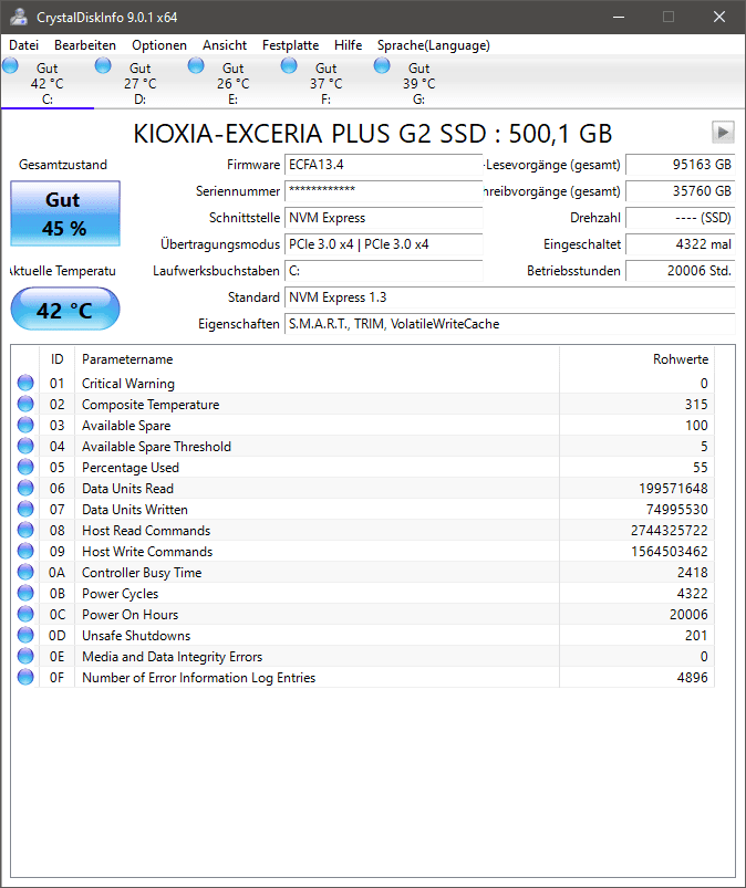

Oje was ist da denn mit passiert? Ist die Quali da echt so mies oder wie kommt man bei nur 35TB auf 45%?

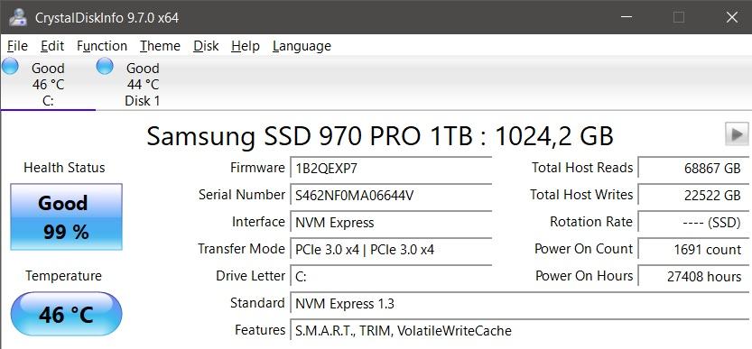

Meine 970Pro hält sich da einfach wacker vorallem bei der Laufzeit^^
Ist halt auch eine der letzten wirklich guten Samsungs mit MLC NAND.
