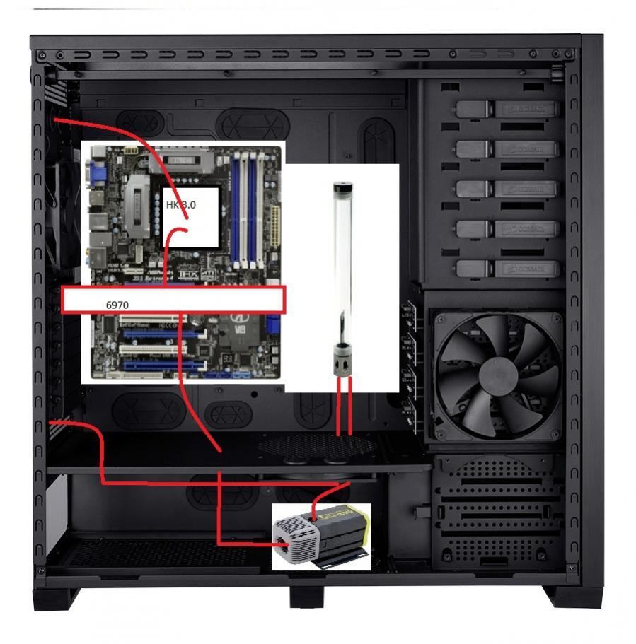

Ich habe mal ein Bild gemacht wie ich das ganze nachher verbauen möchte dafür waren waren auch die L Verbinder gedacht.
L-Verbinder werden nicht benötigt, wenn man den Schlauch entsprechend verlegt.
Die Schlauch Verlegung möchte ich wie oben auf dem Bild machen das sollte auch ohne L Verbinder gehen.
